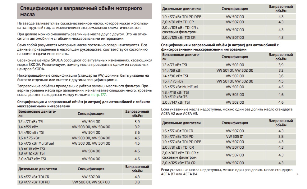

ведь у меня даже в сервисной написано только 502 допуск!!!
Отправлено спустя 1 минуту 49 секунд:
а может мне и не нужно малозольно масло? у меня в инструкции написано 502 допуск только применять,машина 2014года,куплена в 2015veles писал(а):отому что это лучшее, что можно подобрать из малозольных масел в мотор с непосредственным впрыском.

Владимир писал(а):трасса 90% времени
Владимир писал(а): раз в 10тыс,
504 в самый раз. И выпуск в чистоте и масло этот интервал прекрасно выдержит, даже не смотря на свою малозольность и качество волгоградского бензина.Владимир писал(а):Пассат СС 1.8Т 152л.с
502 - это компромисс производителя, предписанный для того, чтобы моторы хоть как-то доезжали до конца гарантии на российском топливе с интервалами в 15тыс.км.

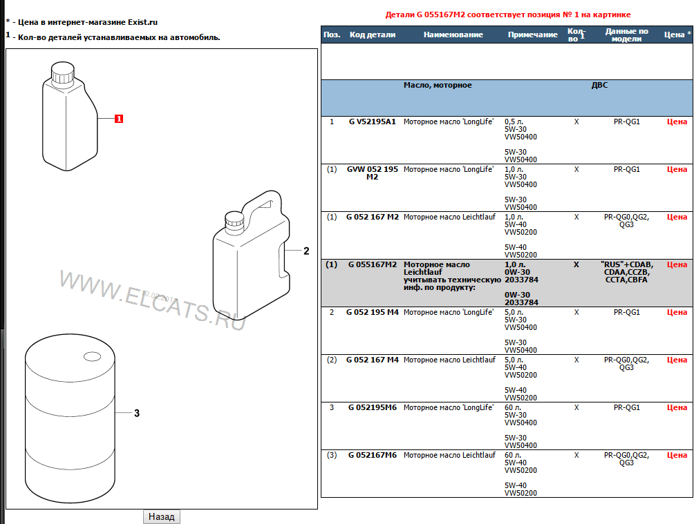

неоднозначность инструкции налицо
ETKA пишет 0-30 502 есть и 507
или как в дизель посоветовать CF-4
Отправлено спустя 2 минуты 11 секунд:
