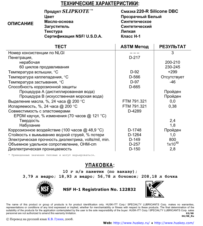

SLIPKOTE 220-R Silicone Disc Brake Caliper Grease

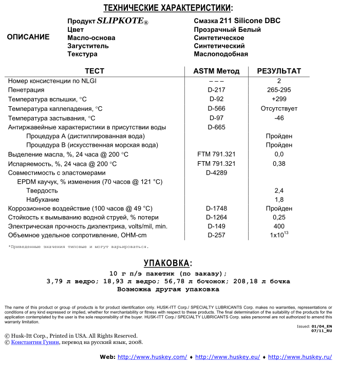

Описание SLIPKOTE 211 Silicone Disc Brake Caliper Grease
Разница между смазками в том, что 211 менее вязкая, чем 220R и её предпочтительно использовать ее в районах с низкими температурами
211 имеет NLGI 2
220-R имеет NLGI 3

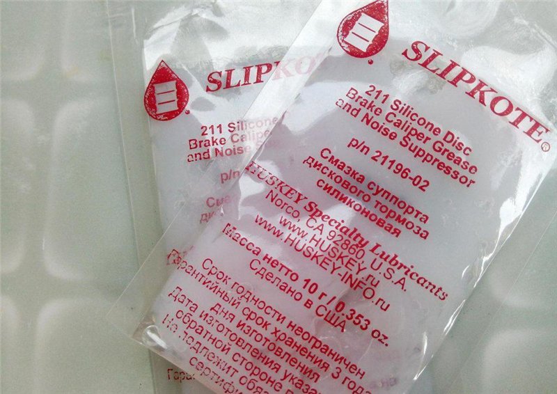

Очень полезный документ в котором приведены аналоги SLIPKOTE 220-R и SLIPKOTE 211 Код (артикул) для заказа
2119602 - Huskey SLIPKOTE 211, 10 гр https://www.emex.ru/f?detailNum=2119602 ... ndId=-3403
Slipkote 220-R DBC тюбик 85 грамм (код 72983)
Slipkote 211 DBC пакет 10 грамм (код 21196-02)

Не так. На тюбике смазки Huskey HVS-100 Silicone написано применение как смазки суппорта дискового тормоза. Но не написано, что где-нибудь в Туркмении, где температура воздуха зимой в среднем +6°C.Dmitry_R писал(а): Да я наверное ошибся. HVS-100 даже близко до 220R не дотягивает.
В Сибири, где температура зимой может быть до -50 °C нельзя применять Huskey HVS-100 Silicone в суппорте, потому что Huskey HVS-100 Silicone гораздо вязче смазки Slipkote 220-R Silicone.

Speed King, Уважаемый мы вас так ждали, а вы по моему лукавите! или просто подзабыли ?
почему производитель указывает температуры применения одинаковые -46 +299 ?
можно ваши аргументы выслушать по вязкости, где написано что они сильно разные, вроде как 211 жиже...
