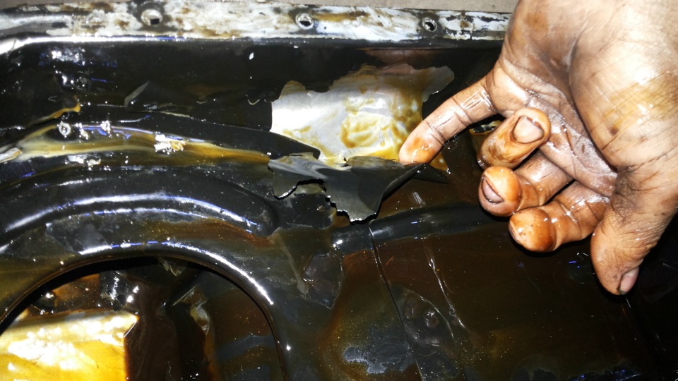

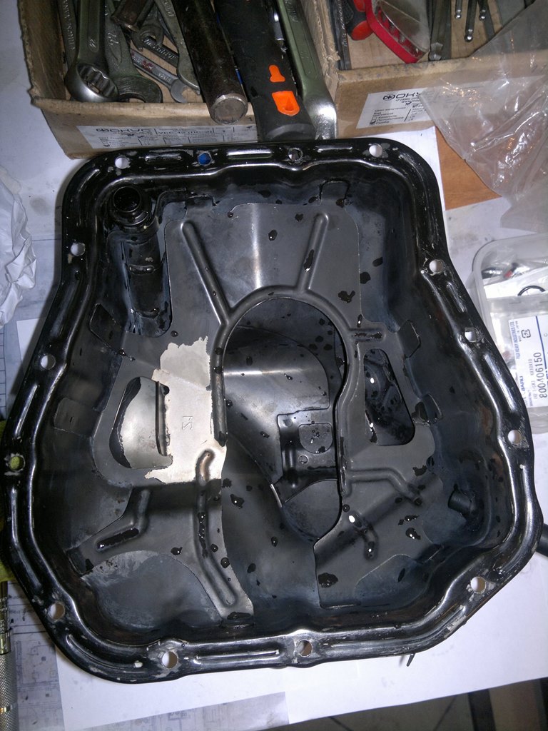

Лаки они разные бывают..., зато близнецы почти не отличаются. Что на олейне не поделили?
Какие-то все сильно просветленные..., но располагает только Бог, а человек - предполагает.
Да, краска и без ДМСО иногда слезает (в поддоне)...
https://www.drive2.ru/l/6715334/
http://www.sti-club.su/showthread.php?t=121704
Но с ДМСО - страна стрелочников...
Чем покрыта внутренняя поверхность того же поддона?
