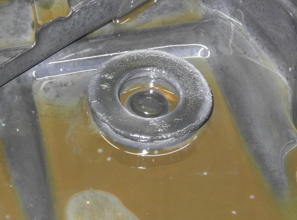

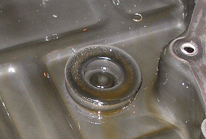

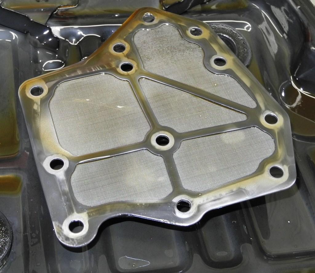

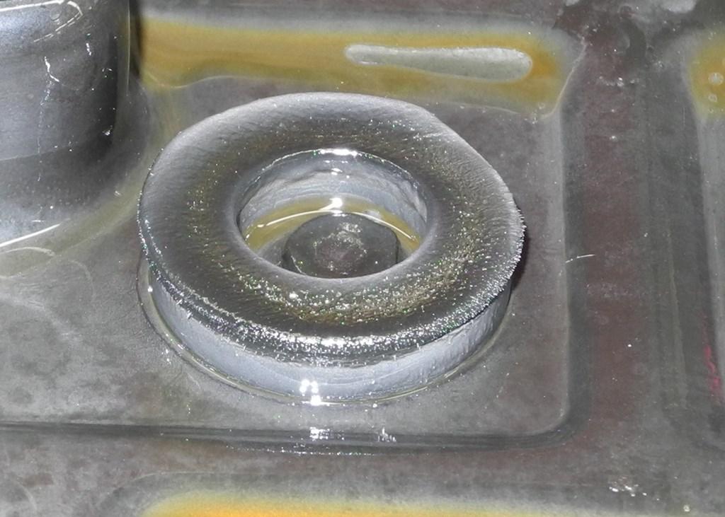

Не знаю где разместить...
По результатам испытаний проекта "Технологии обслуживания, ремонта и эксплуатации автомобилей в послегарантийный период"
3,5 года NIPPON ATF SYNTHETIC, после аналогичного обслуживания, со снятием поддона
Состояние магнитов, фильтра
Режим городской, агрессивный, круглогодичный
Фактический пробег неизвестен, на одометре 210 тыс
Замечаний по работе АКПП нет

5,5 лет
~110 тыс 70-80% городского цикла (Москва). Поездки короткие.
