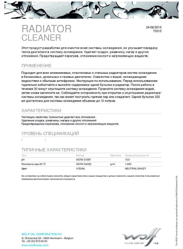

Оф.страница https://www.wolflubes.com/ru_ru/product ... ?cat=17563
TDS_70315_WOL_ru_RU_20160707120106_LR - tds_70315_wol_ru_ru_20160707120106_lr.png
TDS_70315_WOL_ru_RU_20160707120106_LR - tds_70315_wol_ru_ru_20160707120106_lr.png (99.05 КБ) 5000 просмотров
Код (артикул) для заказа
8315589 - 325 мл

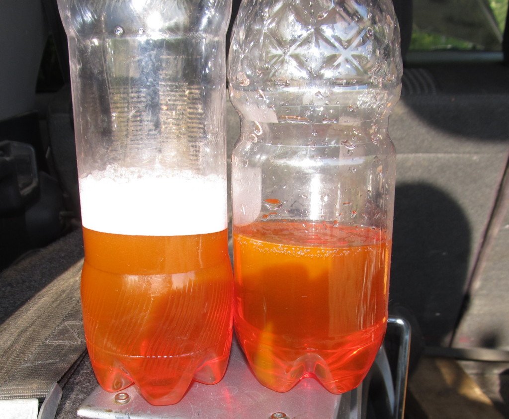

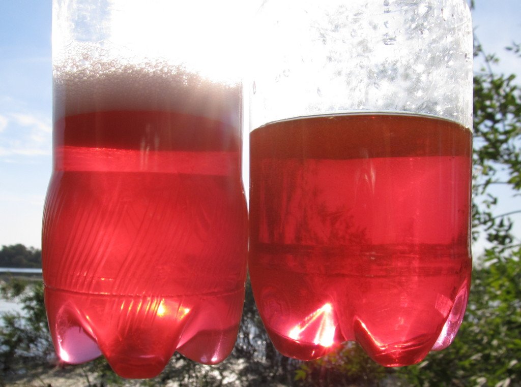

Залил сегодня промывку в радиатор, предварительно слив некоторое кол-во ОЖ
проехал 40 мин, чуть более чем того требует инструкция
на фото ОЖ после промывки и до-
Я разницы не увидел
Очень много ПАВ наблюдаю, жидкость сильно пенится
наверное слишком часто меняю интифриз поэтому толку не видно :D
на просвет
8.5
Сообщения: 3019
Откуда: нино
Авто: del
Wolf Radiator Cleaner - Промывка системы охлаждения
Сообщение 8.5 »
а лавр 2компонент не пробовал в ту же машину для сравнения?
Gubkin писал(а): 15 авг 2017, 19:27Я разницы не увидел
Если карбоксилатный, ее и не будет. Карбоксилатный сам все отмывает. Несколько замен и мыть там нечего.
