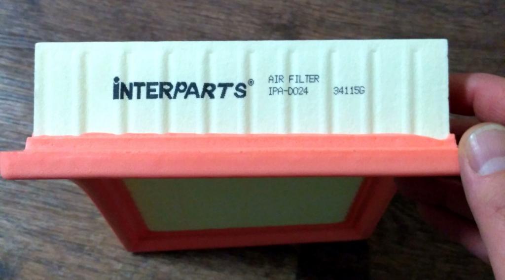

Фильтр воздушный InterParts IPA-D024, замена оригиналу GM 96950990. Подбор фильтров InterParts. Купил на замену расстроившему меня фильтру SibTek. Забыл добавить, сам фильтр в запаянном прозрачном полиэтиленовом пакете.

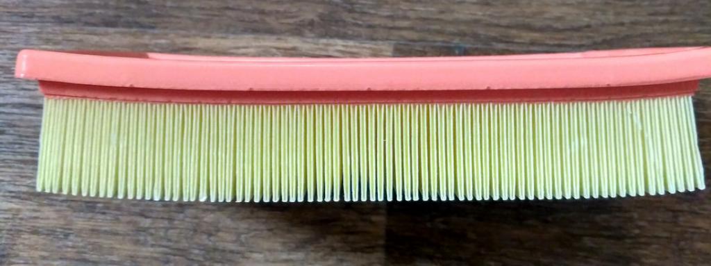

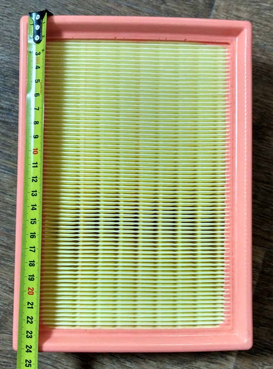

продолжение
InterParts
Тоже без боковых ребер, типа Воздушные фильтры ACDelco (Пост veles #33098) , Воздушные фильтры DODA (Пост veles #32101) . Т.н. MANN-type. Главное, чтобы он был достаточно большой по длине, чтобы при сдвигании складок на уплотнение не получилась как у DODA. Но судя по тому, что размер в длину 241, должен встать без щелей.yev, но ты все равно его в посадочном месте пошеруди при установке :)

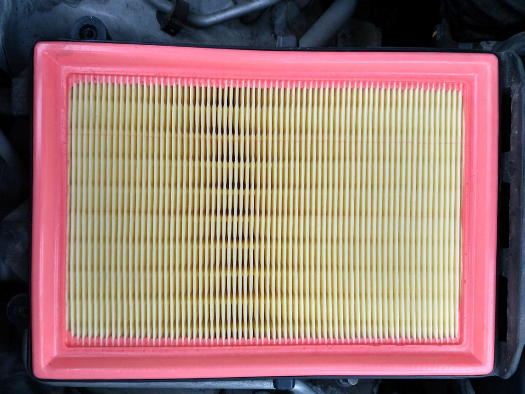

Установил фильтр, по посадочному размеру он порядка 1-2 миллиметра больше, руками заправил резинку. Сидит на месте хорошо, в стороны не смещается. По ощущениям уплотнительная резинка несколько выше (надо было померить однако) чем на Сибтеке, при установки кожуха ощущался хороший прижим.
