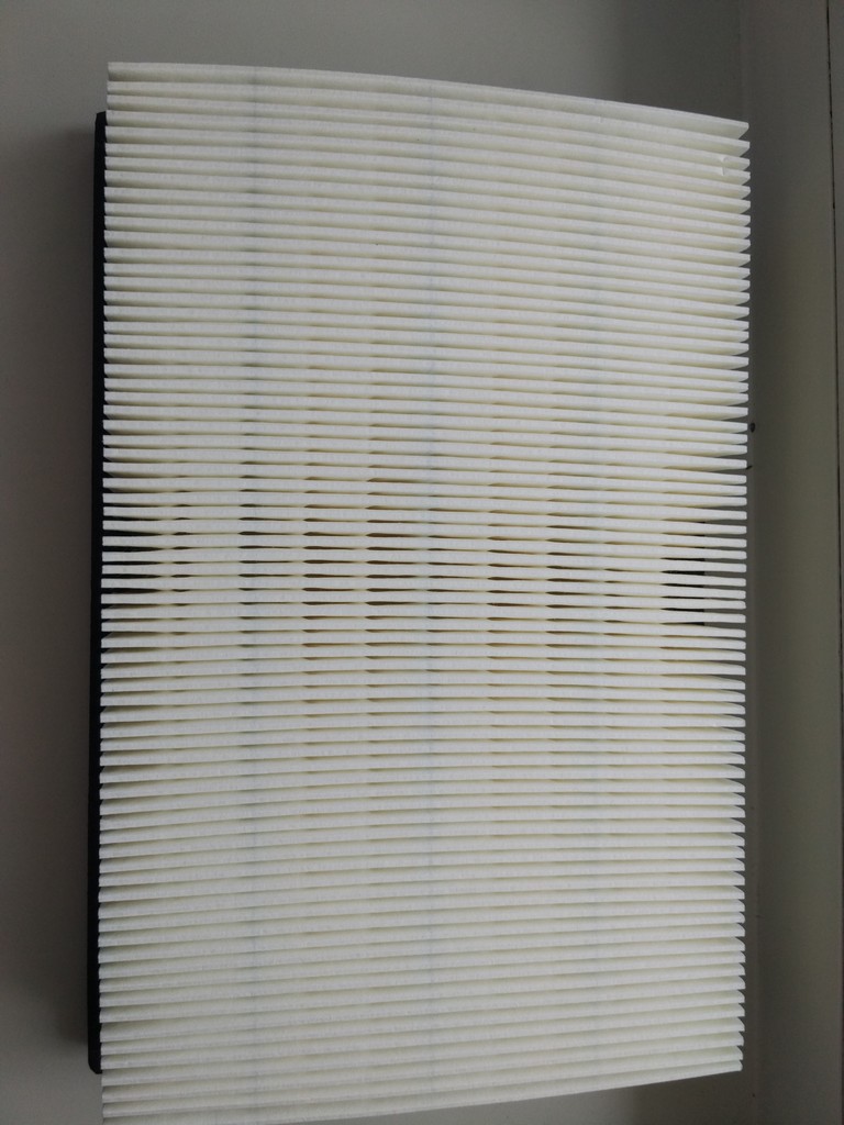

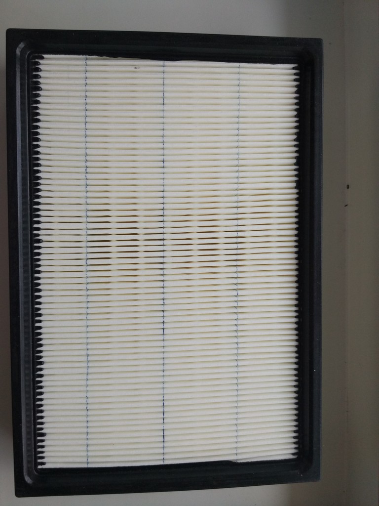

Вскрыл коробку, осмотрел. Фильтр по конструкции напоминаетВоздушные фильтры DODA (Пост veles #32101) , только бумага и уплотнитель другого цвета:

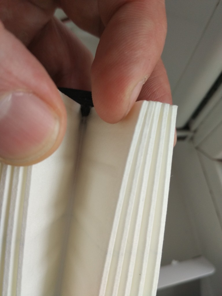

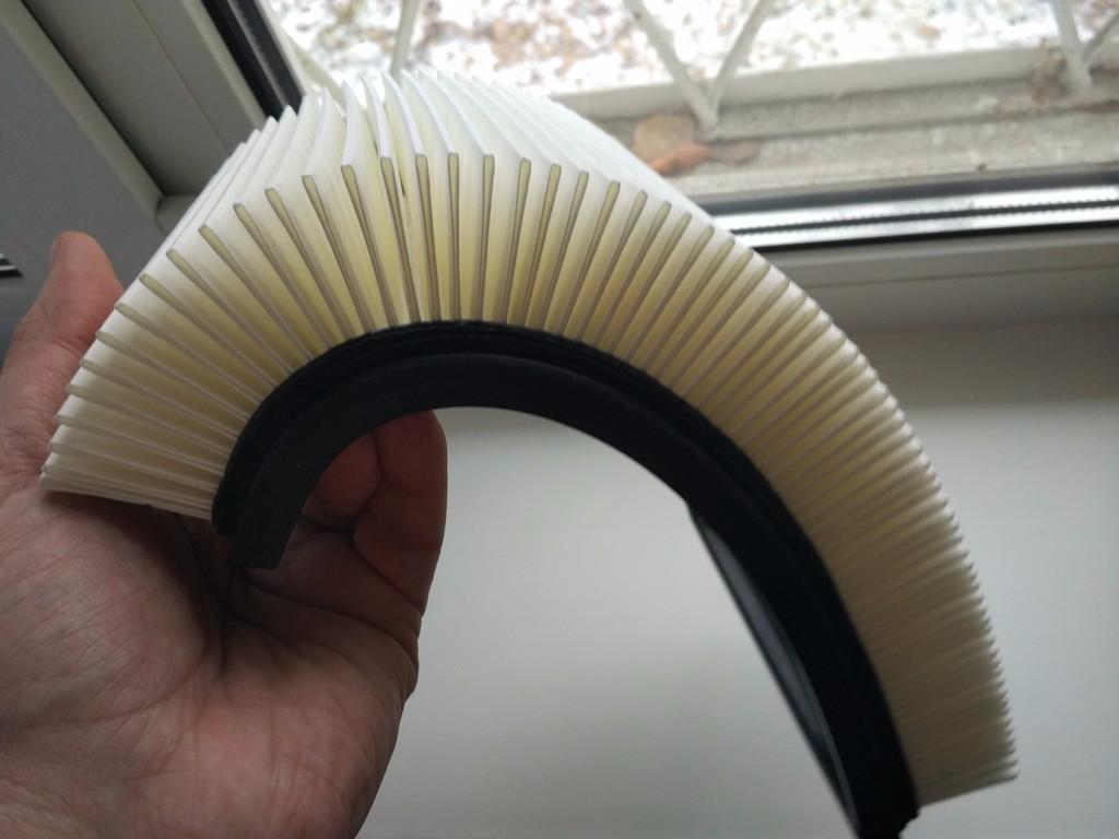

При том, что в целом все очень аккуратно,есть вопросы к конструкции - боковая планка отсутствует, каких-то ребер жесткости вдоль фильтра тоже не предусмотрено. Поэтому фильтр гнется во все стороны под собственным весом.
Помимо прочего, фильтр ниже аналогов, которые довелось подержать в руках в последнее время.
Размер: 243*166*45 (параметры аналогичного по конструкции MANN 240*167*50, KNECHT-MAHLE LX1997 (идет в оригинале) 170,8*242*52,3)
По сравнению с DODA, фильтр несколько длиннее, возможно это повлияет на установку и при уплотнении(а он легко сжимается) щелей не будет.
Размер фильтрующей части: 220*155мм
Количество складок:72
Что-то я как то в сомнениях от этих "профессиональных запчастей от GM"....

С установкой на авто пришлось повозиться, гнется во все стороны, то тут вылезет, то тут сдвинется(для установки фильтра с боковыми гранями требуется пара секунд). Но после двухминутной возни встал как влитой.
В общем, "ложки нашлись, но осадочек остался".

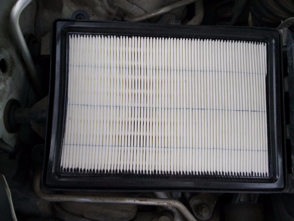

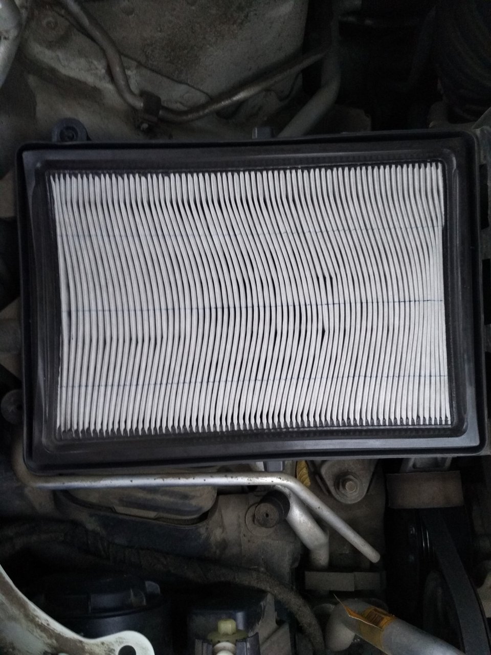

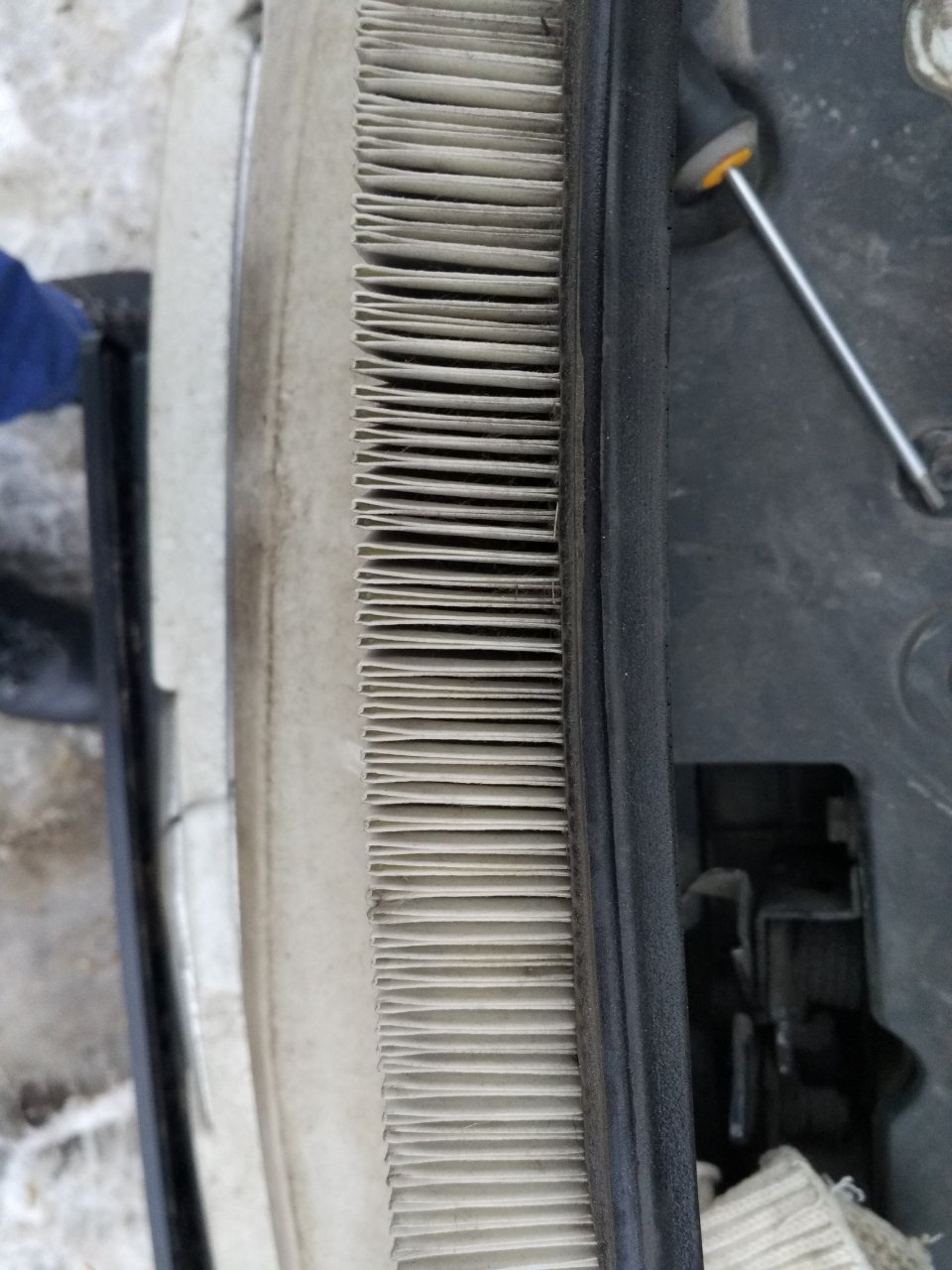

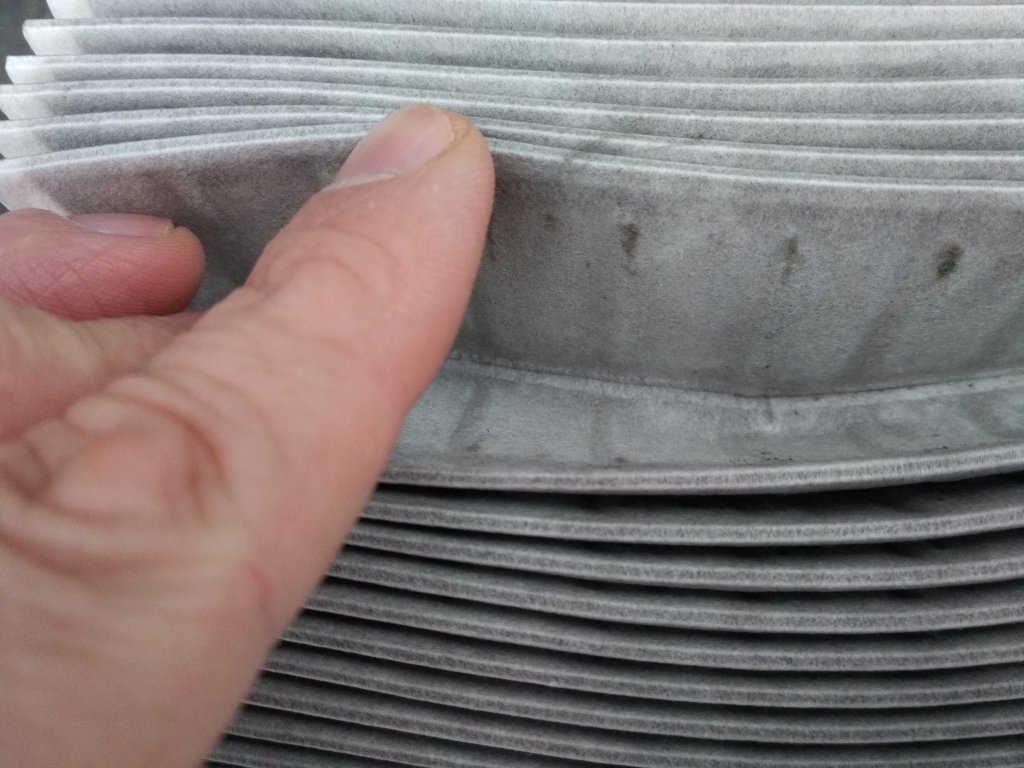

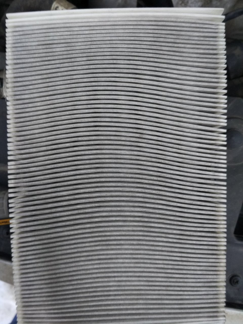

ACDelco 19347472 после 13500км и 7 месяцев эксплуатации.
Ну что, учитывая то, что данный фильтр сейчас продают за 200-220р, вполне неплохо, как мне кажется. По крайней мере состояние лучше, чем у Fortech (Пост veles #32853). Но заменить его надо было пораньше, 10000км, думаю, для него предел. Состояние складок фильтра, смещение по левому краю посадочного места, указывает на его забитость.
Воздушные фильтры ACDelco
veles писал(а): 28 дек 2017, 11:02смещение по левому краю посадочного места, указывает на его забитость
не думаю, просто конструкция непродуманная
расчёску в него надо вставить :)

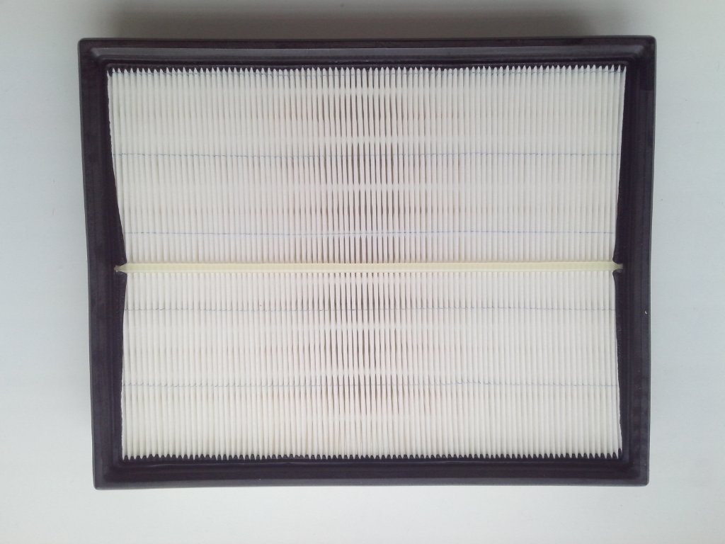

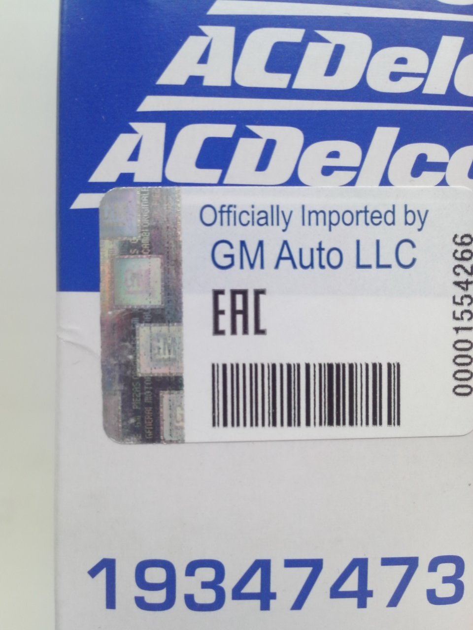

А я выложу:
19347473 ACDELCO Фильтр воздушный Astra-G/H, Zafira-В
Цена 303 руб.
И мне качество не особо понравилось...
Из серии "и так сойдет!" Думаю теперь о качестве купленных амортизаторов Амортизаторы (Пост Romanian #65235)
Гнётся как сопля, бумага тоньше (см. со старым KOLBENSCHMIDT 50013543), высота меньше, резина вылита как попало.
Голограмма GM ORIGINAL - как бусы для папуасов.
Но сэкономил 110руб, не заказав как раньше HENGST E352L (413руб.)
Возможно, на эти 100руб. Хенгст и лучше...

Romanian, посмотри еще как оно в посадочном месте будет, я заколебался эту "соплю" там укладывать, чтобы никуда не сдвинулось, нигде не согнулось и щелей не было.

veles, по габаритам (кроме высоты) он правильный, вот "эффект тряпки" напрягает...
