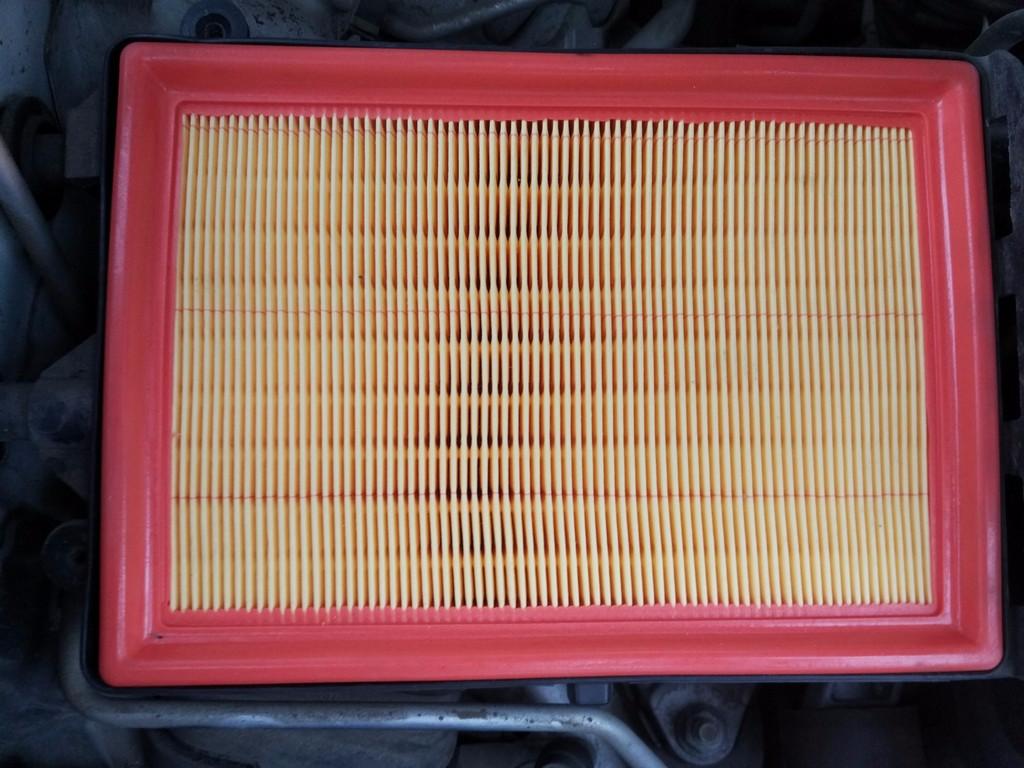

Фильтр воздушный для Aveo T300 - DODA 1110010004. Направление в автодоке HIG. Цена 198р. Ценник средний, фильтрон сейчас дешевле, фортек чуть дороже, все в пределах 30р.
Коробочка, в отличие от салонного фильтра, хлюпенькая. Фильтр без пакетика, нашли на чем экономить.
Качество бумаги и проклейки претензий не вызывает.

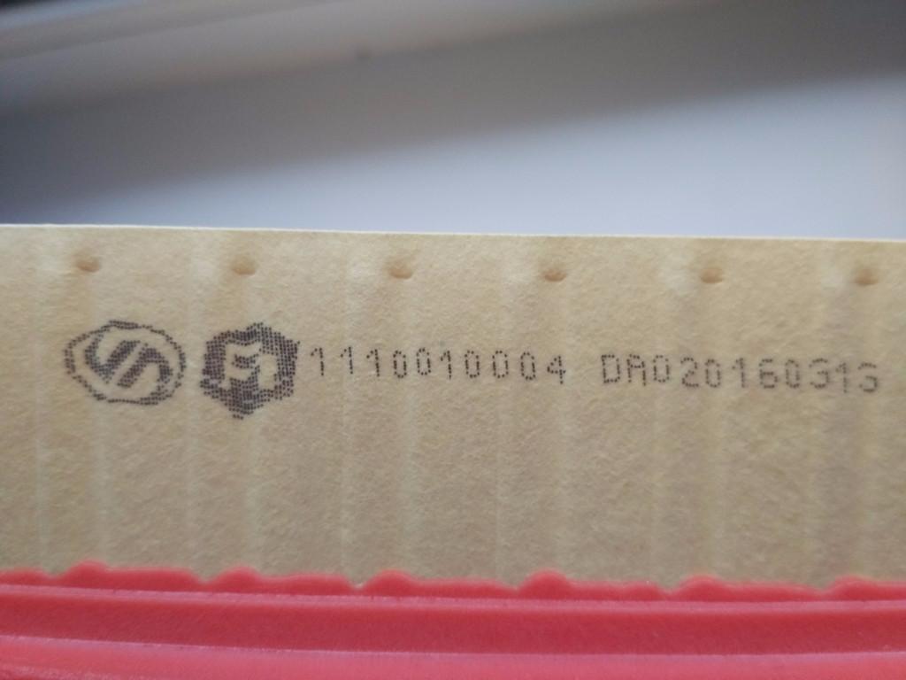

Маркировка на фильтре

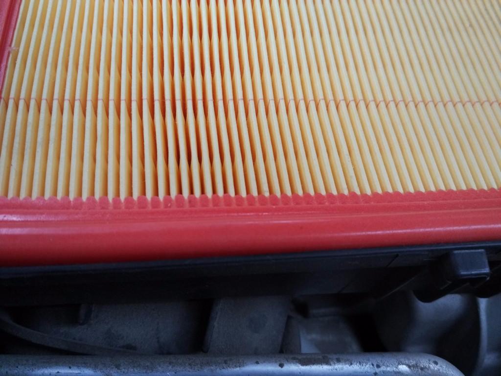

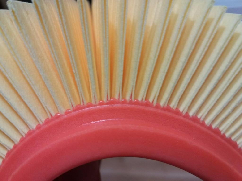

Окантовка из какого-то очень мягкого силикона.

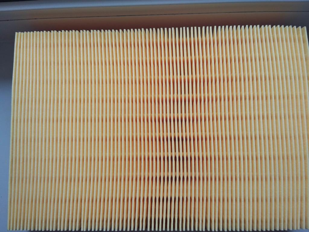

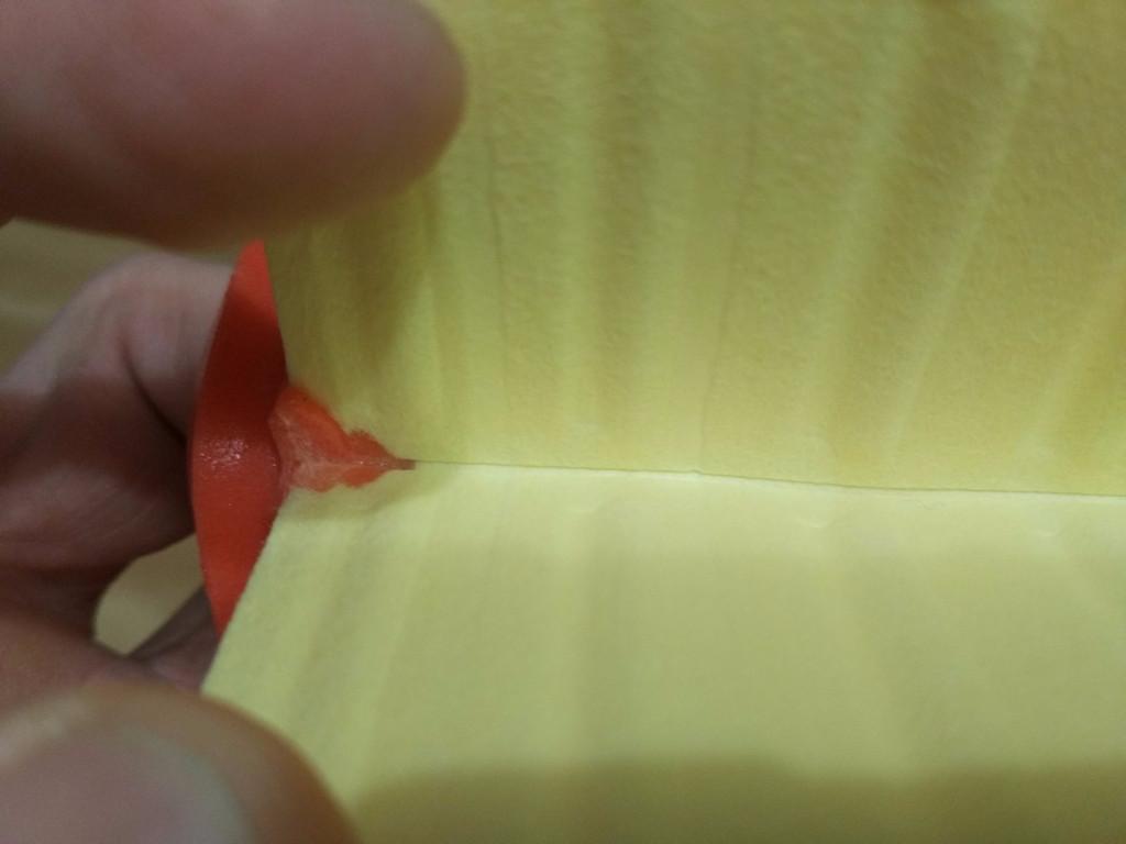

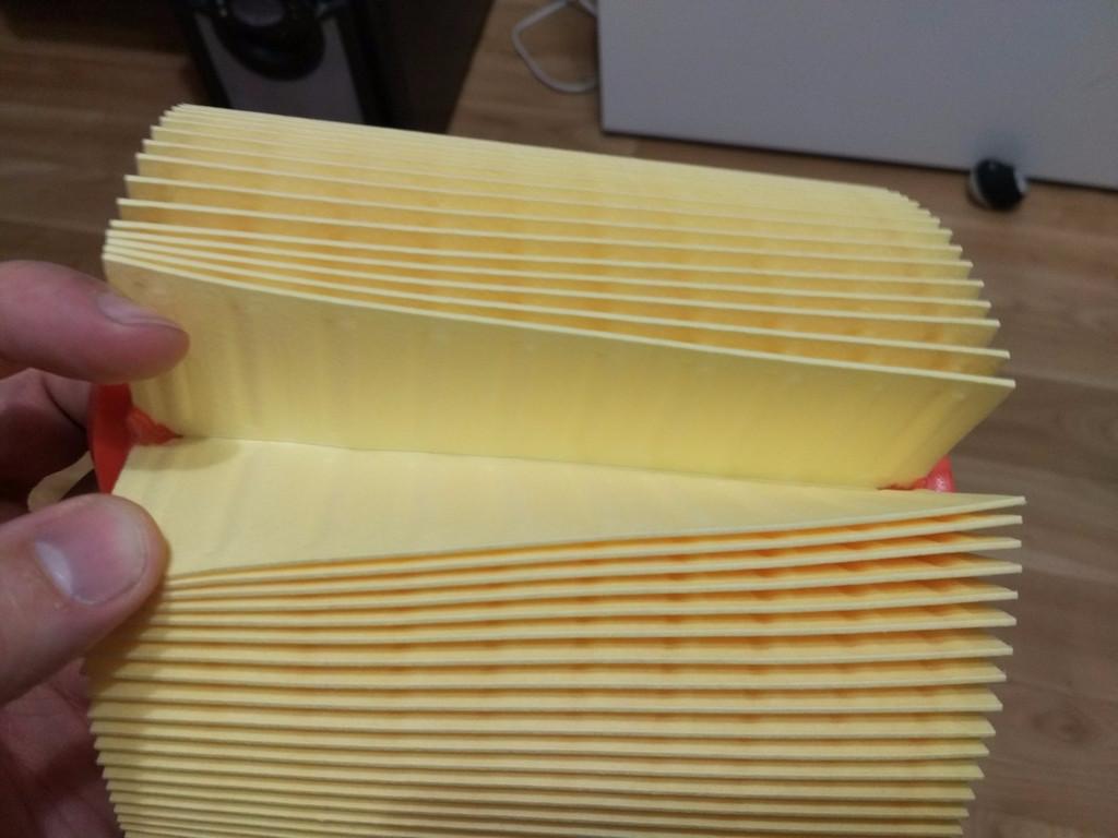

Для сравнения оригинал(махле/кнехт) и фортек - Fortech (Пост veles #561), у DODA отсутствуют боковые грани, наклеенные поперек ребер и закрывающие торцы складок. Это и придает фильтрам жесткость. Но надо отметить, что все складки отлично проклеены по торцам! Проверял складки канцелярским ножом, все отлично. Подобная конструкция замечена у MANN и некоторых других марок.
Количество складок - 78

Толщина уплотнителя около 9-9,5мм. Точно замерить затруднительно, очень мягкая резина.

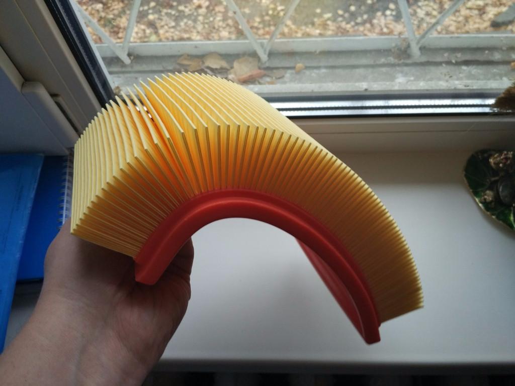

в корпусе фильтра есть какие-то рёбра жесткости препятствующие продавливанию фильтра
чтоб так не было
Воздушные фильтры DODA
veles писал(а):изгибается под собственным весом
угарно!
veles писал(а):стоит это ставить?
я б поставил

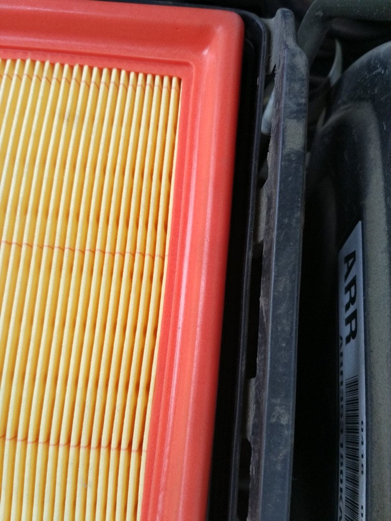

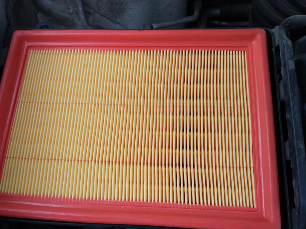

Примерка фильтра на авто.
Все нормально встало, по размеру. Решил пошевелить, на сколько плотно сидит и как-то так получилось, что фильтр сдвинулся, может складки из-за того, что нет жесткости, так уплотнились, не знаю, но получилось вот так.
Щель
Естественно, такой фильтр только в топку. Интересно, MANN, имеющий такую же конструкцию без боковых ребер, тоже так же будет сидеть?

у манна может по центру что-то протянуто для жёсткости
Отправлено спустя 1 минуту 17 секунд:
Либо ты видел поддельный MANN, made from Doda :)
GReY писал(а):у манна может
Может, я его вживую не видел, покупать ради эксперимента фильтр, конструктивно отличающийся от оригинала, да еще за цену выше оригинала, не вижу смысла.
