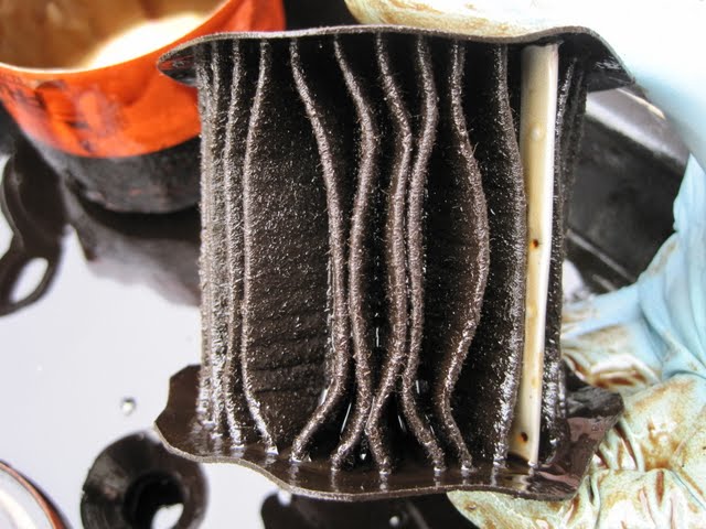

Оранжевую серию (extra guard) ставить крайне не советую - фигня дешевая.
http://s23.photobucket.com/user/damonr/ ... 7.jpg.html
В Америке имеет специфическую характеристику: Orange Can Of Death (оранжевая банка смерти)
К 3000 миль имеет следующий вид: Подробнее: http://www.bobistheoilguy.com/forums/ub ... 6&page=all
У Fram заслуживают внимания еврофильтры в черном корпусе, многие изготавливаются Purfux и имеют Z-образную укладку фильтрующего элемента. (Или же по технологии Purflux)
И серия Fram Ultra (рынок Америки) - имеет синтетический фильтрующий элемент и усилительную сетку. (Рассчитаны на удлинненные интервалы) http://www.smartcarofamerica.com/forums ... post5.html
Масляные фильтры FRAM
Flamie, что интересно, только эти фотки оранжевого FRAM я вижу в инете. Смахивает на вброс конкурентов. Даже всякие дешевые TSN по 100 руб такого бы не сделали... Так что это фейк, имхо.

На BITOG не очень похоже на вброс. Там это более или менее контролируется. Имхо.Gubkin писал(а): Flamie, что интересно, только эти фотки оранжевого FRAM я вижу в инете. Смахивает на вброс конкурентов. Даже всякие дешевые TSN по 100 руб такого бы не сделали... Так что это фейк, имхо.

Такие фото встречаются относительно часто:

Друзья мои! Можете не сомневаться,что на фотках реальный оранжевый Фрам,так как на их сайте есть фильтра в разрезе,всех моделей. Сомнений нет - это они))))
