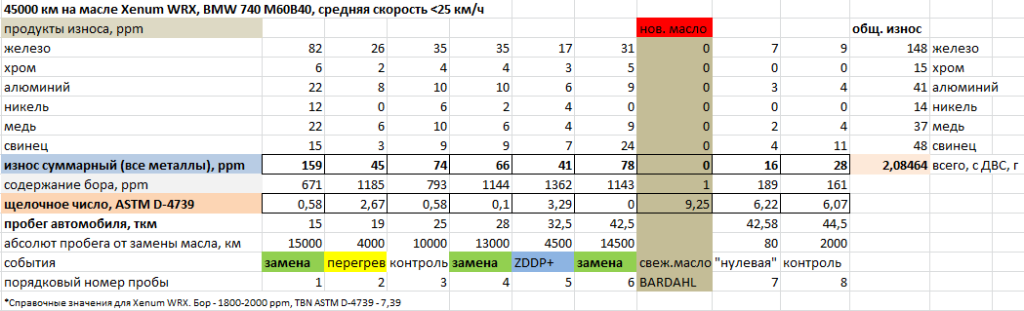

Gubkin, все бы ничего, но не учитываются многие факторы, хотя бы такой, как моющие свойства конкретного масла или "присадки". "Размывание" отложений в БУ двигателе может дать такой "выхлоп износа" и прочих бяк, что мало не покажется. В ряде случаев, подобная активность и вовсе выводит сильно загрязненный двигатель из строя.
Динамика "износа" в череде замен на одном масле с высокими моющими свойствами
Первый "выхлоп" самый грязный с перерасчетом на пробег.
Суммарный массовый износ за 45000 км пробега (более 2000 моточасов) составил величину всего 2,08 г от общей металлоемкости ДВС. С учетом стабилизации условий эксплуатации и почти двухкратного снижения темпа износа в течение двух последних замен масла, а также объективно тяжелых условий эксплуатации (как автомобиля, так и масла), ожидаемый суммарный износ металлов, из расчета на 10.000 км пробега, должен в дальнейшем составлять не более 0,3-0,4 г/10000 км. Что мы проверим в самом скором времени. При этом, как видно, до 50% его содержания приходится на железо. Вне всяких сомнений - это обеспечит если не вечный, то быссмысленно долгий ресурс. Срок гарантированной поддержки моделей по запасным частям у большинства производителей составляет 20-25 лет. Это сопоставимо с суммарным экономически целесообразным сроком владения практически любым автомобилем. С какой стороны не подходи к этому вопросу, величины пробегов свыше 500-600 ткм практически бессмысленны для любого частного владельца. Для таксистов и малой коммерческой техники, эти пробеги будут в 2-3 раза выше в абсолюте, но одинаковы по моточасам и, скорее всего, даже более выигрышны по износу, с учетом режима эксплуатации. Как вы ни старайтесь свести возможный капремонт к ремонту по износу - не получится. Для этого потребуется наскрести с двигателя несколько десятков граммов! Сколько не пытайтесь найти хотя бы один отремонтированный по износу современный двигатель - не получится. Измерять износ - бессмысленно. С любой точки зрения. Это ничего не говорит о качестве масла. С другой стороны, пробеги "рыночных" транспортных средств, находящихся в современном московском обороте, составляют величину в пределах 100-250 ткм (возраст 3-10 лет). И не более. Ну не успевает большинство эксплуатируемых автомобилей наездить больше, при средних скоростях передвижения около 20-25 км/ч. И тем не менее, огромное количество моторов из этих автомобилей уже подвергалось капитальному ремонту. Но ни разу причиной этого не был износ!
Можно соглашаться или нет с выводами автора, но по сути-то он прав - в большинстве случаев все упирается в регламент ТО и ... масло.
