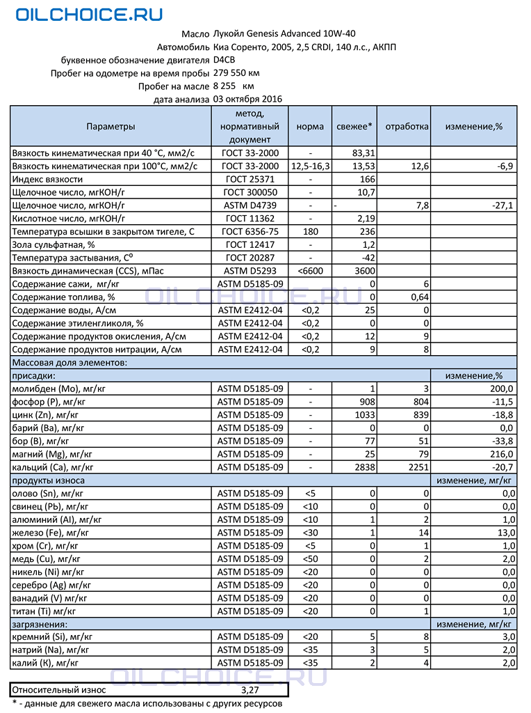

Первый анализ отработки данного масла в интернете (ну или я плохо искал)
Приведу таблицу отработок по данным двигателя (оранжевый цвет - мой двигатель, остальные цвета - другие двигатели)
Так легче понимать, сколько металлов износа для данного двигателя - норма
Относительный износ на Генезис Эдвансед 10w-40 получился 3,27 (понятное дело, трасса режим 95% внёс весомую долю в это число)
Из анализа можно сделать следующие выводы
1) дизтопливо используется качественное
2) воздушный фильтр отличный
3) двигатель и топливная система (% топлива в масле) в порядке
4) масло Лук Генезис Эдвансед 10w-40 показал себя вообще отлично. Металлов износа минимум. Двигателю масло понравилось.
5) 7% потеря вязкости масла из-за наличия 0,64% топлива в нём. На сработку загустителя которого в 10-40 мало, лично у меня мыслей нет.

Лукойл Genesis Advanced 10W-40 отработка с KIA Sorento 2,5D D4CB после 8255 км [oilchoice]
получается масло прям торт... мона себе лить... цена больно хороша!!!
0,64% чего-либо не могут дать 7% потери вязкости, а этот лукойл из жидкого крекинга состоит и загустителя там немалоGubkin писал(а):7% потеря вязкости масла из-за наличия 0,64% топлива в нём. На сработку загустителя которого в 10-40 мало, лично у меня мыслей нет
плюс отсутствие 229.5 как бы позволяет экономить на загустителе, особенно если учесть, что даже Люкс Синтетик умудряется неслабо срабатываться
однако потеря вязкости не привела к каким-либо негативным последствиям, так что на неё можно забить
другой вопрос, от чего такое существенное расхождение в присадках...
хотя магний мог из Авангарда перейти, тогда остаётся просто 20% потеря присадок... уже в который раз

не вижу существенного расхожденияGReY писал(а):существенное расхождение в присадках...
и партии разные и лабы очень разные
Отправлено спустя 23 минуты 11 секунд:
кстати, вот прошлый анализ с данного двигателя ZIC XQ 5w-40 отработка на KIA Sorento (D4CB) после 7000 км [oilchoice]
удачненький экземплярчик по износу, если смотреть на разноцветную табличкуGubkin писал(а):рошлый анализ с данного двигателя
