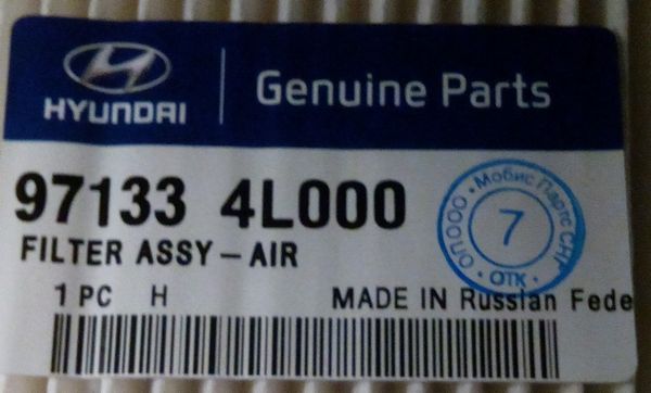

оригинал hyundai отечественного производства видели?
