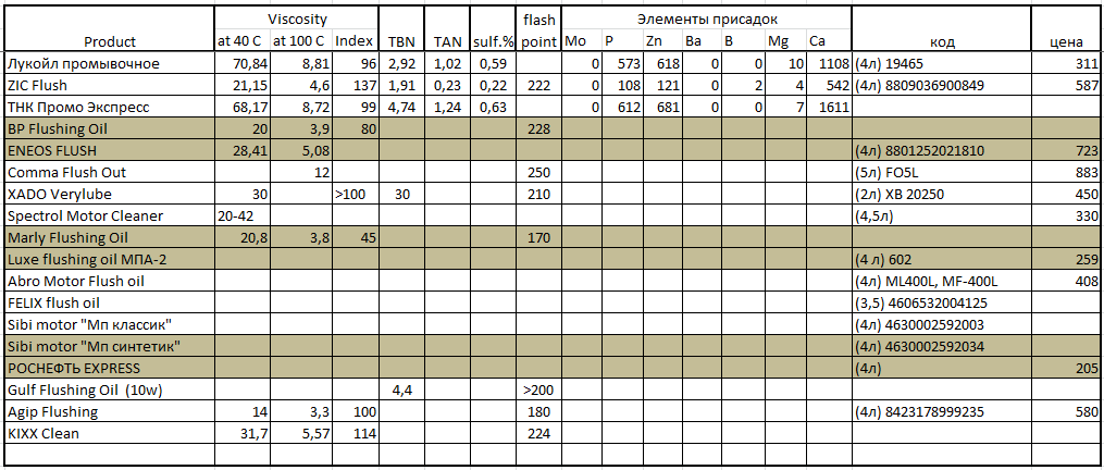

Собрал в одну таблицу промывочные масла
данные взяты из анализов одного маслоклуба
Промывочное масло Роснефть Express
3175 канистра 20 л https://www.emex.ru/f?detailNum=3175&pa ... ndId=-3770
3176 канистра 4 л https://www.emex.ru/f?detailNum=3176&br ... &packet=-1
ТНК Промо Экспресс
40611860 канистра 20 л https://www.emex.ru/f?detailNum=40611860&packet=-1
40611842 канистра 4 л https://www.emex.ru/f?detailNum=40611842&packet=-1
ТНК Промо Стандарт
40612542 канистра 4 л https://www.emex.ru/f?detailNum=40612542&packet=-1
Gazpromneft Promo
(3,5л) 2389901371 https://www.emex.ru/f?detailNum=2389901371&packet=-1
G-Energy Flushihg Oil
(4л) 253990071 https://www.emex.ru/f?detailNum=2539900 ... &packet=-1
Лукойл промывочное
(4л) 19465 https://www.emex.ru/f?detailNum=19465&b ... &packet=-1
Я как-то спрашивал, но так и не получил ответа
Почему отечественные промыв.масла намного более вязкие ?
Наверное защита от дурака который захочет немного на нём покататься ))

Наши промывочные масла скорее всего делаются из базовых 1-2 группы, зик - из 3+, VHVI их, остальные скорее всего где-то рядом. По-идее чем жиже тем лучше в современный движок, стечет грязь легче, особенно переработавшее масло загущенное грязью, но все-таки в движки под 40-ку типа вазовских и им подобных я-бы лил наши промывки, которые на грани 20 и 30.

На этой промывке азиатам ездить смело можно
Что она навымывает с такой-то жирной вязкостью?
