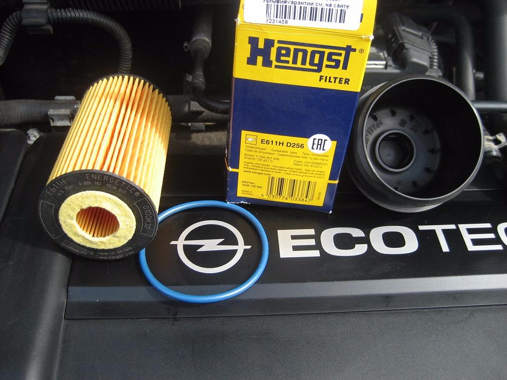

Масляные фильтры - Hengst
Выбирал расходники для ТО, так вот данный фильтр - E611H D122, пропал из предложений в Экзисте и Автодоке, но есть аналог HENGST FILTER E614HD256 – Фильтр масляный = 239 рублей (в Автодоке — http://www.autodoc.ru/Web/price/art/E61 ... n&access=2), параметры все те же самые, позиционируется для Corsa E, Astra J, Insignia. Может кому пригодится.
- Новичок
- Сообщения: 14
- Зарегистрирован: 12 авг 2015, 21:21
- Откуда: Воронеж
- Имя: Павел
- Авто: Opel Corsa D z14xep
- Масло: M1 x1 5w-30
Замена для E611H D122:
http://www.hengst-katalog.de/ru/filter/ ... H%2520D256. Отличаются друг от друга только надписью на коробке. E614H D256 предназначен для более новых турбо двигателей:
Хотя по размерам они один в один. Кто знает в чем отличия?
