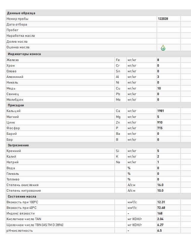

Машина опель астра H 1,6 105 л.с. 2007г
Общий пробег 90000 км.
На масле 5000 км.
Режимы 2000км. пробки, только город, потом машина стояла около года на улице, потом попала ко мне, по щупу масло было живое, поэтому накатал еще 3000 км трасса.
Без доливок.
медь -думаю коррозия вкладышей,как раз от зимы и без движений)

Вряд ли. Там бабит в основном.mox111 писал(а):медь -думаю коррозия вкладышей

так машина не новая,10 лет все же срок,потому думаю медь от них),таки задиры наверняка есть ...

как вижу, что кремния не прибавилось, сразу вопросы к лабе
хотя в МИЦ вечно возникают вопросы )
Окисление и нитрация нормальные, т.е. масло не "состарилось"
но вязкость выросла (такая фантастика бывает только в журнале "ЗР")
видимо когда масло долго контактирует с атмосферой вязкость растёт )

Все таки вода за зиму,машина на улице была,вот и коррозия и прирост вязкости,ну а миц не без сюрпризов)

вязкость выросла из-за окисления базового масла. Тут причин две - слабая база (не этот случай) и контакт с атмосфЭрой (этот случай)
