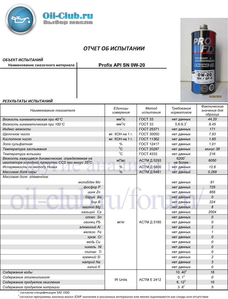

Profix SN/GF-5 0W-20 (SN/GF-5)
Анализ свежего масла
Состав масла
1л = SN0W20C1
4л = SN0W20C
20л = SN0W20P
CCS при.. -35гр. = 10560 мПа*с. ((предел 6200
CCS при.. -30гр. = 8406 мПа*с. ((предел 6600
CCS при.. -25гр. = 2391 мПа*с. ((
доп. анализ.. температура застывания.. -45гр.
Сообщение Vadim_Mk »
2.5 года прошло, но японское какчество с CCS в два - полтора раза выше нормы - как никогда стабильно :)
