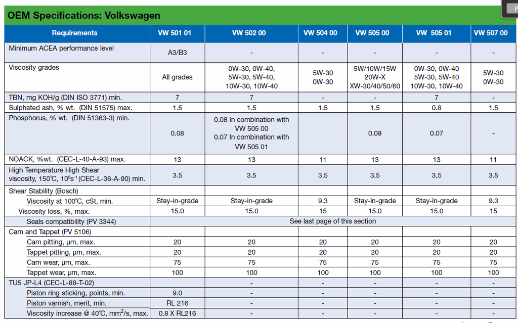

на фото оно

Gubkin писал(а): 26 окт 2018, 08:15 505.01 это самая слабенькая версия среднезольных масел
По составу ILSAC GF5 какой-то, только с золой до 0,8%. Фосфора 700ppm, щелочное 7, ноак 11-15% чем не ILSAC?...вязкость скорее всего 9,3-10,5.

Посмотрел анализы - не ILSAC такие масла...по вязкости почти W40. Очередное изобретение велосипеда чтобы удержаться в HTHS 3,5...

mox111 писал(а): 26 окт 2018, 19:32 а для бензинок - M271 WEAR-один из самых строгих тестов на износ
Явная его переоценка, так как М271 является "базовым", и требования его одинаковы для всех 229.х, что .52, что.31, что .1.
А у 505.01 кроме "RNT Wear Test" есть и "Diesel Engine Tests".
