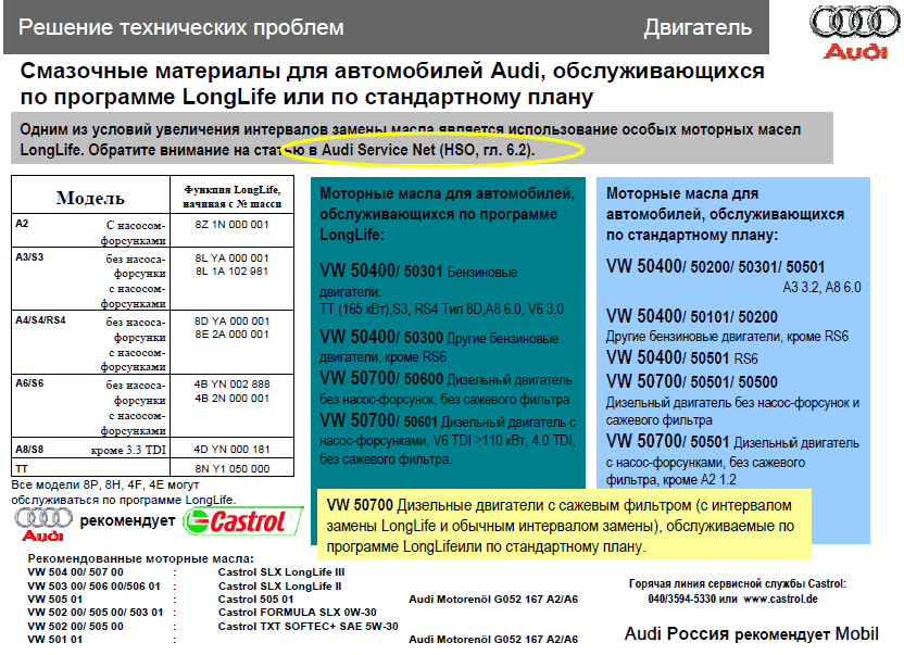

Масло в двигатели VAG, MB, BMW с непосредственным впрыском.
- 2015-10-31_161617.png (54.54 КБ) 17864 просмотра
