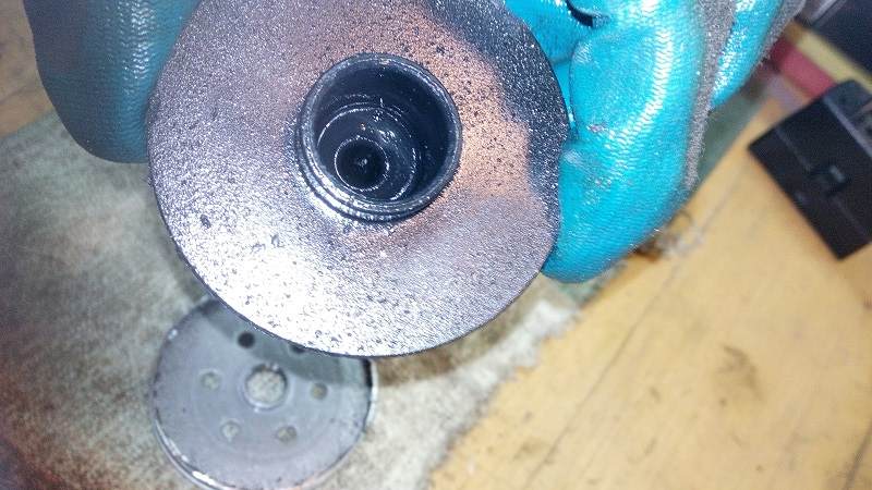

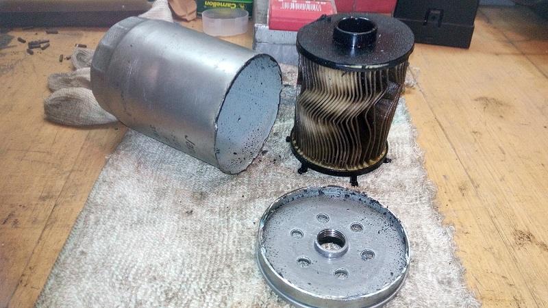

Видели такое когда-нить, тот же самый JapanParts FC-H03S совсем другой конструкции
уплотнительного колечка между фильт.элементом и резьбой нет... значит все эти понты как у пурфхекса бесполезны

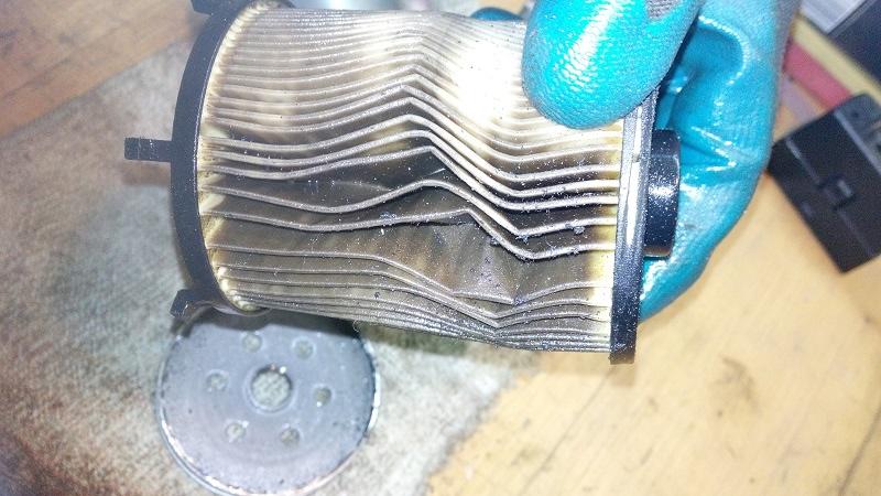

Топливные фильтры JapanParts
JapanParts FC-H03S (31922-2W000)
Полный провал. Нету резинового колечка между резьбой и катушкой. Нету жёсткости у катушки, она сложилась. Произошла разгерметизация и солярка без очистки шла на ТНВД и форсунки.
