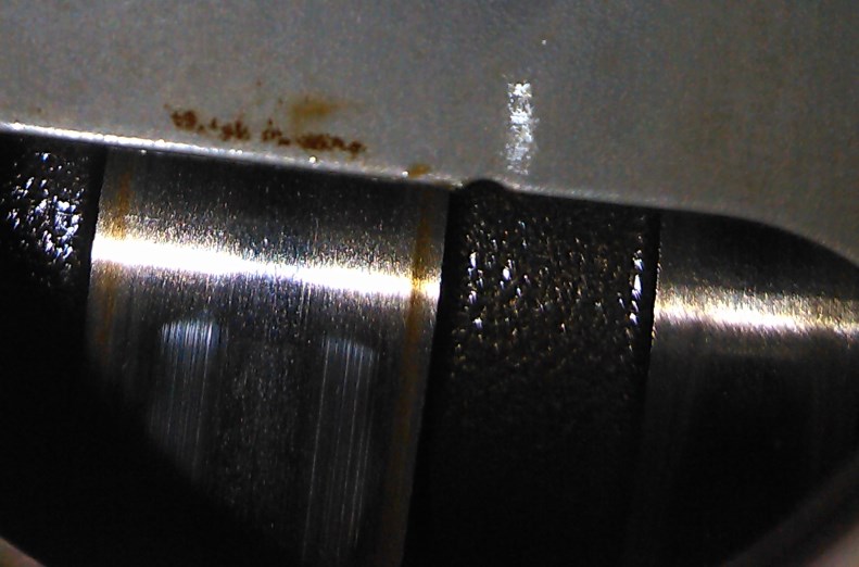

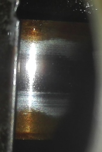

1. Измерял компрессию до и после
2. Визуально исследовал поверхность цилиндров самодельным "эндоскопом" до и после
3. Сравнивал через смартфон и адаптер OBDII показания расхода топлива на ХХ после полного прогрева (поездка не менее 10км), также до и после обработок.
Поехали, сейчас сравним компрессию до обработок, после первой обработки и после второй.
1- 13,8/13,7/13,9 (почти без изменений, он самый здоровый, иногда перемерял 2 раза и крутил подольше)
2- 13,8/14,5/14,7 (+0,9ат, задиры по задней стенке)
3- 13,7/14,3/14,8 (+1,1ат, большие задиры по задней стенке)
4- 13,4/13,6/13,9 (+0,5ат, небольшие задиры по задней стенке)
до обработки:
после первой обработки:
после второй обработки:
Теперь показательное фото с 3-го цилиндра до и после:
Очень заметно, что до обработок задиры были "матовыми", а после обработки появилась глянцевость в местах наибольшего износа, словно прошлись лаком или восковым полиролем. В местах максимального износа теперь хорошо видно отражение и рельеф нагара на поршнях. Также изменилось освещение и свет более сфокусирован от поверхности и уже не рассеивается как на матовой поверхности до обработок.

Мои выводы.
Препарат работает. Пленка создается.
Как описывают многие "серпентинщики" она создается в местах повышенного износа. Поэтому компрессия в поврежденных цилиндрах выросла выше значений здоровых цилиндров (в здоровых трение меньше, а в поврежденных продолжается износ=давление+температура) Пленка прозрачна словно бесцветный лак - изменились освещение и отражение. Ведь все знают как ведет себя зашарканный кузов машины, если пройтись по нему воском и наполировать.
Пару слов про "хон". Все равно спросите)). Как показал визуальный осмотр где был здоровый хон он там и остался без изменений. Визуально изменилась поверхность там где хона уже нет или он полысел. Скажите караул! Как теперь без смазки?! Спокойствие. Создатели трибосоставов уверяют, что у создаваемой пленки меньше коэффициент трения и она работает даже без масла в присутствии лишь его паров.

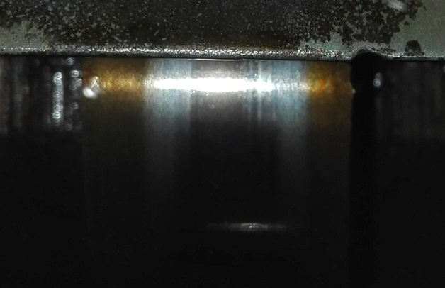

для тех кому реально интересно добавляю фото распредвала
сначала какой был до применения присадок год назад!
и теперь после применения присадок!..рыжина по бокам видимо осталась от применения Тотек Арй 1, похоже сильно дердится данная присадка и не позволяет покрыть весь кулачек , а може пленка( на мой взгляд она появилась в середине) держит нагрузку хорошо и трение по бокам серьезное отсутствует дял протекания реакции..ИМХО
з.ы. замечу, что последние фото сделаны после жесткого трассового режима.
