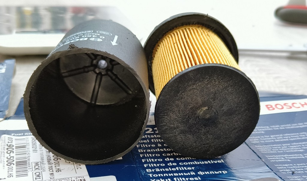

Распил топливного фильтра BOSCH 0 450 905 316
Цена 568 руб
галерея фото https://postimg.cc/gallery/pjVZWNF
Диаметр фильтра 55 мм
Высота 84 мм корпус (162 мм со штуцерами)
Вес фильтра 106 грамм
Диаметр штуцеров 7,92 мм, длина до буртика 19,0 мм (подробнее на эскизе в конце поста)
Площадь фильтрации 660 см2, толщина материала 0,35 мм.
Вес материала 8 грамм, плотность 0,346 г/см3
Фильтр внешне сделан очень качественно. Алюминий использован.
Герметик залито хорошо, не идеально прям, но соплей и пробелов нет.
Удивил шов бумаги. После снятия металлической планки еще и клей там обнаружился. Двойная герметизация какаая-то, интересно.
Бумага хорошего качества, плессировка есть, рветься с усилием. Возможно толщина 0,35 мм не самая лучшая, тут сложно сказать без сертификата на материал. Кто знает может фильтрация более тонкая чем в материале толщиной 0,60 мм. В гаражных условиях это не определить.
Общая оценка 5
Рекомендован к покупке.

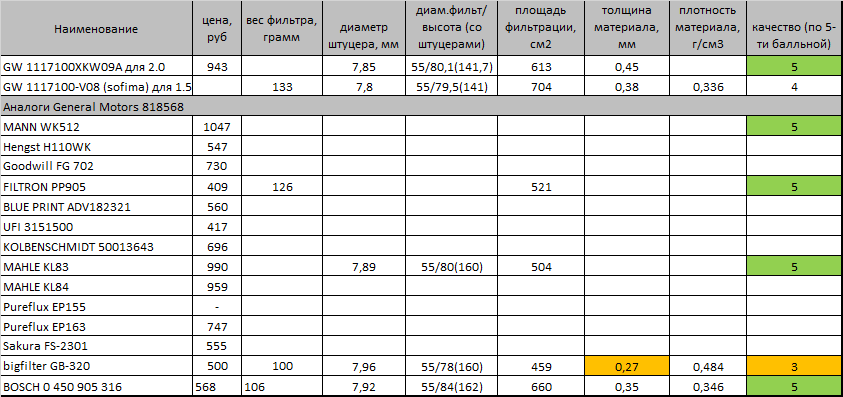

таблица аналогов в процессе заполнения и пока выглядит так

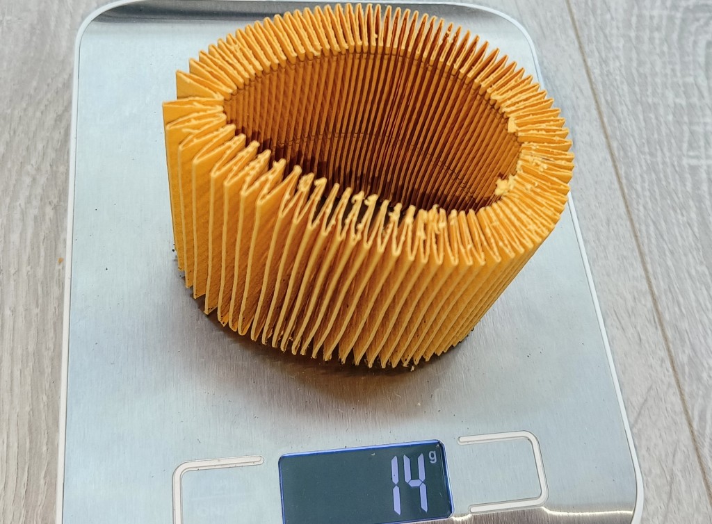

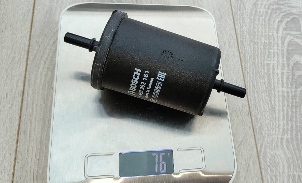

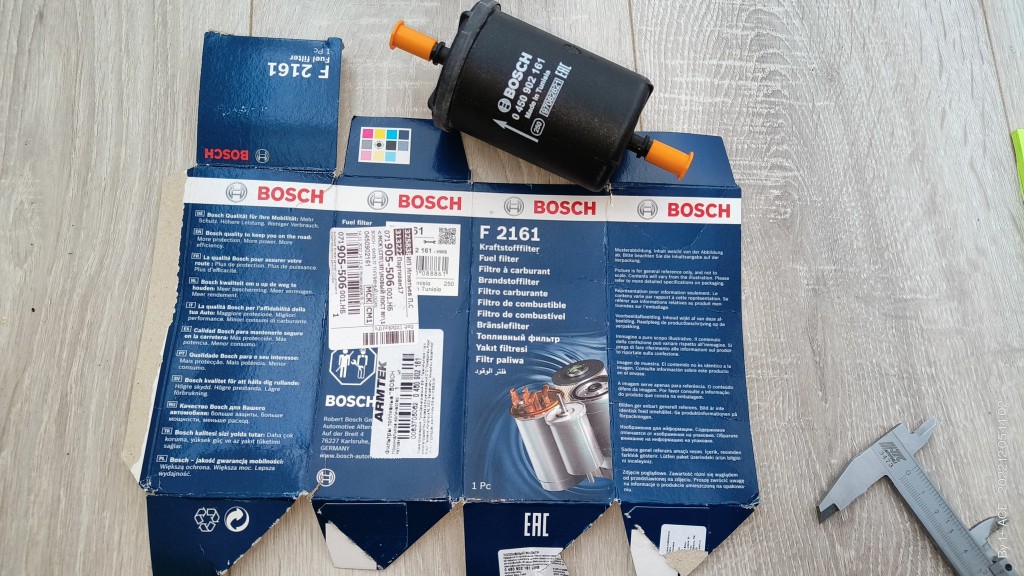

Распил топливного фильтра BOSCH 0 450 902 161
Цена 572 руб
Фото в архиве без сжатия https://disk.yandex.ru/d/Zbn0lwOhBZSh1Q
Диаметр ильтра 55,1 мм
Высота 87 мм (143 мм со штуцерами)
Вес 76 грамм
Диаметр штуцеров 7,97-8,02 мм (небольшая бочка и овал)

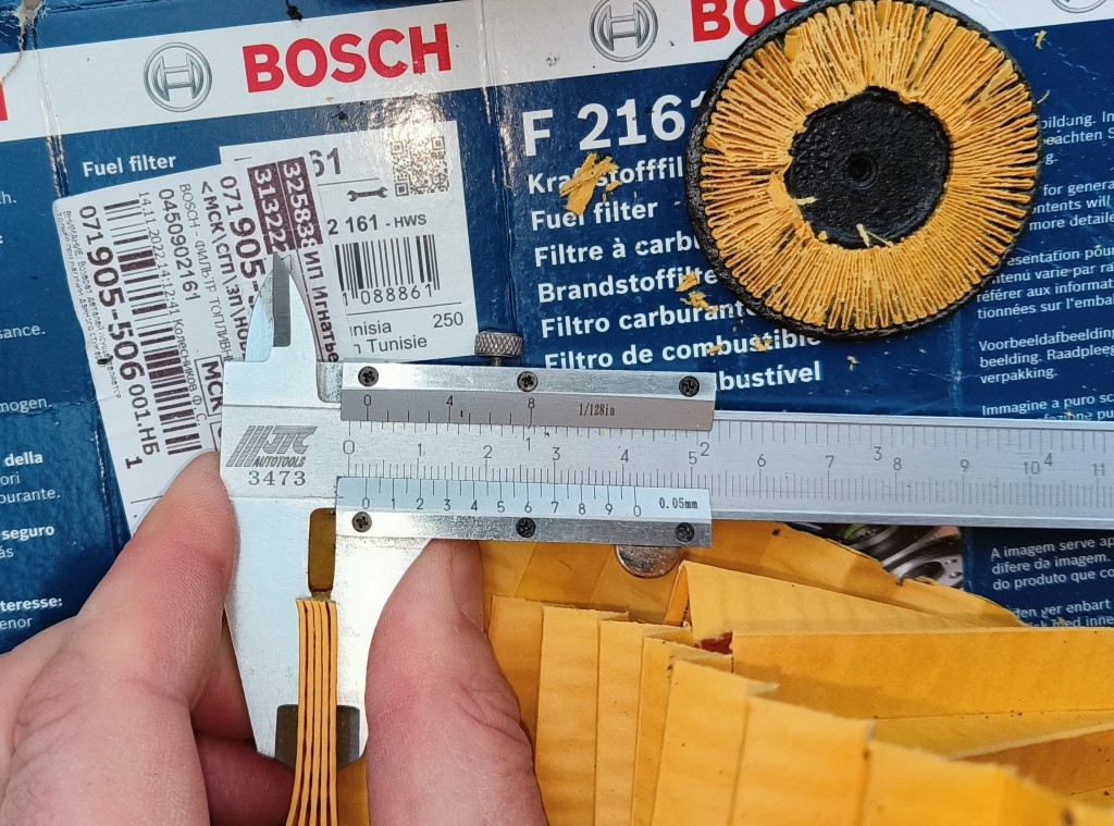

Площадь фильтрации 1287 см2, толщина материала 0,25 мм, вес 14 г, плотность 0,435 г/см3

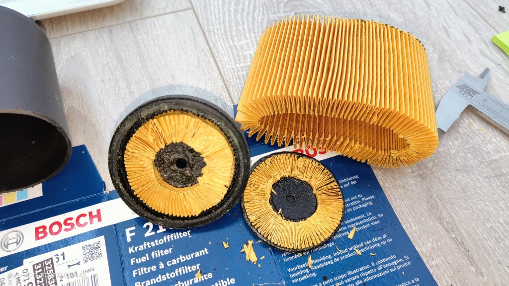

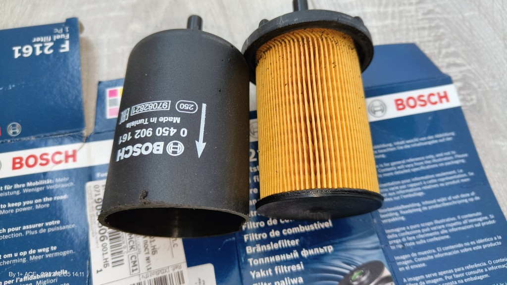

Фильтр очень похож на EUROREPAR E145086 Топливные фильтры EUROREPAR (Пост Gubkin #101852)
один завод мекафильтр, только у БОШ чуть потоньше бумага
Придраться не к чему
Герметик не использован, тут технология вдавливания бумаги в расплавленный пластик.
Очень все хорошо и прочно сделано.
Площадь фильтрации в лидерах как и у EUROREPAR E145086
Больше площади фильтрации выжать из этого типоразмера точно не возможно.
Да фильтр хорош, то лучше подешевле взять вышеобозначенный фильтр, будет и бумага толще.
Но цена эта такая вещь, сегодня дороже одно, а завтра все наоборот.
Опять же бумага 0,25 мм вызывает подозрение относительно применимости данного фильтра для прямого впрыска
Общая оценка 5
