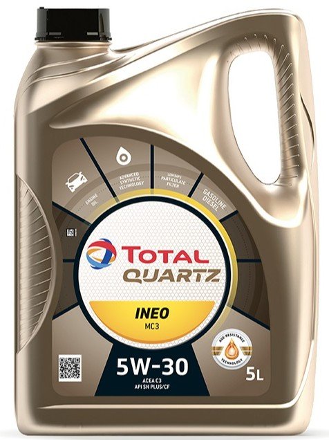

новая тара с допуском SN+
1л = 213769
5л = 213698
старая тара
1л = 166254, 174776
5л = 157103, 174777
208л = 151263

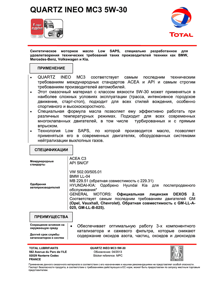

- QUARTZ INEO MC3 5W-30.pdf
- (67.23 КБ) 927 скачиваний

Почти все дилеры Kia льют теперь это масло в бензиновые моторы в том числе.
В свежем описании масла указано: Одобрено Hyundai Kia и рекомендовано в качестве масла
сервисной заливки** При этом ** никуда не ведут. ни к какой сноске. Хотя именно для этого они там.
нашёл старое немецкое описание, там указано что рекомендуется для дизелей ХК. Вопрос: в чём подвох? Дилер опирается на SN, мол SN есть - всё, требования мануала учтены.

Silence,
Не пойму чему ты удивляешься ? экологические нормы , меньше золы ,меньше фосфора ,современные требования к выхлопам ...
На качественных базах ,да с хорошим HTHS >3.5 -заводской ресурс отбегает ...( а подходит таким двс или не очень -кого это волнует в пост-гарантийный период ?)
Есть же хорошая тема про dexos2 (обязательная заправка в гарантийный период на все бензомоторы на территории роса ...) -сосем слабенько ,но сносно ...
Отправлено спустя 1 минуту 36 секунд:
только bmw до сих пор упирается ,из всех дилерских контор -не допуская заливку LL-04 в бензиновые двс на территории роса

т.е. как ни крути по износу хуже чем а3 и а5? база то думаю реально хорошаяmox111 писал(а): ↑10 окт 2019, 09:26 Silence,

Silence,
если рассматривать в контексте -only Hyundai Kia бензин с МАЛЫМ картером ,то в дефиците оказываются много нужных/важных элементов ,и возможно первые 150-200 мо/ча -преимущество и будет у ineo ...а далее >200 мо/ча fullSAPS выглядит более правильным ...

Вот и не понятно почему сразу 2 столь разных масла рекомендуют. лоусапс и фулл сапс в виде HKS. они разные как ночь и день.
впрочем то,что HKS нормально отрабатывает сомневаться уже не приходится

Silence,
все банально просто ,перекрывать ОДНИМ маслом в гарантийном обслуживании и бензиновые и дизельные серии моторов ,используя современный midSAPS

Добавил в шапку артикулы для новой тары с допуском SN Plus
