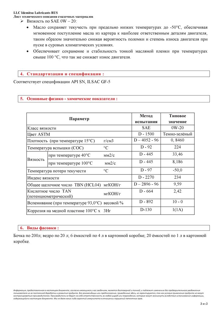

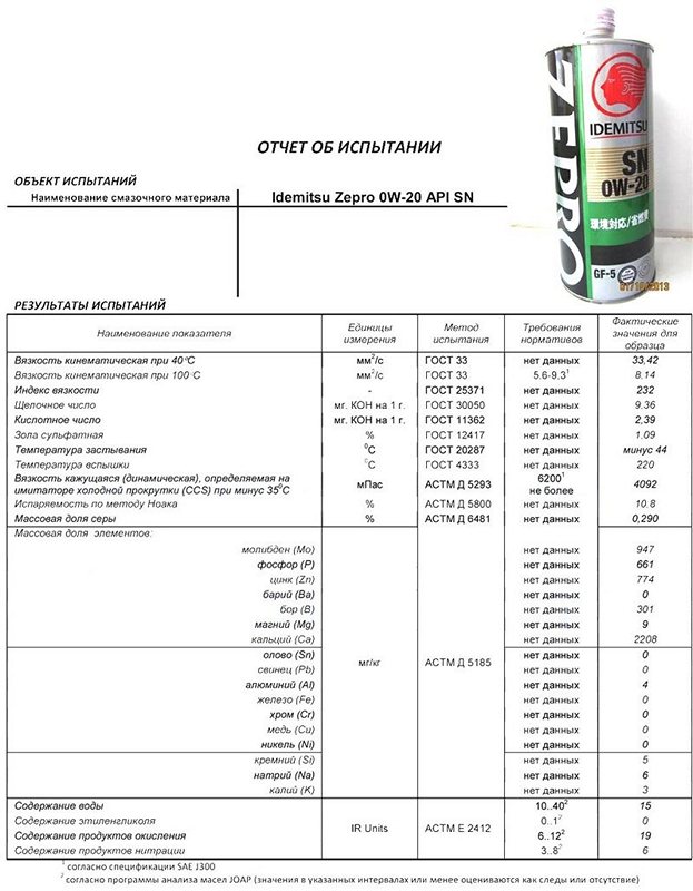

Судя по последним обсуждениям на другом форуме произошла смена рецептуры и цвета для России примерно с декабря 17. Теперь молибденовый комплекс с меньшим количеством 400-500ppm, KV40/100 чуточку гуще. Чуточку меньше кальция и само собой щелочного скорее всего ~9. В общем продукт стал больше похож на американскую версию advanced molybdenum https://www.idemitsulubricants.com/zepro/0w-20

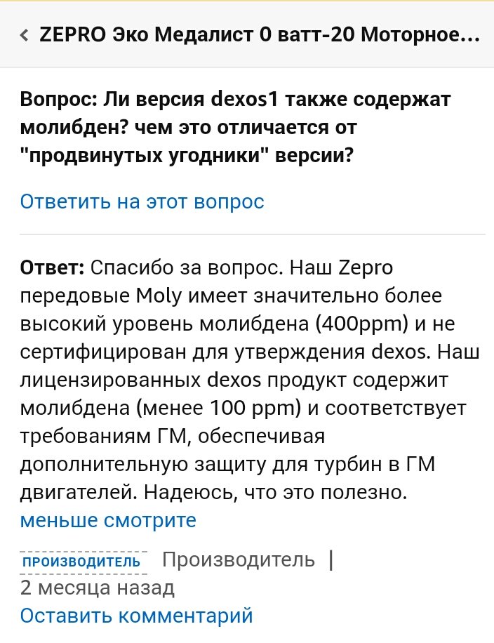

Из шапки лучше убрать dexos, его имеет совсем другой американский продукт, в котором моли около 100ppm, если верить комментам американских представителей в сети. Оба продукта имеют схожее название eco medalist, за исключением долонительных надписей. В базе данных dexos1 gen2 указано лишь общее название. Российские представители были совсем не в курсе, что делают япошки и твердили, что жестебанка аналог америкосовского. Это было не так - только новый зепро обычного цвета стал копией америкосовского, который без dexos.

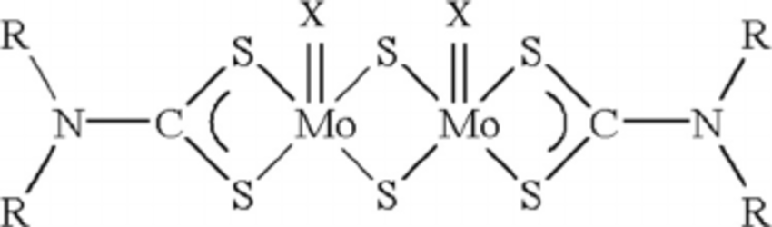

Дмитрий Анатольевич,
формула моливана 855 не имеет в соединениях серу,возможно картинка от балды ),пока лично- формула живьем не попадалась :(...
Idemitsu Zepro Eco Medalist 0W-20 (SN, GF-5, dexos1 gen2)
mox111, Моливана 855 надо 700ppm (в хендаевских маслах и тотал hks), а в новом зепро 450ppm. Либо это другой моливан, не обязательно хуже, либо moDTC.
mox111 писал(а): 05 фев 2018, 11:29 формула моливана 855 не имеет в соединениях сер
имеет, брутто формула выглядит вот так [(R)2NC(S)S]nMe, структурная формула тоже корректная.
Да и по названию, триалкилдиТИОкарбамат видно. Тио есть - значит сера входит в состав.
Если надо без серы это Афтон с Титаном или Вандербилд с вольфрамом.

Бозон Хиггса,
в старой рецептуре зепро шел моливан 855 (900ррm) и это был органомолибдат...

mox111,
а точно, я спутал. Просто на картинке MoTDC изображен, я думал ты про него.
Ну да вандербилд могут молибдены делать и без серы.

mox111 писал(а): 05 фев 2018, 12:38 теперь зепро 0-20 официально можно поздравить с дексос1 ген2
нет нельзя. Можно поздравить только вот этот вариант медалиста https://www.idemitsulubricants.com/zepro/0w-20-dex
Там меньше 100 ppm моли

посмотрел я несколько отработок Зепры в "старой" рецептуре, молибден особо и не срабатывается.
Может его большое количество особо и не нужно? может этих 400-500 единиц и хватит?
