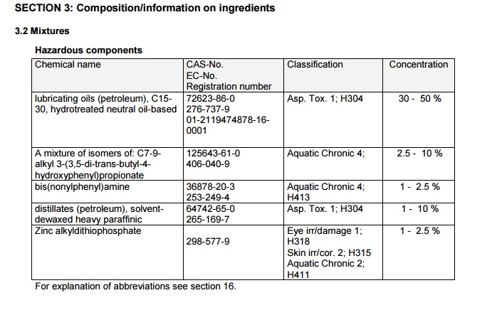

Ramb,
написано же "sn/cj-4 (зола-1%/фосфор 1000-1100 мг/кг)"...до 800 мг в обычной легкомоторке sn...
Gubkin,
да Саня,разные галактики :)
и тут 10w,и разница конечно есть,а какая? измеряем жопомером пока ;)
Отправлено спустя 34 минуты 51 секунду:
вот скучные вы какие-то-"все с одной бочки","разницы нет",какие-то мифы...мне они не интересны-эти ваши мифы,у меня свои мысли.
внимательно смотрим в картинку duron-e 10-30 и делаем выводы-полезно оно для бензиновых двс или полезло :D
ну это работа не пяти минут ,шо вы как дети ? на дизелях все супер,ждем бензиновых братьев (как вторая группа с обильной противоизноской) себя покажет...

mox111 писал(а):до 800 мг в обычной легкомоторке sn
SN не ограничивает массовое содержание фосфора в маслах
