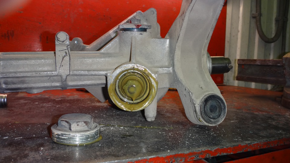

менял тяги рулевые с пыльниками,ничего сразу говорю не мазал под пыльником.И что то сечас призадумался ,увидев эти картинки :
неужто зеркало рейки надо было смазывать при установке,зачем смазка в комплекте идет ?Я брал пыльники сваг,там ничего не было кроме хомутов.Правда эти пыльники от рейки ТРВ с того же ОАН,а у меня ZF и они были немного другие,но думаю принцип тот же?
ели нужно смазывать зеркало,то мне сечас как вариант только проколоть снизу пыльник мед. иглой и набрызгать каким нибудь спреем,а потом замазать эту малююсенькую дырку суперклеем.

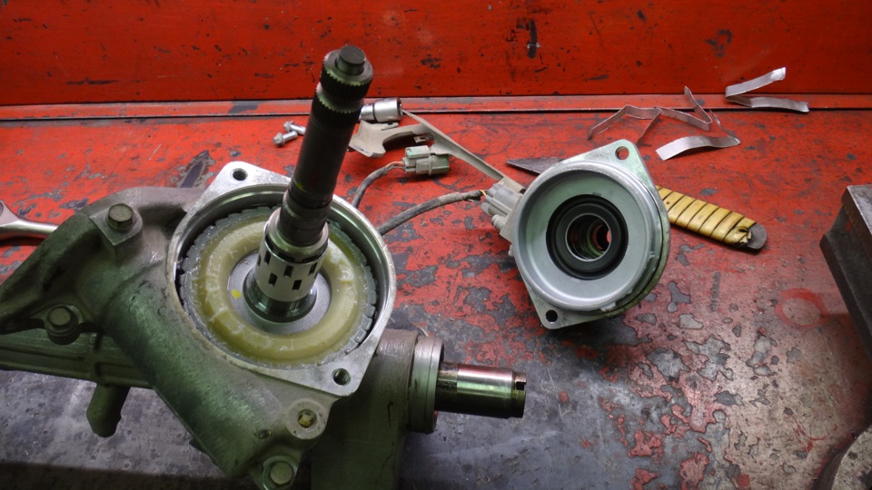

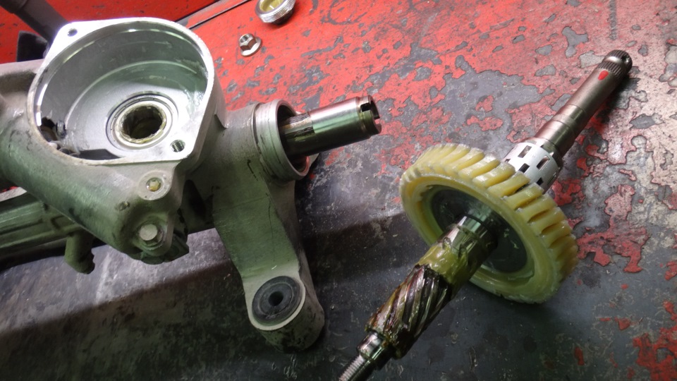

Занялся переборкой электрорейки Honda Stream со всеми вытекающими последствиями.
Чем все таки лучше намазать рейку из доступных в емексавтодоках смазок?
По моим наблюдениям там применены три разные смазки:
1. Редуктор электроусилителя имеет металлический червячный вал и пластиковую шестерню. Намазан белой смазкой по консистенции похожей на вазелин или ЦИАТИМ 221
2. Опорный подшипник и шток рейки намазаны походу какой то литиевой смазкой.
3. Место сопряжения штока и косозубой шестерни походу намазано какой то третьей смазкой (красно-коричневой). Может я конечно ошибаюсь, и цвет смазки в этом месте просто последствия эксплуатации.
Ну и плюсом ко всему имеем пластиковые (скорее всего капролоновые) втулки на концах рейки и упорную втулку с пластиковым (зелёного цвета) покрытием, возникает вопрос совместимости смазки с пластиком.

Сопряжение косозубой шестерни и штока
Chevron Ulti-Plex Synthetic Grease EP NLGI 1.5
texaco starplex ep 2
Totachi LITHIUM EP 2

MaksTravin, я бы использовал FEBI 31942 - полиалкиленгликолевая смазка для направляющих
для всех 3-х мест
смазка точно совместима с эластомерами и держит большие нагрузки и температуры
