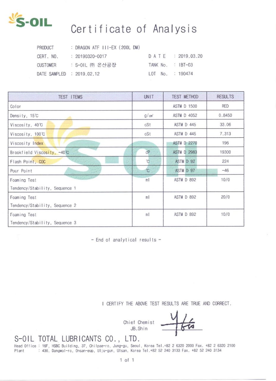

Интересовал Брукфилд Дх3, запросил дали ихний паспорт. Работает дистр, молодец!

Booth, у кикса брукфильд получше в аналогичном продукте в 2 раза
все продукты s-oil какие-то не особо морозостойкие :popcornn:

1. У этого масла Брук в норме! По приложенному мной скрину заводской лабы для D III. <= 20 тыс. Так и положено! Да, я если честно надеялся на ~ 15 но это была бы не классическая рецептура. Если у Кикса базовые масла обуславливают другой брукфилд - то это может пойти в угоду другим св-ам.
2. Не было анализов всех продуктов S-оil SSC -35, MRV - 35 , для таких категоричных заявлений.
3. Д,а я тоже на Кикс смотрел и Зик и Seven 1 Multi... Но нашел другой, более доступный с низким Бруком 11 300.
Заваливают низкотемпературные тесты у Пенсионера и SK и Птероканада, Идемицу и пр. мировые бренды - значит что они не уделяют этому внимания в угоду свойствам базы и высокотемпературным характеристикам. Может они не для РФ их ориентируют а для Азии, Арабских стран.
Почему именно к С-ойл предвзято относишся?
У Зика Мульти кстати Брук заявлен 19 тыс. и все счастливые ездят не зная ни о каких Брукфильдах.
НЕ надо ориентироваться только на Брукфилд - это может пойти в ущерб защитным с-вам масла при высоких тем-ах, а у меня теплоомбенник.
