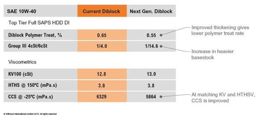

Немного информации о разработке новых модификаторов вязкости от Infenium
Более вязкая база, меньше модификатора... в итоге лучшие характеристики низкотемпературных свойств

Что то очень очень малое в % соотношении содержание загустителей, прямо какие то доли % а не проценты как ранее... Что то не верится

Vadim_Mk писал(а): 13 фев 2016, 00:50 Что то очень очень малое в % соотношении содержание загустителей, прямо какие то доли % а не проценты как ранее...
тут может загуститель в чистом виде, а не в присадке на минеральной базе. где-то видел что в присадке самого загустителя 10%, то получим 6,5% и 5,5%
