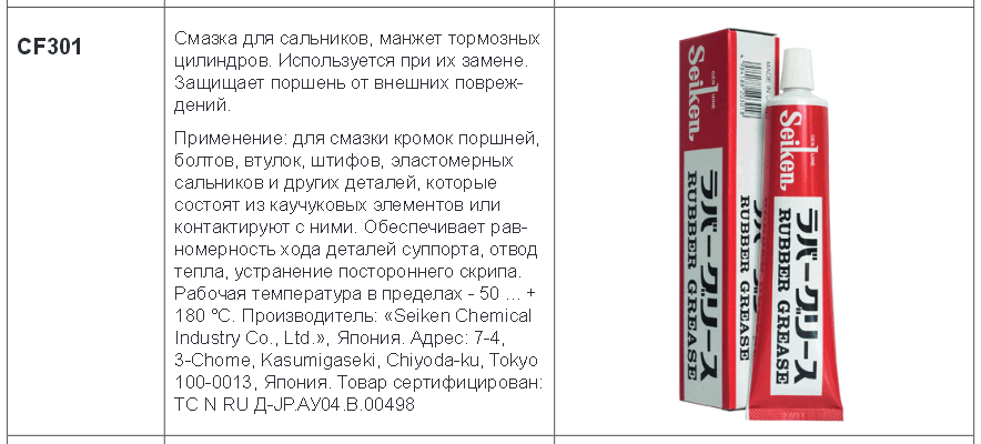

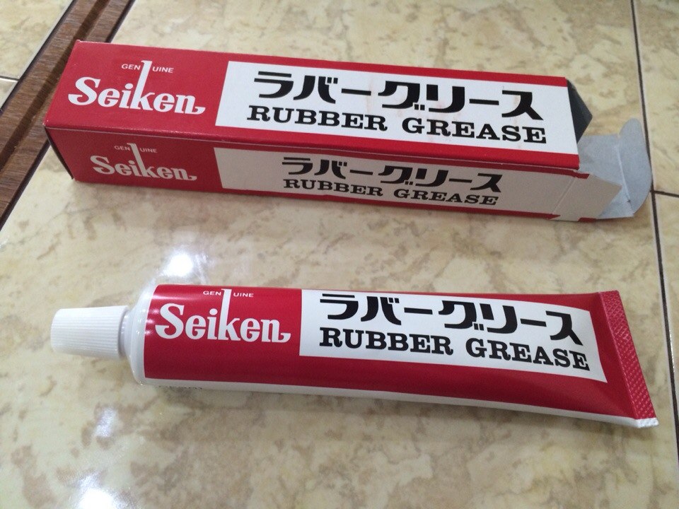

Seiken CF301 - для направляющих (Toyota 08887-01206)
Смазка является копией Toyota Rubber Grease 08887-01206
Код (артикул) для заказа:
CF300 - 50 гр
CF301 - 100 гр
https://www.emex.ru/f?detailNum=CF301&b ... &packet=-1
http://www.autodoc.ru/Web/price/art/CF3 ... n&access=1

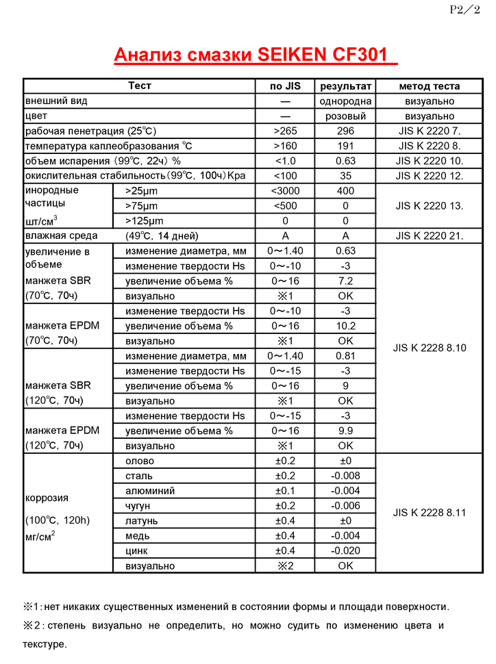

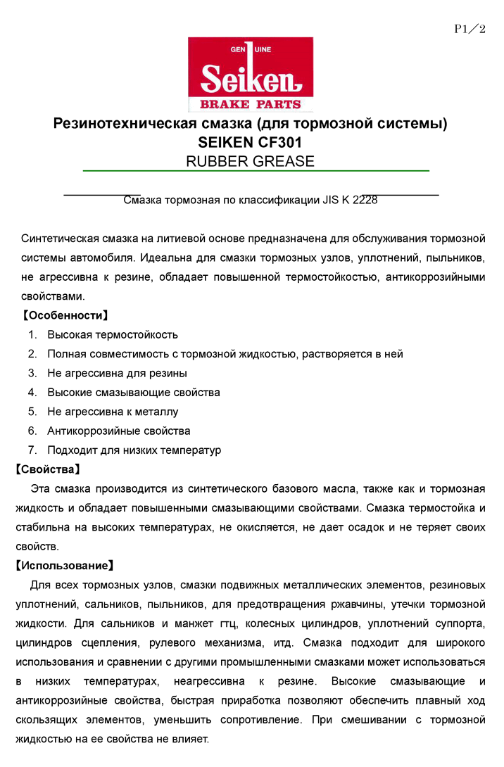

Тут кое-какие доки по этой смазке https://www.drive2.ru/b/2942892
Вот только цена в емексе сегодня почти не отличается от тойотовских, и в таком ракурсе ATE 03.9902-0511.2 в разы выгоднее!
Зачем давать ссылки, когда можно выложить тут, удобнее же
CF301 RUBBER GREASE TEST, RUS.png (78.4 КБ) 15349 просмотров
CF301 RUBBER GREASE TEST, RUS.2.png (59.81 КБ) 15349 просмотров
GReY писал(а): ATE 03.9902-0511.2 в разы выгоднее!
для манжет поршня, да
прямая применимость в направляющих не описана
