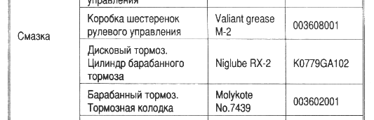

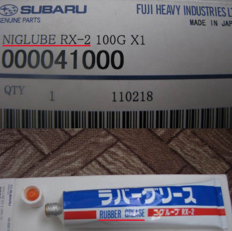

Данная смазка идёт как OEM для:
Subaru K0779GA102
источник http://avtoliteratura.ru/files/pdf2/Sub ... 0-2007.pdf
Subaru 000041000
и ещё подтверждение этому
источник http://yanaportfolio.com/subaru/wp-cont ... %D1%8B.pdf
Subaru 003606000 и 725191040

Но нашел другую инструкцию
где написано, что и Niglube RX-2 (K0779GA102) для направляющих
MSA5T0106A28234.pdf
(107.87 КБ) 834 скачивания

как и любая rubber grease подходит везде где есть резинки
