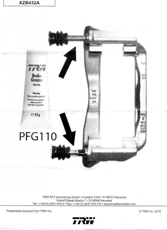

TRW Brake Grease (PFG110) - смазка для направляющих

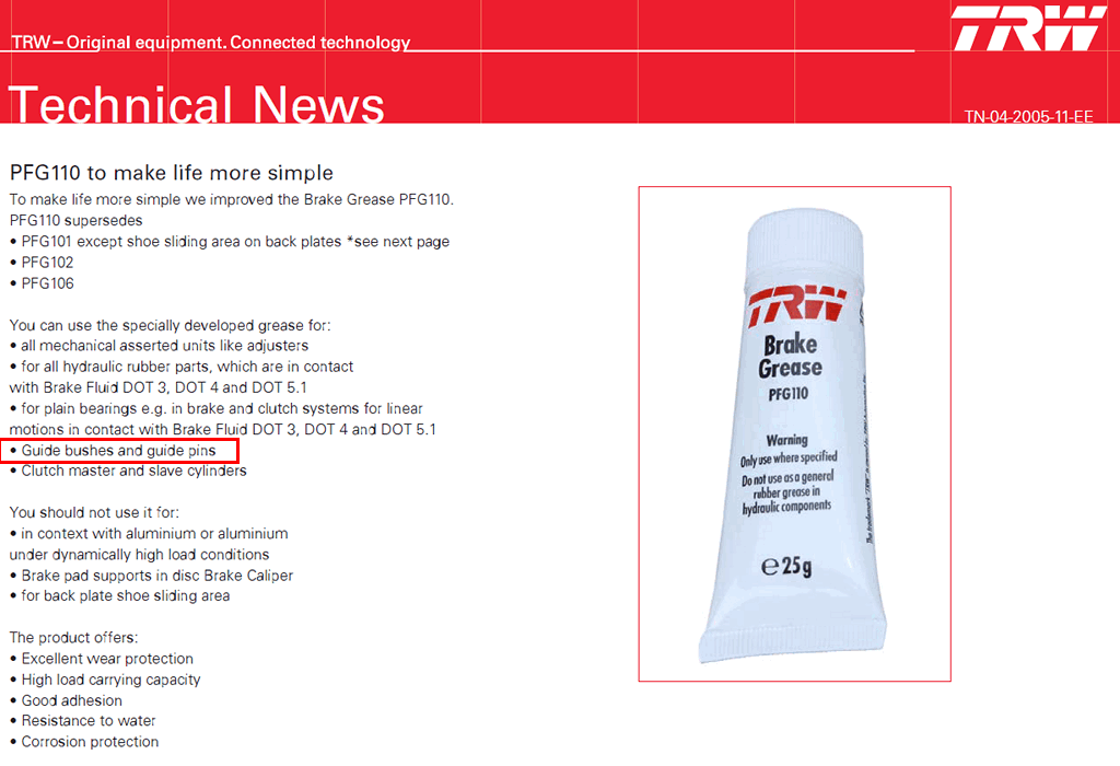

http://www.partinfo.co.uk/files/XZS120GB.pdf
Применяемость MSDS http://auto-land.pl/karty_charakterysty ... 8en%29.pdf
Состав смазки
Lithium complex soap and Polyalkylene glycols with additives
