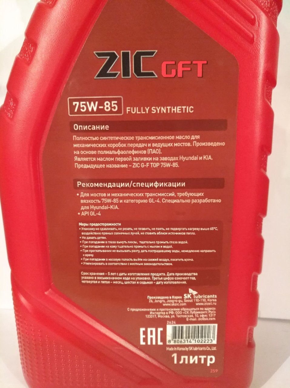

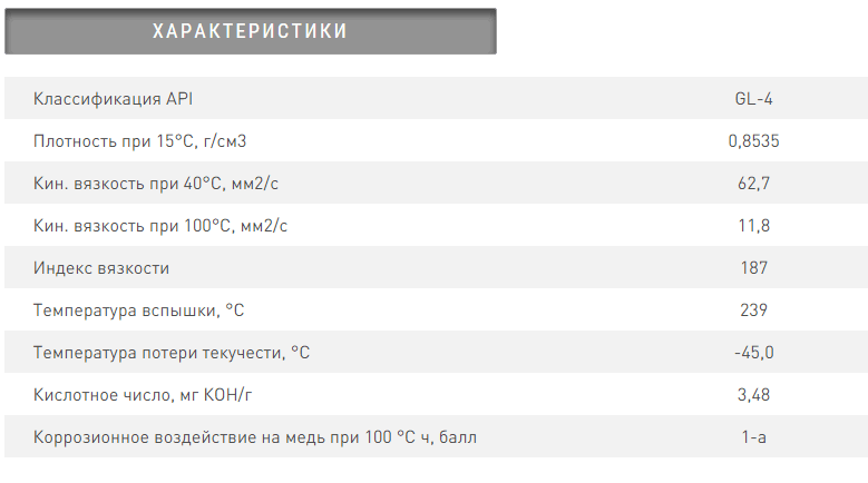

ZIC GFT 75W-85 (GL-4)
Старое название ZIC G-F TOP 75W-85
Оф.страница http://zicoil.ru/products/transmissionn ... 75w85.html
ZIC GFT 75W-85 Для мостов и механических трансмиссий, требующих вязкость 75W-85 и категорию GL-4. Специально разработано для Hyundai-KIA.
137013, 132624 (новая тара) = 1л
167013, 162624 (новая тара) = 4л

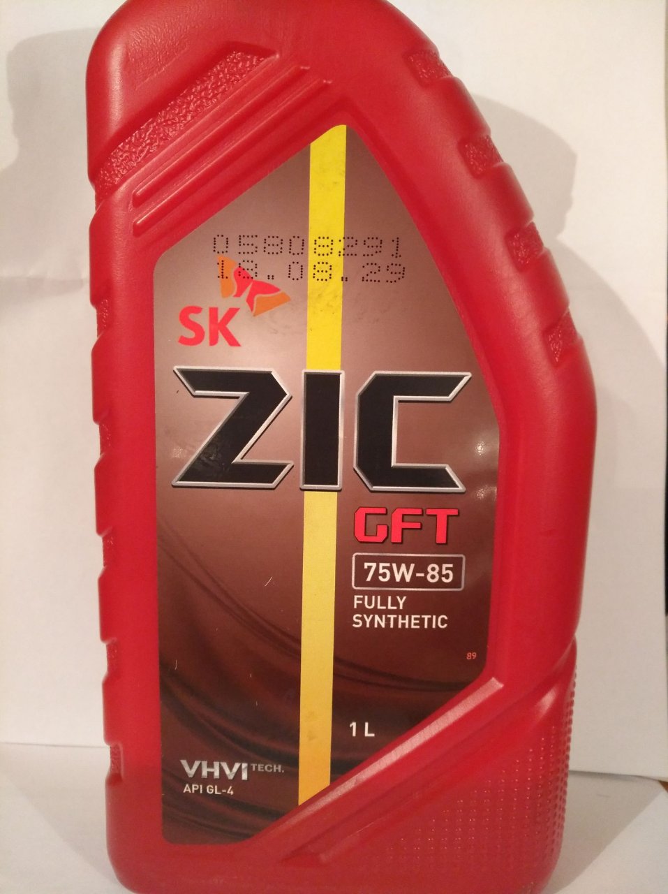

Залил в МКПП OPEL F17, пока нравится больше чем оригинал (полусинь GM 1940182)
В мороз поприятнее переключения.
Масло практически прозрачное, ароматное...
Цена 560р за 1л канистру, 1660р за 4л канистру.

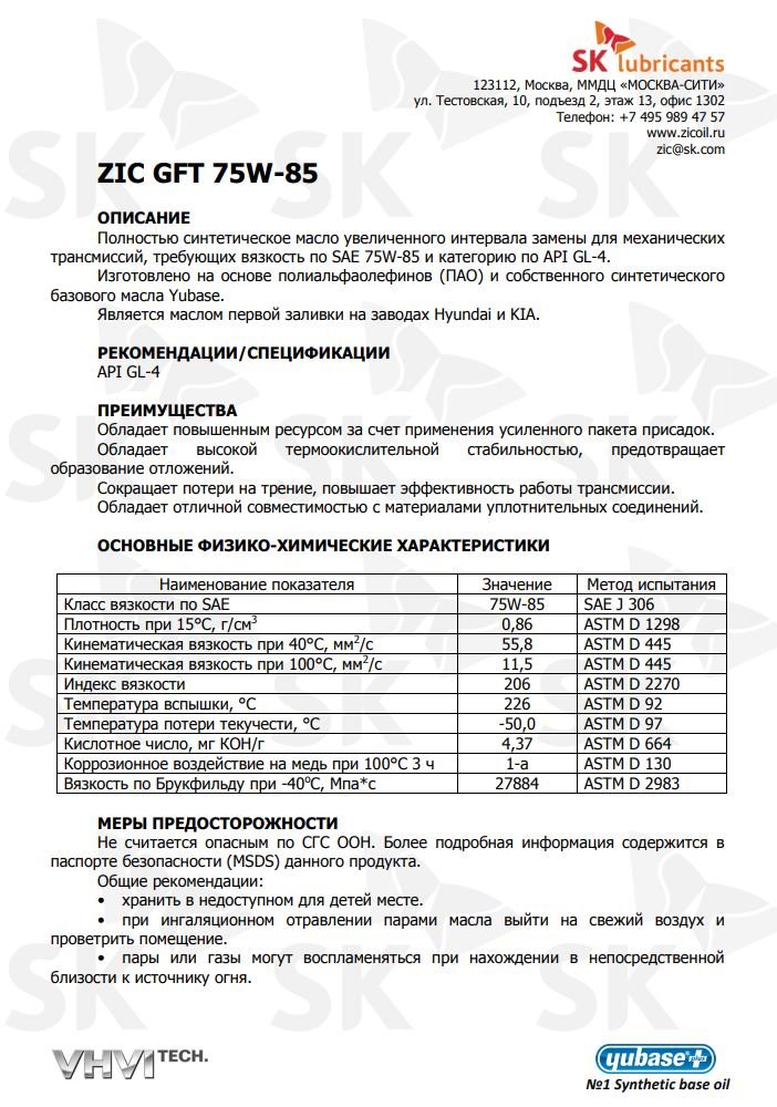

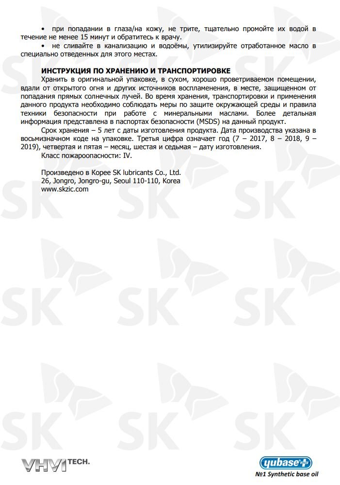

+ обновленный TDS
