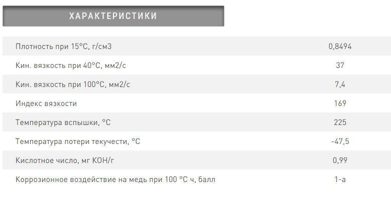

ZIC ATF 3
ZIC ATF 3
Старое название ZIC ATF III
Оф.страница http://zicoil.ru/products/transmissionn ... atf-3.html
СООТВЕТСТВУЕТ
GM Dexron III
Ford Mercon
Allison C-4
133340, 132632 (новая тара) =1л
163340, 162632 (новая тара) =4л
193342 =20л

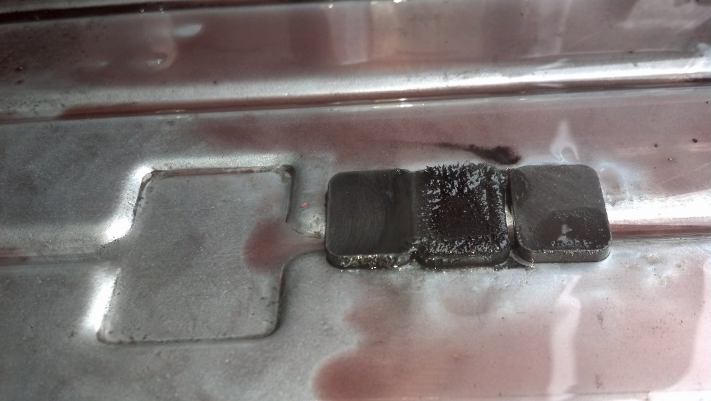

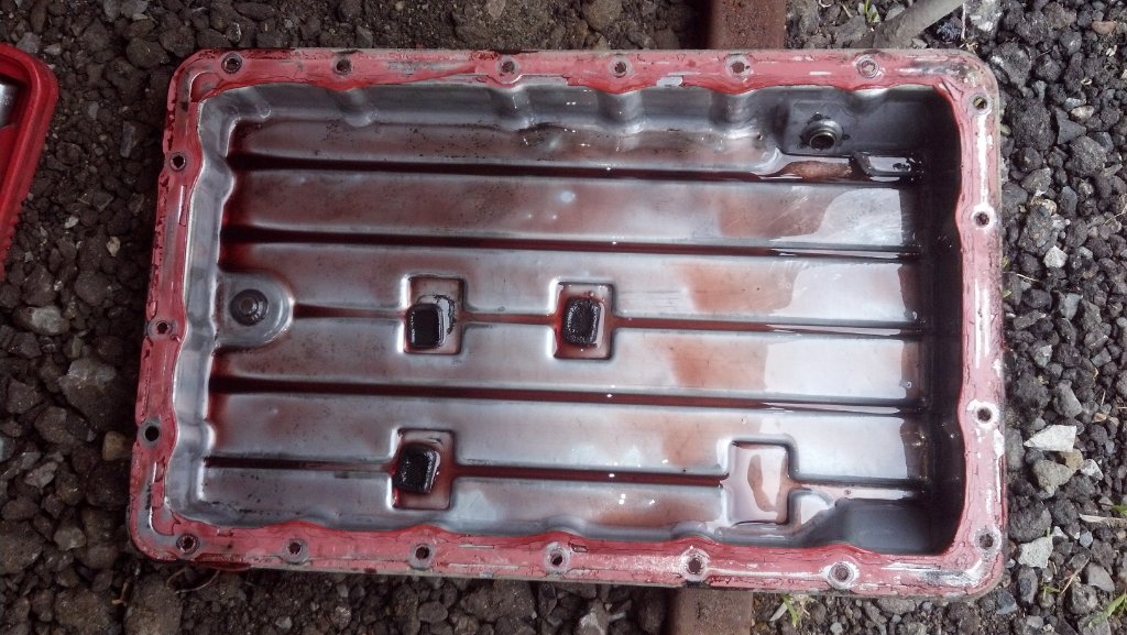

После покупки машины с пробегом 89ткм. первая замена вытеснением, магнитики не чистил, т.к. поддон не снимал, 12литров ушло.
На текущий момент 150 ткм. отходил данный продукт 60 ткм.
Сетка маслоприёмника чистая, крайние магнитики почистил "для масштабу".
