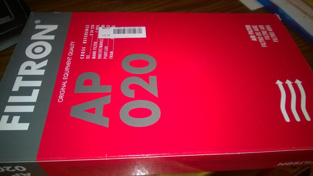

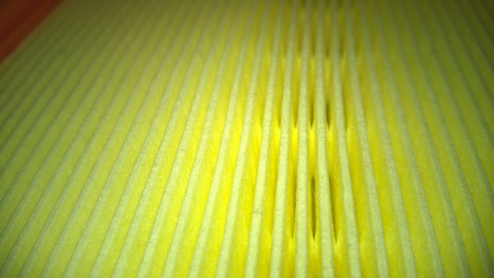

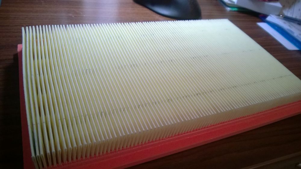

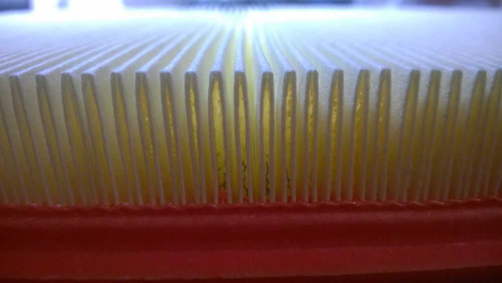

Из за низкого качества оригинального воздушного фильтра для моего двигателя, периодически покупаю что-то из неоригинала дабы найти наилучший по качеству вариант.
Могу сказать что Filtron AP020 не стал для меня чем то выдающимся.
Сухой фильтр стандартной минимальной конструкции. Мягкая рамка из пористой резины, складчатый фильтрующий элемент. Бумага довольно плотная но не толстая. Не очень понравилась неравномерная боковая склейка складок.

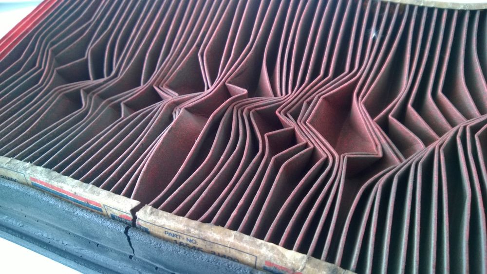

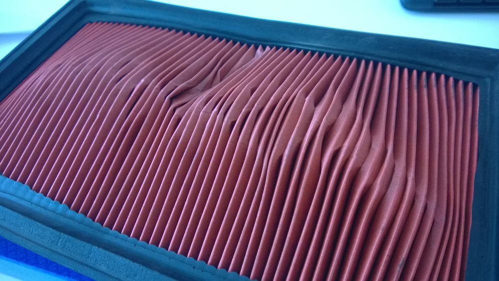

Нашел классный пропитанный, от NITTO. С металлической боковиной, сейчас его докатываю.
У пропитанных минус - ресурс. У меня через 5-7 тысяч он уже никакой, грязь полимеризует пропитку и он перестает пропускать совсем. )) У меня как то на трассе пропитанный оригинал 16546 3J400 умер вот так:
Пробег на фильтре был 12 тысяч.
380VAC
Filtron
Сообщение 380VAC »
на нем пробег тыров 10 не более

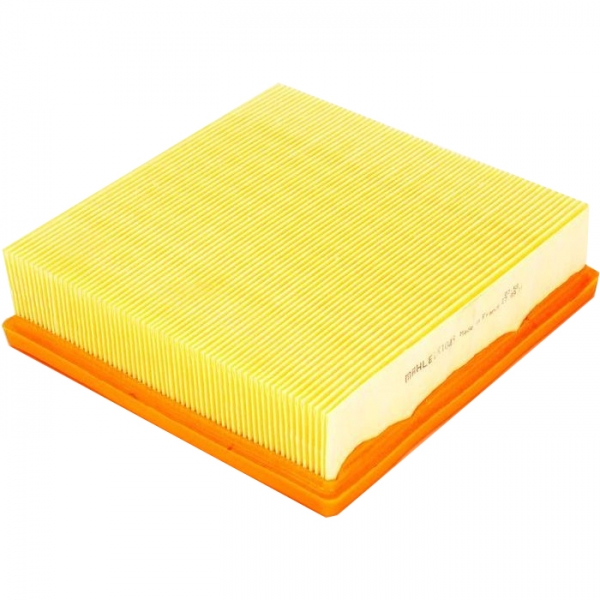

Filtron AP 104/1
фильтр нормальный, но складок чуть меньше (может пару тройку, не критично) чем у Mahle / Knecht
LX 1049

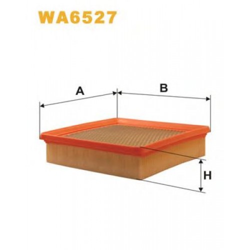

Ребята вот по логике вещей в коробке Filtron и Wix должны лежать одни и те же фильтра, я покупал воздушный Wix на поло седан родственнику, не знаю как он по геометрии сел но вот исполнение мне не понравилось по сравнению с фотками Filtrona выше, как то уж больно не красиво бал сделан на нем уплотнитель.
