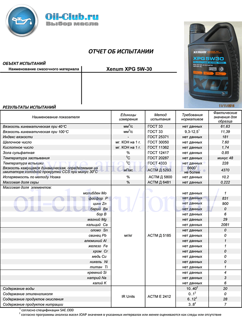

Анализ свежего масла с открытого источника

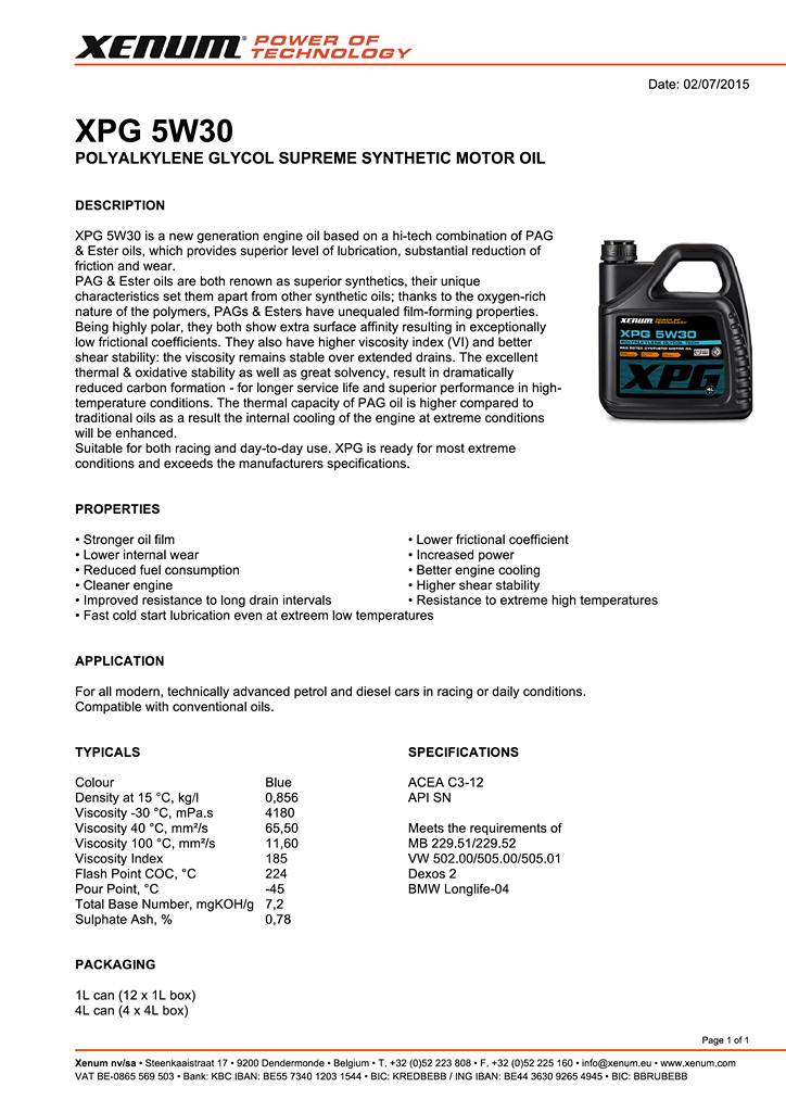

Описание с сайта
XENUM XPG моторное - масло нового поколения с революционной технологией ПАГ + Эстеры, которое обеспечивает непревзойденный уровень смазки, снижения трения и износа двигателя!
ПАГ и Эстеры иногда называют суперсинтетикой, так как по целому ряду свойств они превосходят традиционные ПАО (ПолиАльфаОлефины) масла.
Полигликоли (ПАГ) и Эстеры формируют уникальную защитную пленку. Благодаря полярности молекул они притягиваются к металлическим поверхностям деталей двигателя, образуя покрытие с очень низким коэффициентом трения. Также они обладают самым высоким индексом вязкости среди базовых масел (VI группа)и сохраняют стабильность в очень широком диапазоне температур. Превосходное сопротивление высоким температурам и окислению! Благодаря этому, ПАГ – масла лучше других выдерживают увеличенные межсервисные интервалы, высокие температуры и перегрузки. Отличная теплоемкость этих масел позволяет эффективно отводить и распределять излишнее тепло в двигателе, особенно в традиционно горячих зонах двигателя – турбокомпрессор, верхняя часть цилиндров. Это позволяет избежать коксования и лаковых отложений.
ПАГ – масла наилучшим образом подходят как для гонок, так и для повседневного использования!
XENUM XPG уверенно превосходят спецификации производителей автомобилей даже при экстемально жестких условиях эксплуатации!
Преимущества:
• Суперпрочная масляная пленка
• Существенное снижение износа деталей
• Экономия топлива
• Впечатляющая чистота двигателя
• Сохранение характеристик при увеличенных интервалах обслуживания
• Моментальная смазка деталей при холодном старте
• Сохраняет текучесть даже при экстремально низких температурах
• Дополнительное снижение коэффициента трения
• Ощутимый прирост мощности
• Лучший теплоотвод
• Очень стабильная вязкость в течение всего интервала
• Выдерживает экстремально высокие температуры
Применение:
Для всех современных, высокотехнологичных бензиновых и дизельных автомобилей.
Обладает характеристиками гоночного масла при этом подходит для «гражданского» использования.
Совместимо с другими современными маслами.

Вопросы.
1) Если это гибрид эстеров и ПАГ, то почему окисление всего 28 IR. Т.е. их [эстер] почти нет
2) В видео говорится что ПАГ настолько агрессивно-моющий, что даже добавлена присадка ухудшающая моющий эффект...
почему тогда в масле такой знакомый пакет и опять кальций аж в количестве 2100 ppm
Сплошное вранье...

Gubkin писал(а): Если это гибрид эстеров и ПАГ, то почему окисление всего 28 IR. Т.е. их [эстер] почти нет
к сожалению это говорит не о том,что там нет эстеров,а о том,что мы мало понимаем в сути технологии :)

всё мы понимаем... в редлайне 90 IR и они там не бегают и не орут на каждом углу об этом
Тоссину надо быть чуть скромнее..

Gubkin писал(а): в редлайне 90 IR
ты не думал, что разные эстеры по-разному отражаются на спектре?

FG79 писал(а): а о том,что мы мало понимаем в сути технологии
действительно... придумали какую-то инфракрасную спектрофотомтерию, институтов понаоткрывали, аналитическую химию создали, премию нобелевскую дают за неё - ну дебилы ей богу. Что делать, куда бежать ?

не мне, но таким химикам как, например, Шварценбах Г.К. их даже две дали. А тут видите ли эфиры прям не посильная задача определить, ну просто триста пядей во лбу иметь надо. В любом хим. вузе инфракрасная спектрометрия на 2-м курсе преподается как один из разделов Аналитической химии, любой двоечник определит эстеры в любом растовре с точностью +- 3-5%

Бозон Хиггса писал(а): любой двоечник определит эстеры в любом растовре с точностью +- 3-5%
в таком случае тебе не составит труда привести химические характерные химические связи распространённых эстеров и указать длины волн, на которых они будут видны. не?

GReY писал(а): и указать длины волн, на которых они будут видны. не?
не вопрос. Кетоновая группа в эстерах типа С=О (четырехвалентный углерод в органических кислотах) колеблется в пределах 1750-1700 сантиметров в минус первой степени, в случае двухвалентного углерода (в неорганических кислотах) С-О валентное колебание происходит в пределах 1275-1050 сантиметров в минус первой степени.
p.s. т.к. в производстве эфиров используют адипиновую кислоту, а она имеет две кетоновые функциональные группы то в определении стоит смотреть на 1750-1700 см в минус первой степени
