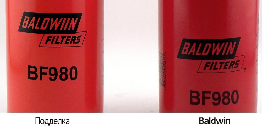

Как отличить подделку
Цвет
Цвет навинчиваемых фильтров Baldwin может значительно отличаться от стандартного фирменного красного цвета. Помните, что иногда цвет фильтров Baldwin (например, влагопоглощающих) не красный.
Графика
Графические изображения на фильтрах, включая логотип, могут отсутствовать или быть неправильными. На фото слева на поддельном фильтре в слове Baldwin присутствуют две буквы I.
Комплектующие
На первый взгляд поддельный фильтр может выглядеть нормально, но при внимательном рассмотрении можно обнаружить основные различия. Следует обратить внимание на:
Размеры - Размеры фильтра могут значительно отличаться от размеров оригинального фильтра Baldwin.
Фильтрующие узлы - Поддельные фильтрующие узлы часто имеют заметно меньшее число складок гофра, чем у фильтров Болдуин. К тому же, складки могут быть деформированы.

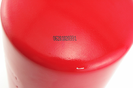

Обозначение даты
На произведенных компанией Болдуин фильтрах штампуется обозначение даты. Это обозначение может содержать шесть или одиннадцать цифр.
