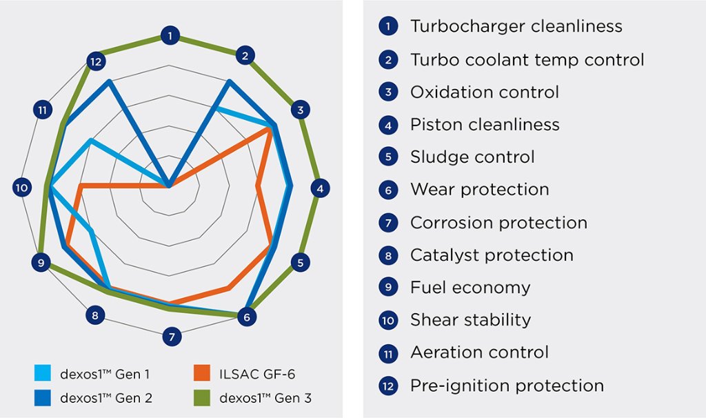

Оронит озвучила новый допуск dexos1 gen 3
источник https://www.oronite.com/about/news/GM-dexos1gen3.aspx
от предыдущей спецификации отличие в появлении требования к чистоте турбины
перевод гуглом!
Dexos1 ™ Gen 3 - это глобальная спецификация моторного масла, представленная General Motors (GM). Новая спецификация разработана для удовлетворения требований к производительности автомобилей GM и является обновлением dexos1 Gen 2. Новые версии тестов GM на экономию топлива и стохастическое предварительное зажигание (SPI), а также улучшенные пределы производительности испытаний отложений и шлама, диктуют более высокие уровень производительности по сравнению со спецификацией предыдущего поколения. Oronite готов соответствовать последней спецификации GM, используя знания, полученные при запуске продуктов и решений для ILSAC GF-6 в 2019 году.. Мы используем методологию тестирования, которая включает как лабораторные, так и реальные тестовые среды. Перед выпуском спецификации GM компания Oronite уже оценивала свою технологию в ходе полевых испытаний, чтобы продемонстрировать возможности в ключевых областях производительности спецификации dexos1 ™ Gen 3.
Dexos1 Gen 3 будет использоваться GM для удовлетворения своих новых потребностей в производительности оборудования. GM еще раз улучшила производительность с dexos1 Gen 3 почти во всех областях, добавив повышенные пределы производительности для существующих тестов и заменив устаревшие тесты GMVFE и GMSPI более требовательными версиями. Более тщательные испытания обеспечивают даже лучшую защиту двигателя, чем современные сложные отраслевые стандарты. Есть некоторое совпадение с dexos1 Gen 2 по сравнению с последним отраслевым стандартом ILSAC GF-6 , но dexos1 Gen 3 по-прежнему имеет улучшенную аэрацию, защиту турбокомпрессора и чистоту двигателя.
Часто задаваемые вопросы
Каковы текущие сроки лицензирования продуктов dexos1 Gen 3?
Первоначально GM объявила дату первой лицензии для dexos1 Gen 3 на 1 мая 2021 года, а спецификации dexos1 Gen 2, как ожидается, будут устаревшими после 1 мая 2022 года. Однако в апреле 2020 года команда GM dexos1 ™ объявила о задержке выпуска спецификации из-за неопределенности пандемии COVID-19. В начале августа 2020 года GM объявила о начале тестирования dexos1 Gen 3 с 1 сентября 2020 года; дата первой лицензии 1 сентября 2021 г .; и что претензии dexos1 Gen 2, как ожидается, станут устаревшими после 1 сентября 2022 года.
Что подразумевается под «каскадируемостью»?
Новые продукты dexos1 Gen 3 от Oronite будут иметь разную скорость обработки в зависимости от ваших требований. Полностью каскадная аддитивная технология может упростить вашу логистику и помочь снизить затраты. Одна гибкая добавка означает только один резервуар для всех ваших продуктов. В нижней и верхней части каскада есть много вариантов для дифференциации производительности.

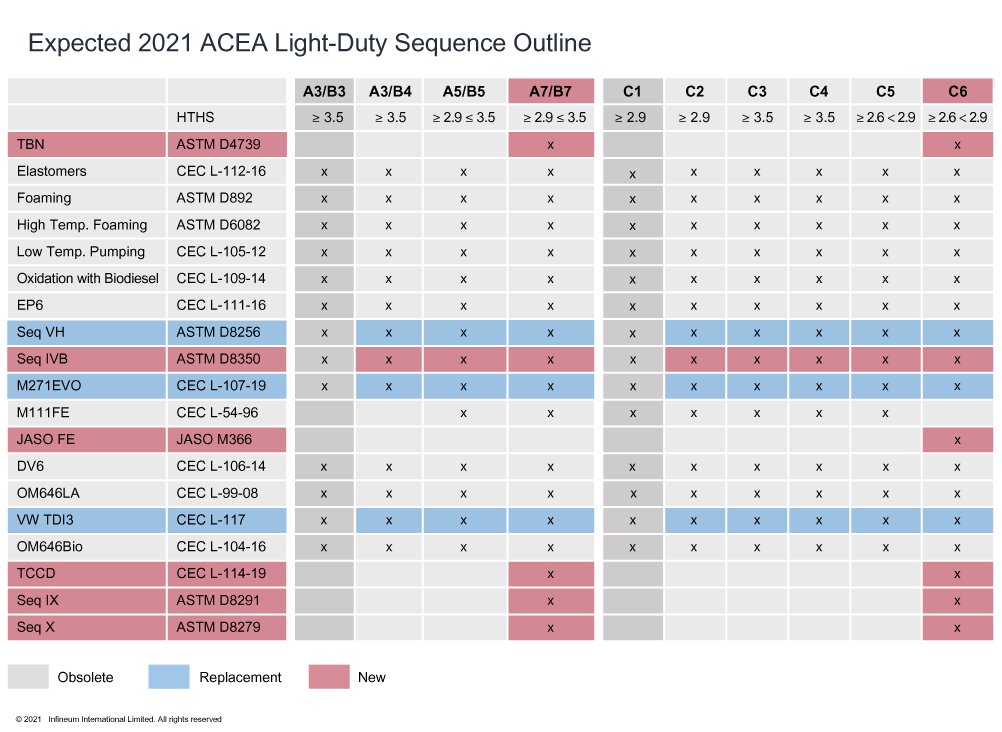

новая ревизия ACEA 2021 идет и скоро будет у нас в виде pdf ))
источник https://www.infineuminsight.com/en-gb/a ... ming-soon/
ACEA A7/B7 - замена категории A5/B5. Нововведениями являются защита от LSPI , требование износа цепи для решения проблем износа бензиновых двигателей с прямым впрыском и, наконец, требование чистоты полностью нового компрессора турбокомпрессора в качестве профилактической меры.
ACEA C6 - это среднезольная SAPS , построенная на C5, добавляющая те же функции, что и A7 / B7, но в дополнение к этому новый тест экономии топлива.

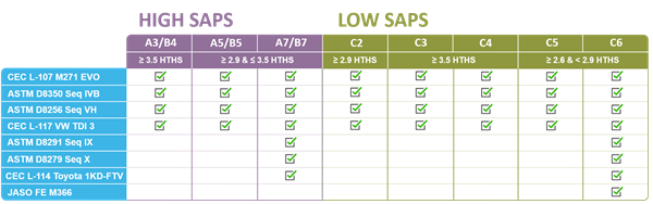

еще раз про новые категории АСЕА. Перевод гуглом если не устраивает, есть ниже ссылка на оригинал :)
Согласно собственным правилам ACEA: « Обновление всегда должно соответствовать приложениям предыдущего выпуска. Если это не так, то требуется новая категория. «Чтобы удовлетворить требования современного оборудования, такого как двигатели с прямым впрыском бензина с турбонаддувом (TGDI), бороться с преждевременным зажиганием на низких оборотах (LSPI) и гарантировать защиту от износа и контроль отложений в турбонагнетателях, были введены две новые категории: для золы с высоким содержанием сульфата и фосфора. и сера (SAPS) A7 / B7-21 и для более низкого SAPS C6-21.
В то время как обе новые категории включают требования, которые позволяют использовать жидкости с более низкой вязкостью, бороться с LSPI и бороться с отложениями в турбокомпрессоре; ACEA A7 / B7-21 основывается на требованиях A5 / B5, стремясь поддержать автомобили в полевых условиях без технологии последующей обработки выхлопных газов, а ACEA C6-21 основывается на требованиях ACEA C5, сохраняя при этом бензиновый сажевый фильтр (GPF). совместимость с дизельным сажевым фильтром (DPF).
ACEA также стремится контролировать количество категорий, используемых на рынке, упрощая принятие решений потребителями и исключая из использования технологии, которые больше не создают правильную основу для текущего парка автомобилей. Таким образом, A3 / B3-16 и C1-16 были удалены из документа.
category changes high saps.png (28.46 КБ) 8935 просмотров
Новые тесты
Несколько новых тестов были введены в последние последовательности ACEA за счет комбинации обновлений оборудования, обеспечивающих долговечность тестирования и повышения базовых требований в соответствии с современным парком транспортных средств. Также было два случая тестового удаления (CEC L-99-08 OM646LA Wear и CEC L-104-16 OM646LA Biodiesel).
acea tests.png (59.77 КБ) 8935 просмотров
Ниже приведены ключевые новые тесты:
CEC L-114-19 Тест турбонагнетателя Toyota на отложение отложений: Тест турбонагнетателя Toyota направлен на минимизацию отложений в рабочей среде новых более горячих и суровых условий современных двигателей. Поскольку отложения турбокомпрессора удалить невозможно, очень важно, чтобы моторные масла не разрушались в этих условиях и имели высокую стойкость к окислению.
Тест CEC L-117-20 VW TDI3: Тест TDI3 заменяет предыдущий тест TDI2, в котором используется обновленный двигатель с рециркуляцией выхлопных газов (EGR), турбокомпрессором с изменяемой геометрией (VGT), катализатором оксидов азота (NOx) и DPF.
CEC L-107 M271 EVO: Тест M271 EVO заменяет предыдущий тест M271, нацеленный на создание осадка. Поскольку тенденции в области оборудования увеличивают использование двигателей TGDI, этот тест лучше отражает новейшие технологии двигателей и проблемы, с которыми сталкиваются современные высокопроизводительные двигатели. Этот тест был представлен в версии 3 ACEA 2016 в июле 2020 года.
источник https://360.lubrizol.com/2021/Whats-new ... ty-Engines

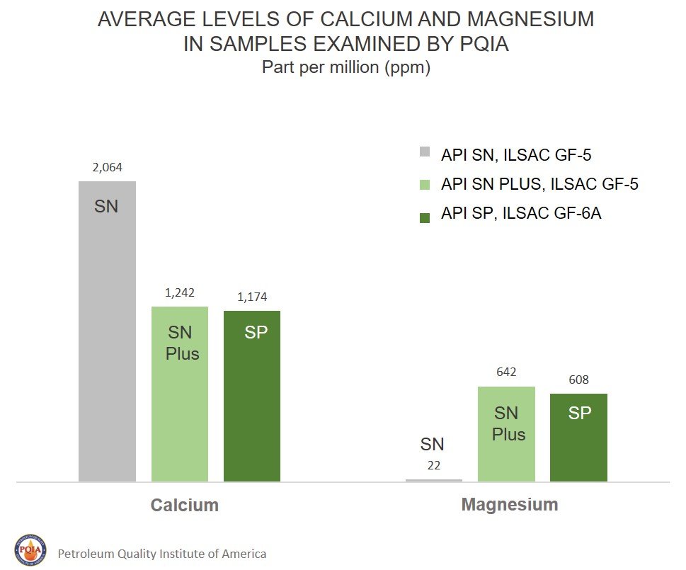

среднее кол-во кальция и магния по больнице среди API SN, SN PLUS and SP
среднее по 30 анализам API SN PLUS и 18 анализам API SP
источник https://pqia.org/2021/03/11/above-and-below-average/
