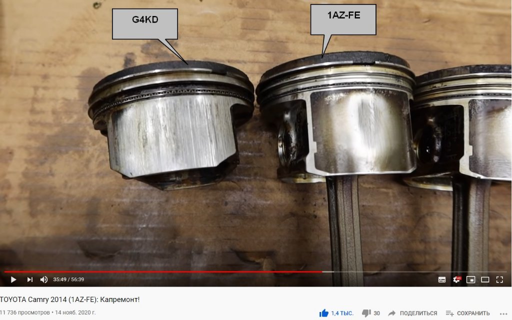

Эксперимент по устранению задиров на корейских моторах.
#90
Впечатляет разница юбок
Если вот так сделали через жопу, тут уже ничего не спасет
