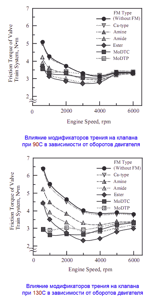

Эстеры лучше любого модификатора трения.
Эээмммм. Даже табличка где то была :D

Дмитрий Анатольевич,
как насчет температуры 160-200 с ? ...

mox111 писал(а): 04 дек 2019, 11:29 как насчет температуры 160-200 с ? ...
ну как бэ в исследовании температура двигателя, а не локальная :coffee:

кто ж поспорит ,что у эстеров наибольшая температура десорбции молекулярных слоев ( по сравнению с другими группами ) , после которой без zddp -наступит коллапс ... :D
