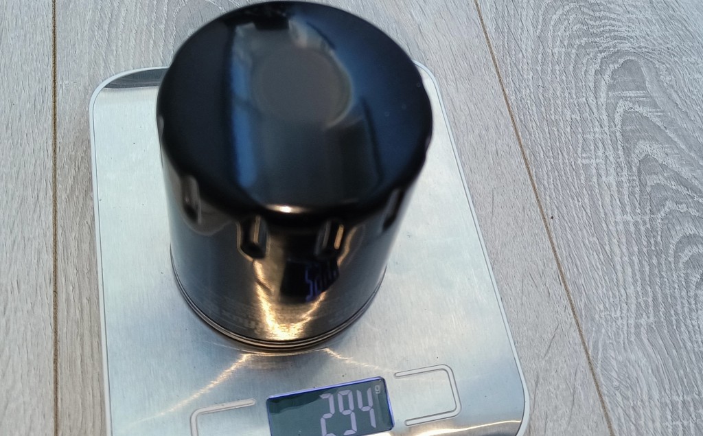

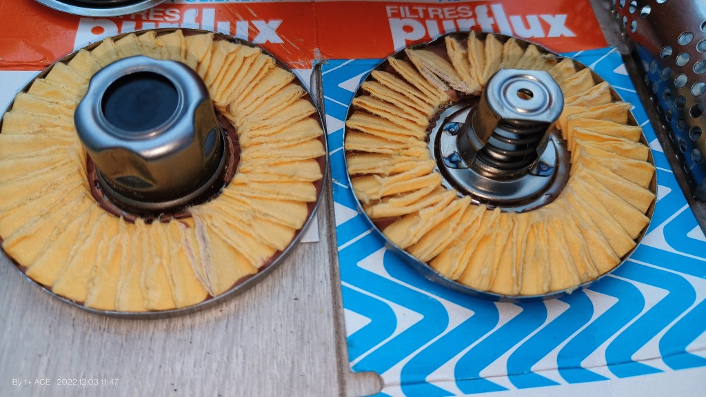

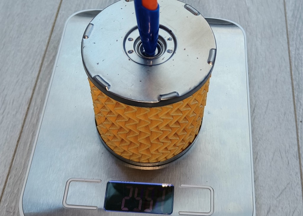

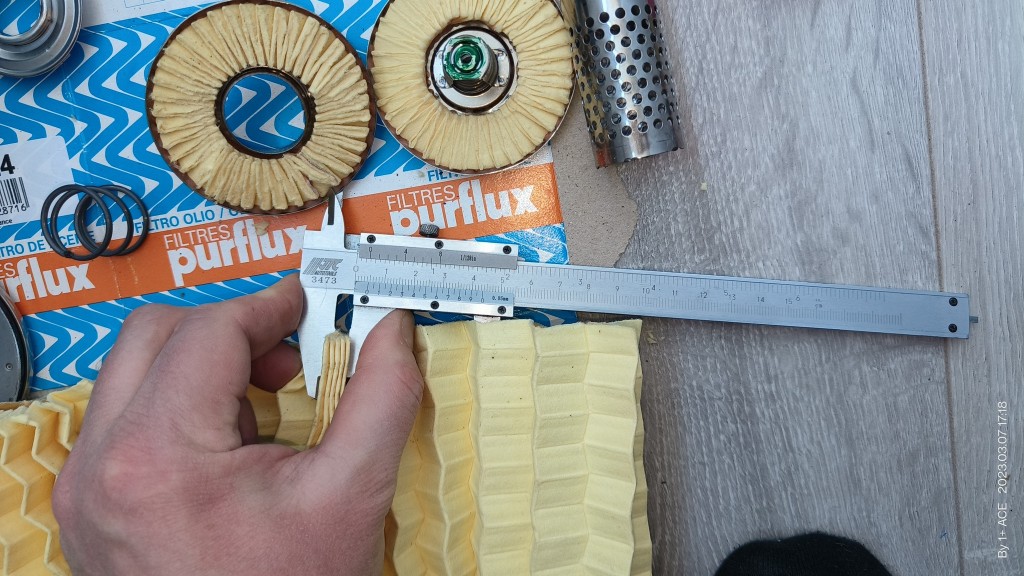

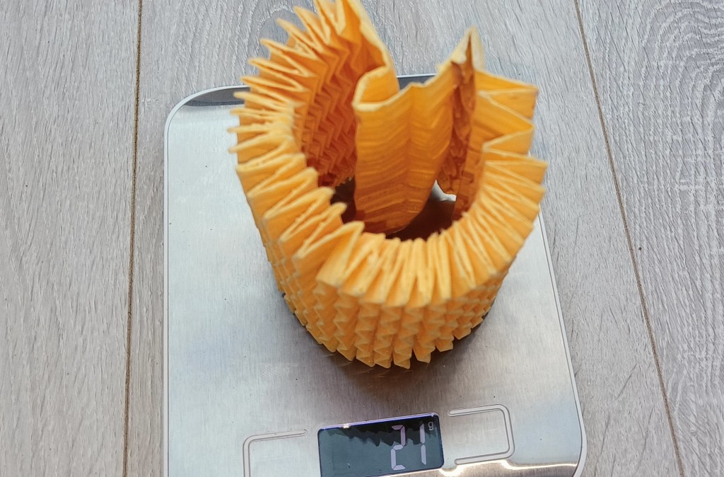

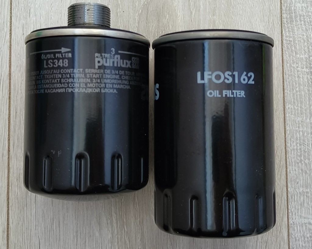

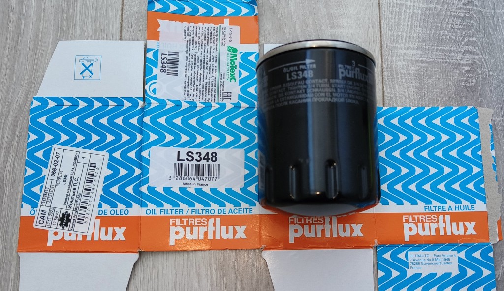

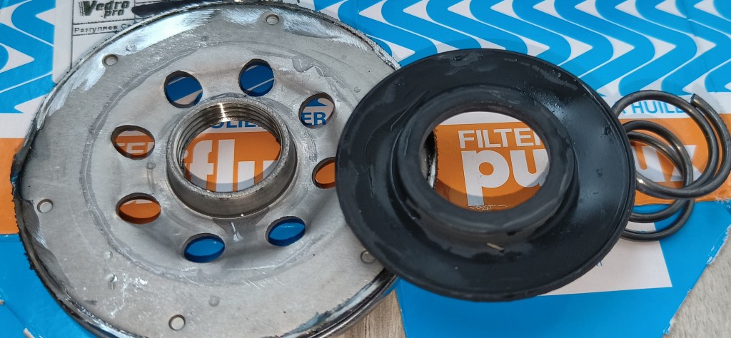

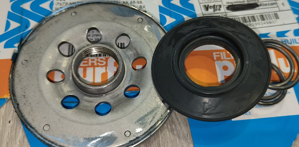

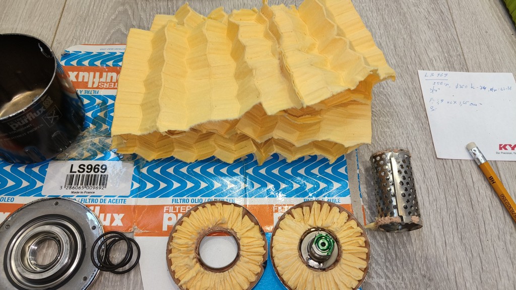

Распил масляного фильтра PURFLUX LS348
Цена 598 руб
Фото в архиве без пережатия https://disk.yandex.ru/d/LEmK89fGMkKoVA
Вес 294 грамма
Диаметр фильтра 76,0 мм
Высота 100 мм
Уплотнение 62-72 мм
Резьба 3/4"

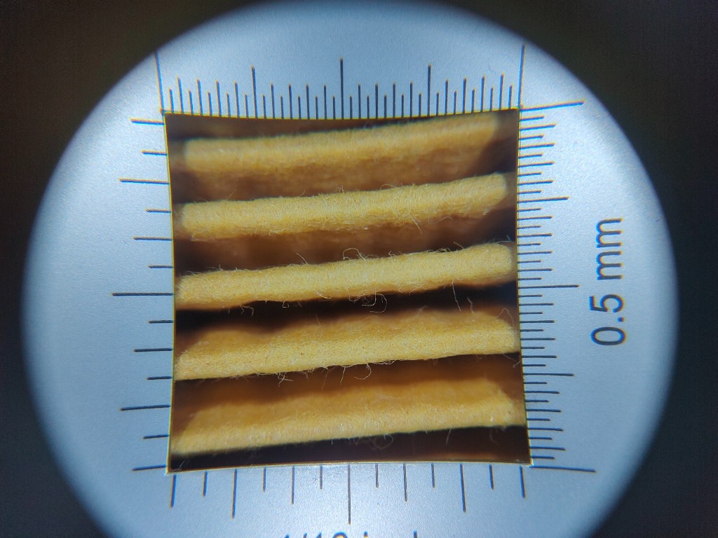

Площадь фильтрации 1260 см2, толщина материала 0,42 мм, вес материала 21 г, плотность 0,397 г/см3
Усилие срабатывания перепускнго клапана 2,5 кг, диаметр клапана 1,5 см, давление срабатывания 1,41 атм
Резьба выполнена отлично, есть мехобработка, заусенцы отсутствуют
Основной обратный клапан конструкции "грибок", работает отлично
Фильтр имеет еще дополнительный обратный клапан в центре, сделан очень технологично из 4 деталей. Шайба из металла приклеена к резиновой шайбе, с одной стороны опора пружины, а другой резиновой стороной шайба ложится на седло. Все сделано герметично и продймано.
Центральная туба отличная, без заусенцев.
Материал фильтрующий бумаги фирменный и присущий только пурфлуксу, тут вопросов нет вообще.

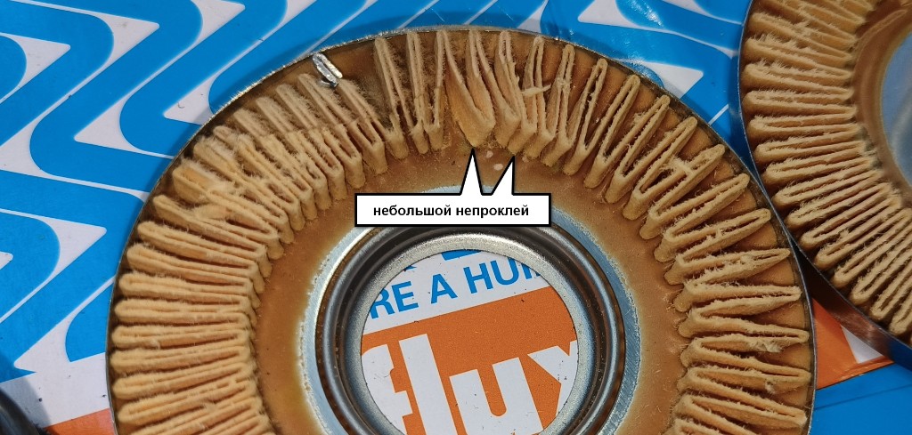

Шов материала сделан клеем.
Торцы залиты герметиком отлично, без непроклея и капель.
Перепускной клапан стандартный для пурфлукса, металл по металлу, но сделано все на вид хорошо и герметично.
Общая оценка 5
рекомендован к покупке
фильтр покупался как альтернатива фильтрам высотой 120 мм и вполне себе оправдал ожидания, площадь фильтрации схожа с многими фильтрами более высоких на 20 мм. Так что не смотрите что он меньше, фильтр получился у пурфлукса очень даже ничего как и всегда
Цена 598 руб
Вес 294 грамма
Высота 100 мм
Уплотнение 62-72 мм
Резьба 3/4"
Общая оценка 5

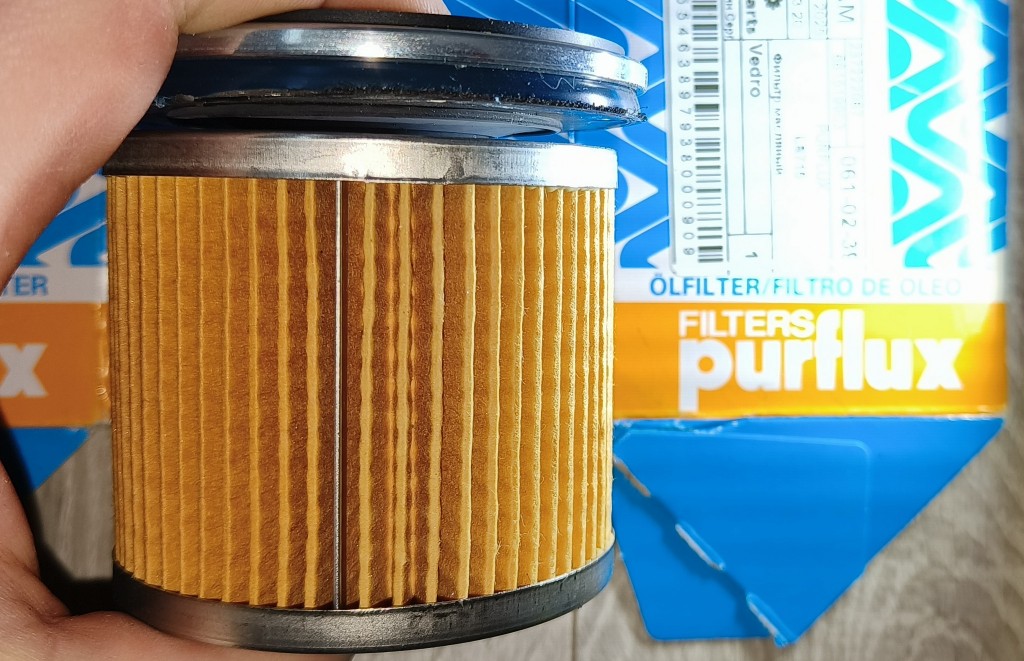

Масляные фильтры - PURFLUX

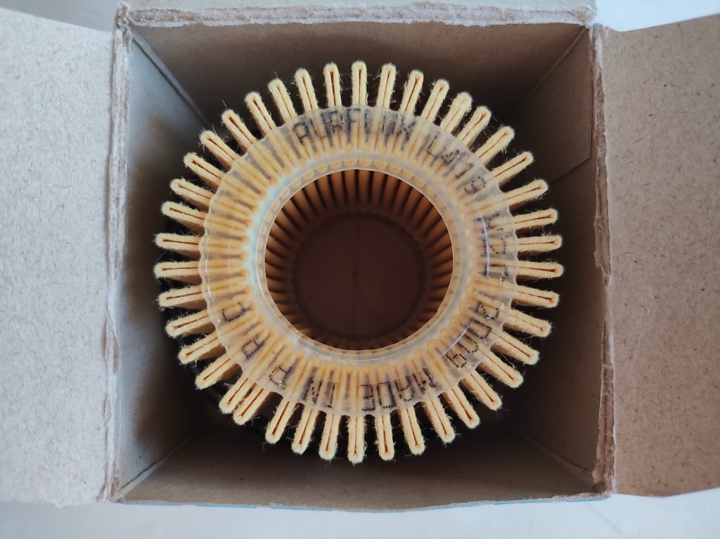

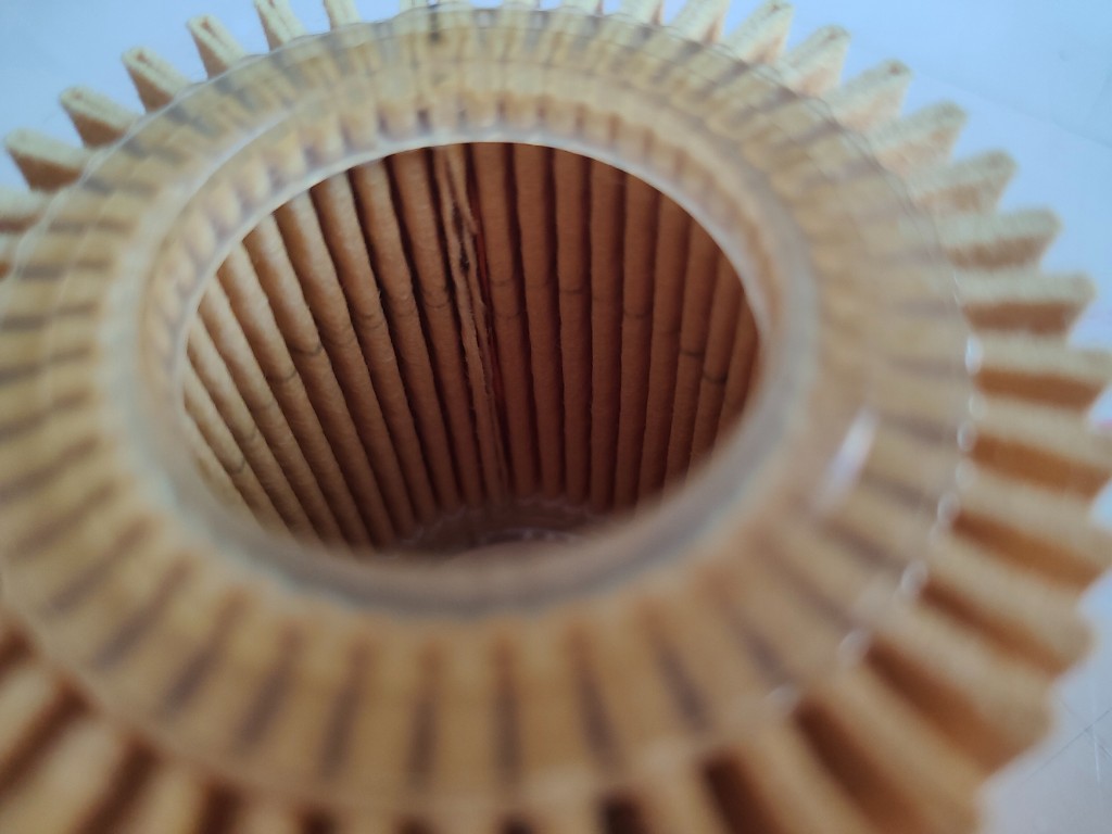

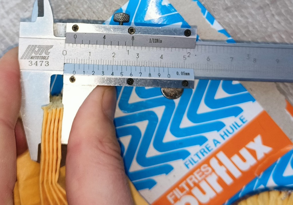

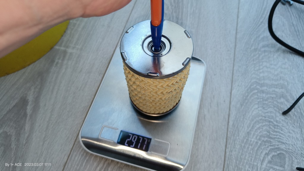

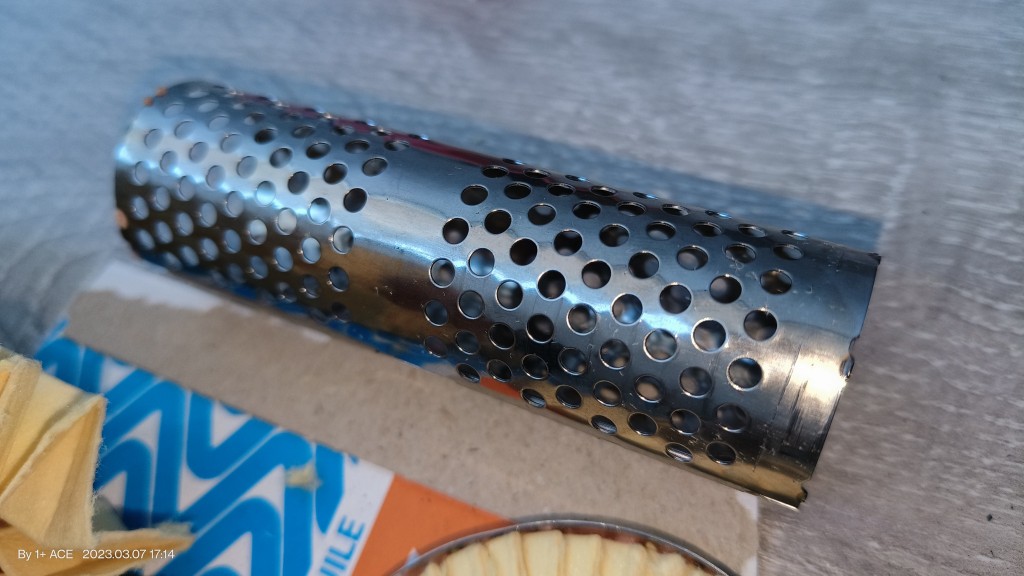

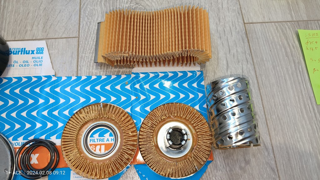

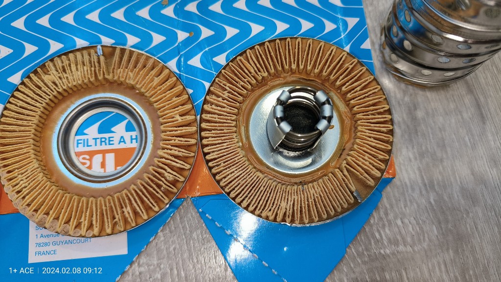

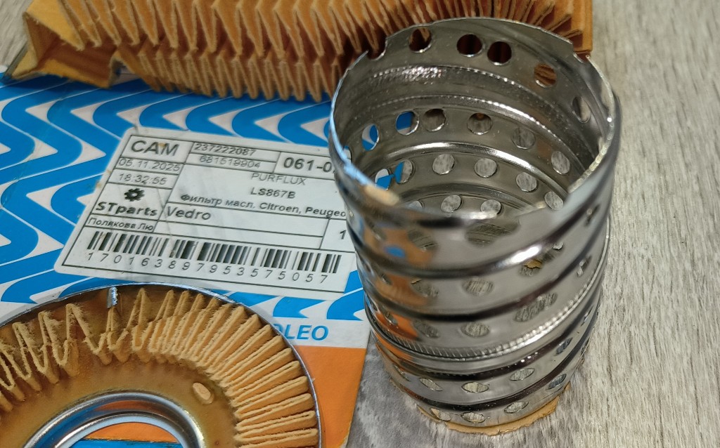

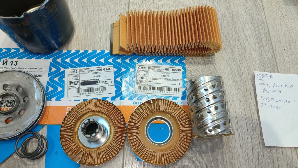

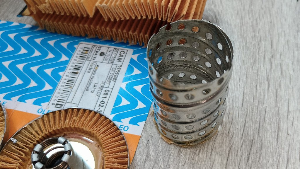

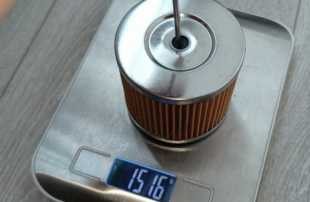

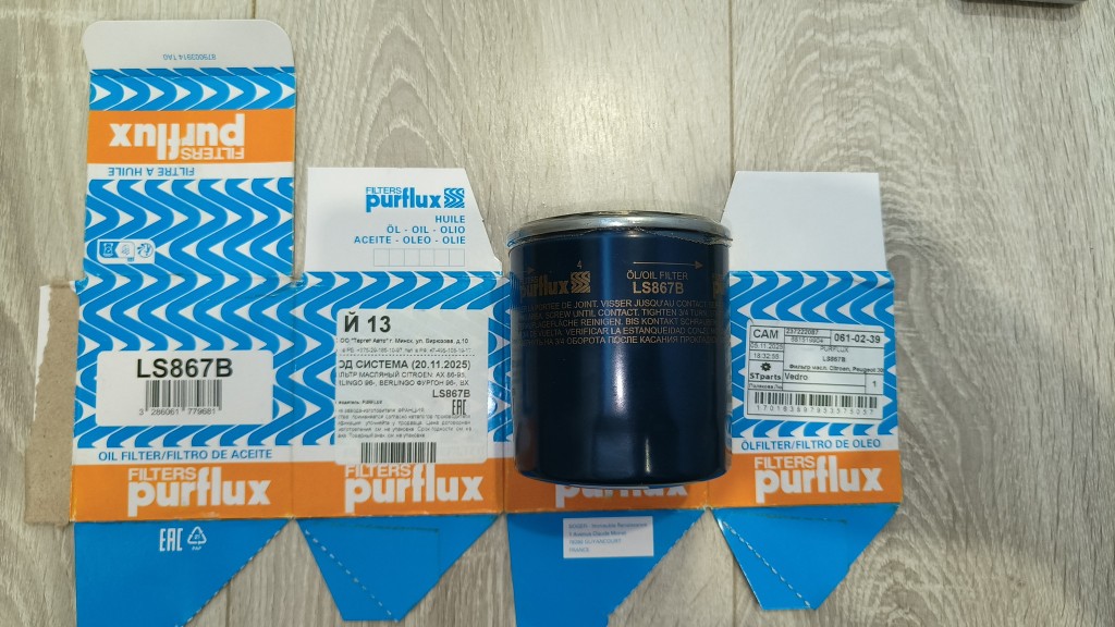

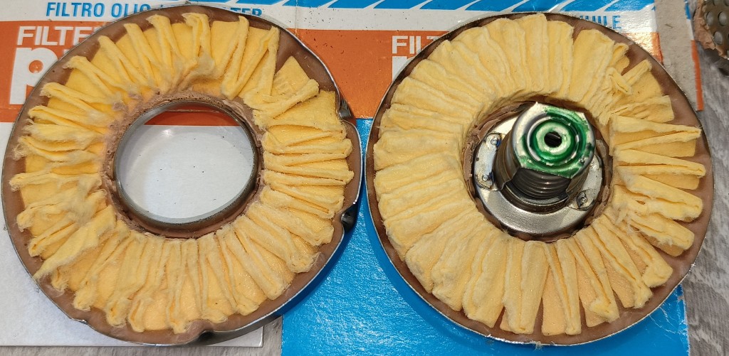

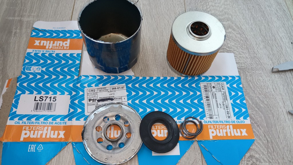

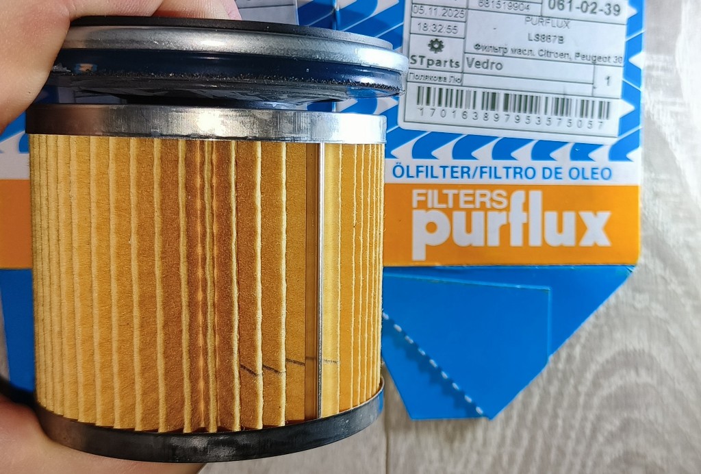

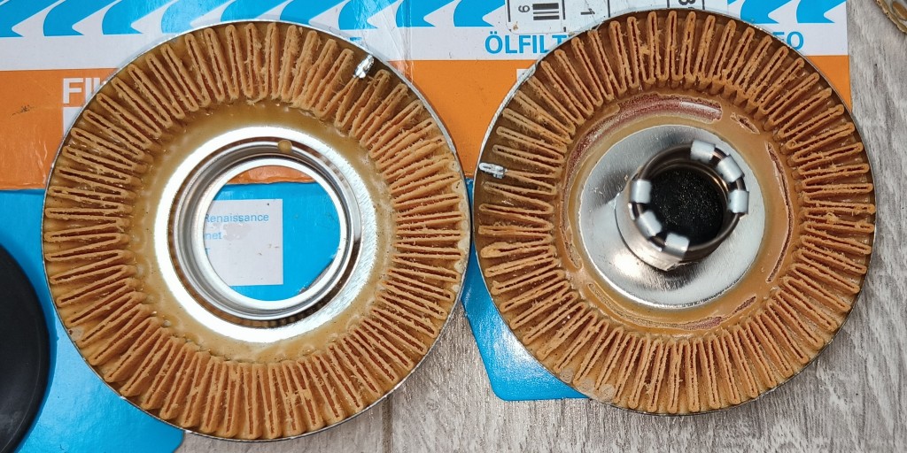

Купил картридж l419 для ДВС Тойота 2zr. Сомнительная покупка, особо криминала нет, проклеен. Но производство теперь Китай, кольцо просто в коробочке валяется, бумага темная. В прошлые годы этот фильтр шёл намного аккуратнее. Наверное, сдам обратно и закажу нитто.
- IMG20230211101210_copy_1693x1270.jpg (95.16 КБ) 5411 просмотров
- IMG20230211101411_copy_1337x1003.jpg (163.01 КБ) 5411 просмотров
- IMG20230211101309_copy_1314x985.jpg (176.62 КБ) 5411 просмотров
- IMG20230211101119_copy_1436x1076.jpg (165.5 КБ) 5411 просмотров
- IMG20230211101106_copy_1496x1121.jpg (125.81 КБ) 5411 просмотров

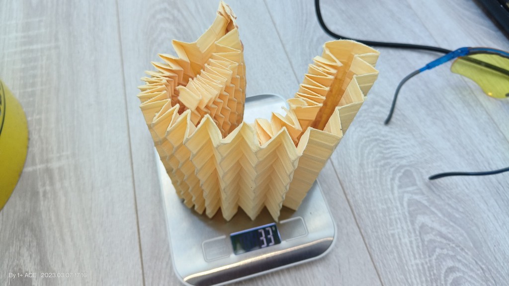

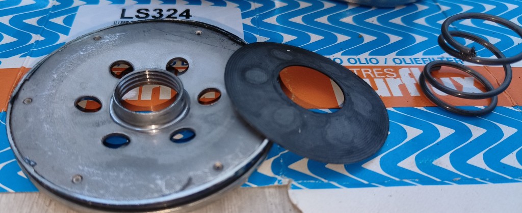

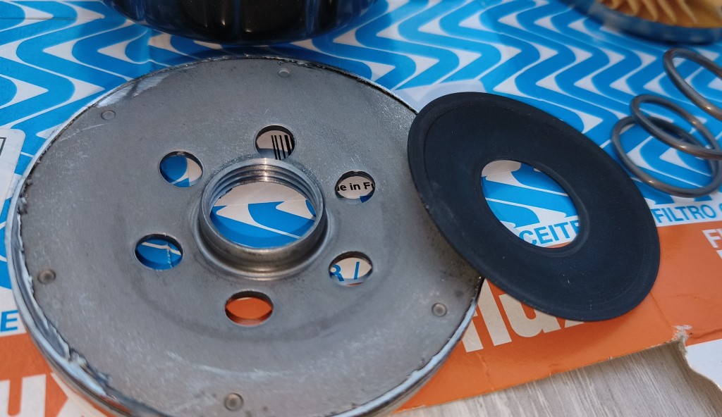

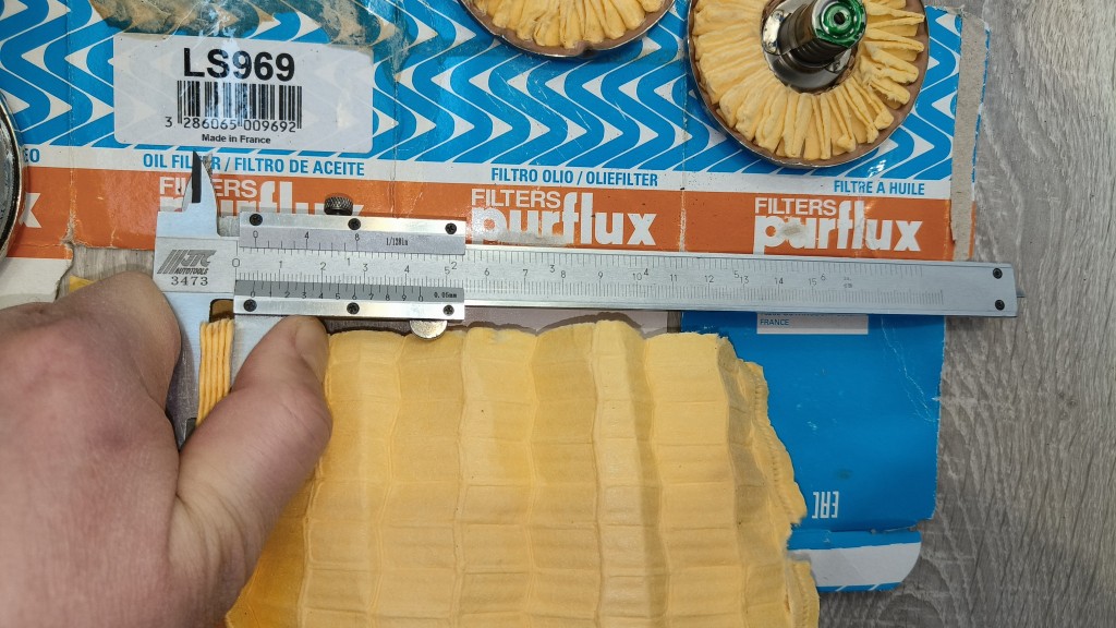

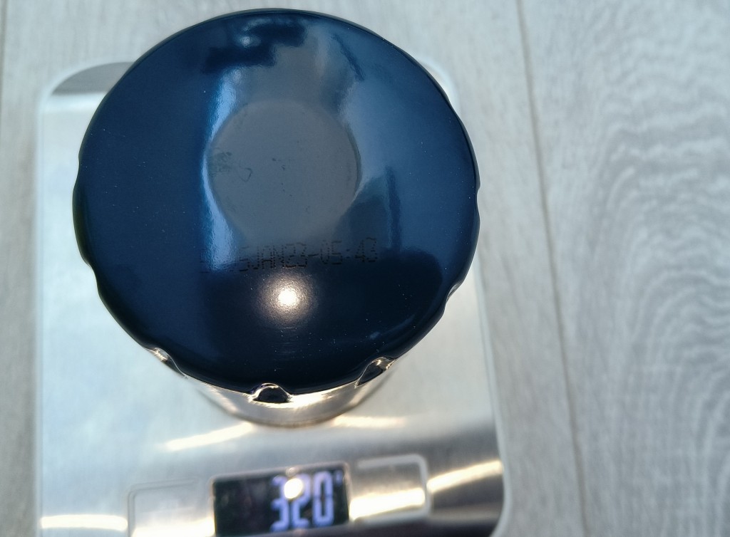

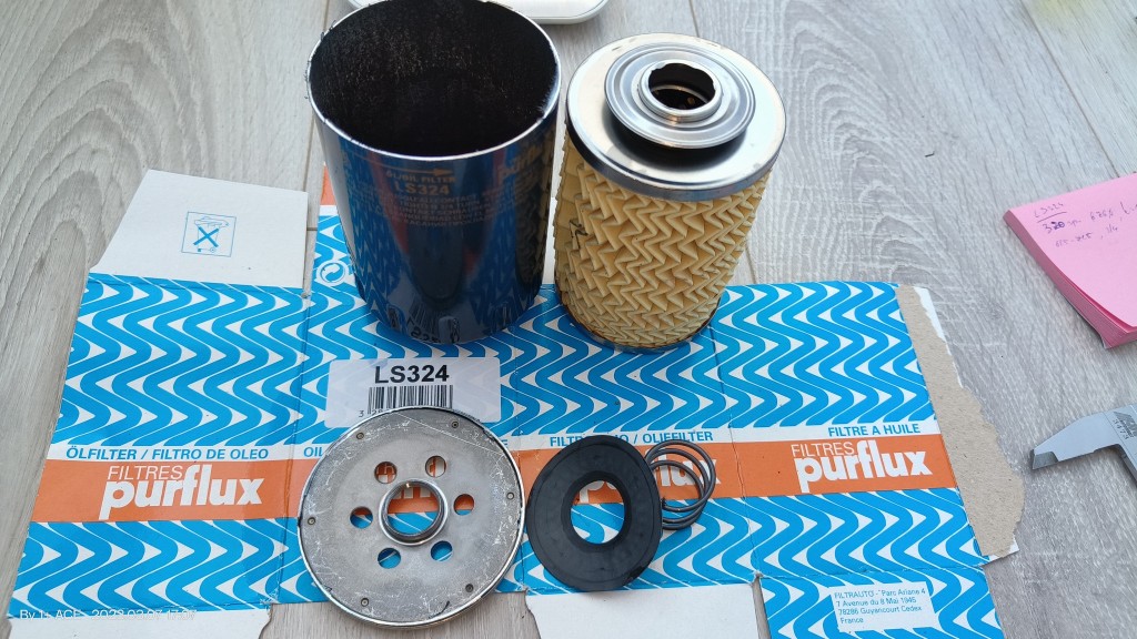

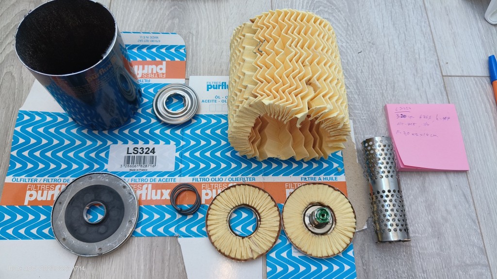

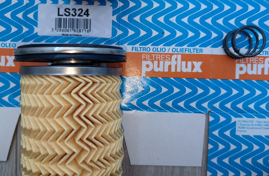

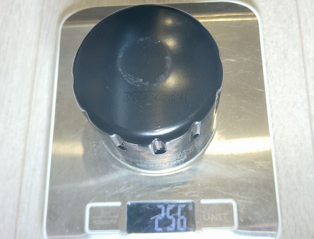

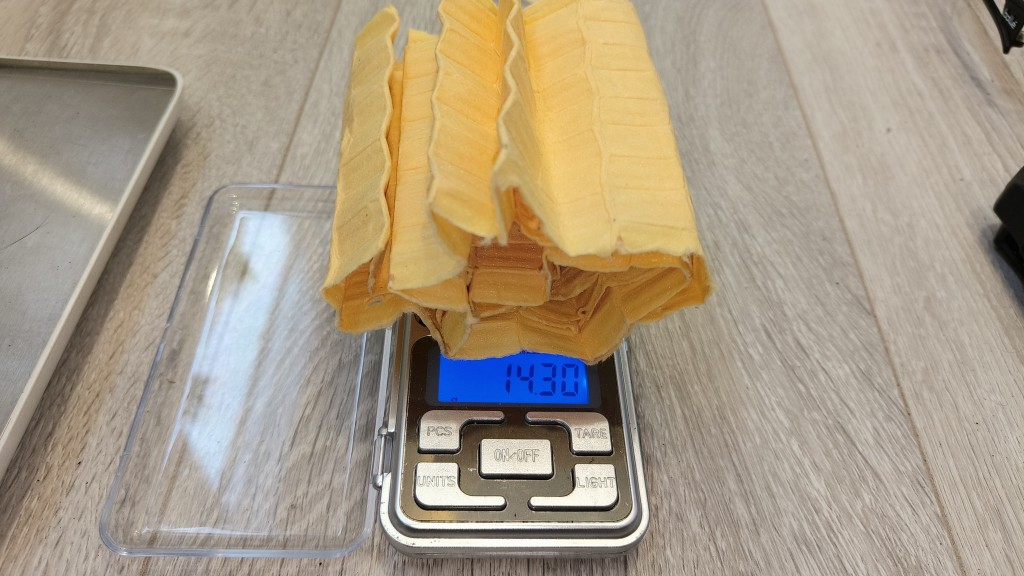

Распил масляного фильтра PURFLUX LS324
Цена 476 руб
Фото в архиве без пережатия https://disk.yandex.ru/d/a9LPFJWiJE2Dfw
Вес фильтра 320 грамм
Диаметр 76,0 мм
Высота 119 мм
Уплотнение 61,5-71,5 мм
Резьба 3/4"
Усилие открытия перепускного клапана 3,0 кг, диаметр седла 1,4 см, давление срабатывания 1,95 атм
Площадь фильтрации 1945 см2, толщина материала 0,44 мм, вес бумаги 33 грамма, плотность 0,386 г/см3
Фильтр свежий, дата выпуска 5.01.2023
Резьба выполнена идеально, зайсенцев нет
Обратный клапан так называемый "грибок"
Визуально герметичность отличная.
Есть большое пространство для открытия клапана.
Перепускной клапан классический для PURFLUX, металл по металлу. Давление перепуска в почти 2,0 атм отличное.
Заливка герметиком отличная, непроклея или избытка в виде капель нет.
Туба идеальная, заусенцев нет.
Очень большой вес бумаги, лидер среди аналогов манн 719/30, 33 грамма нет ни у кого.
Бумага типичная для пруфлукс, сложена шевроном, ощущается синтетичность полотная, ворсистость....
Общая оценка 5+
Идеальный фильтр!
Рекомендован к покупке!

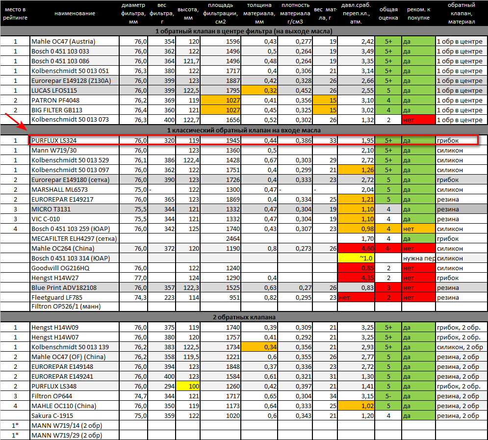

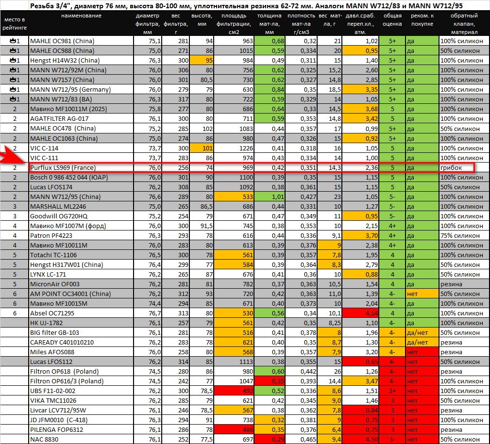

Аналоги данного фильтра в таблице Аналоги масляных фильтров MANN W719/30 (3/4", h=122 мм, Ø = 76 мм)
Общее положение в таблице

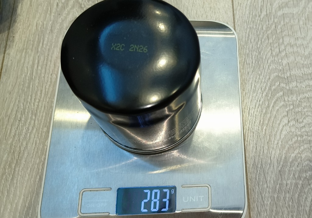

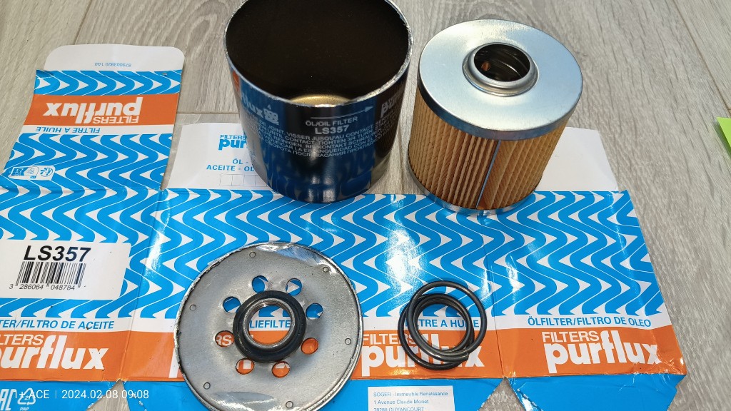

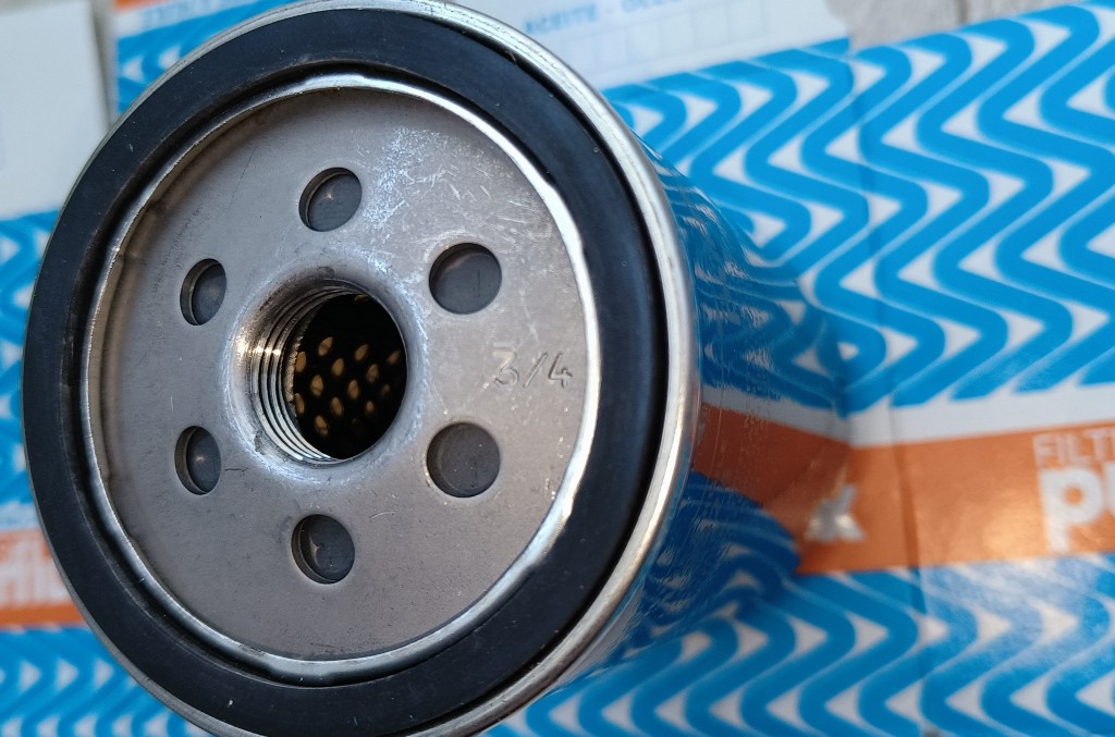

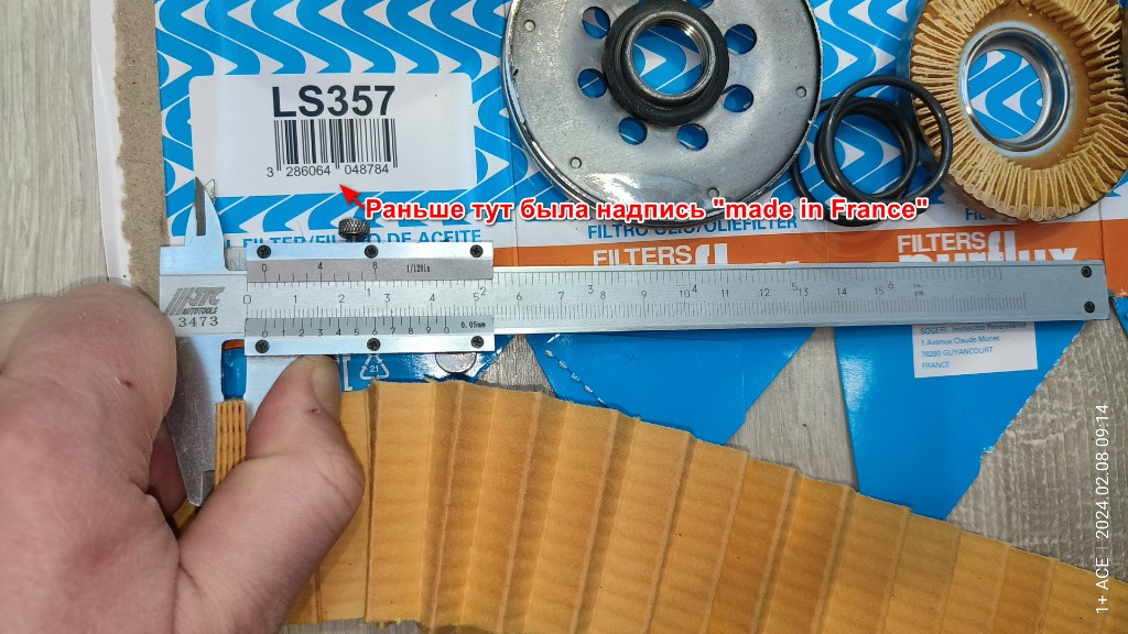

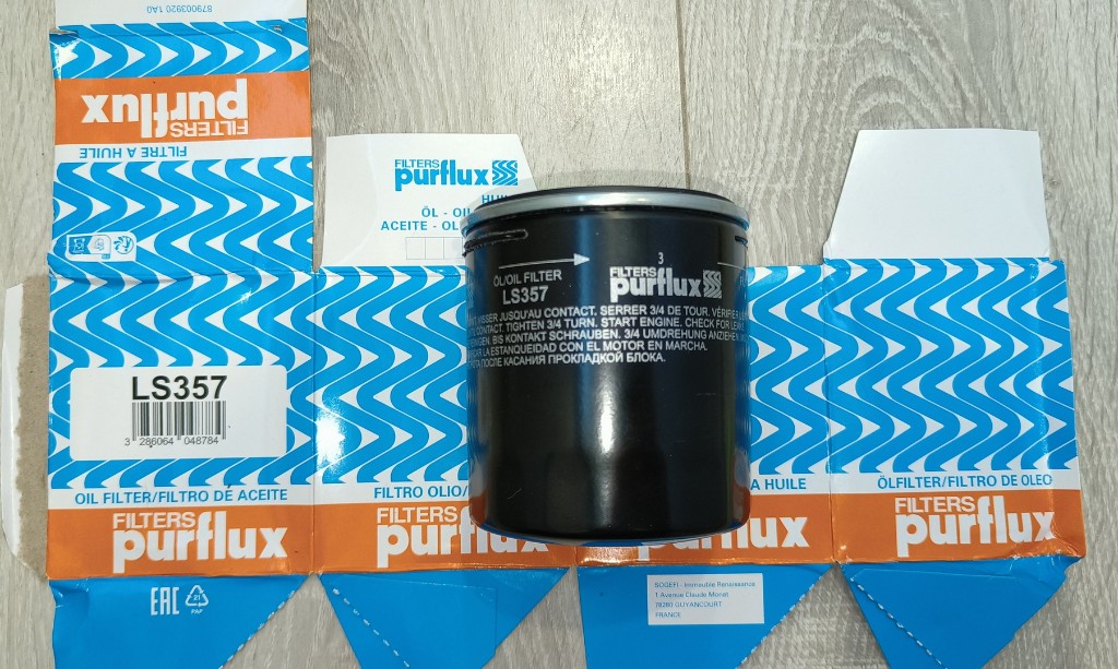

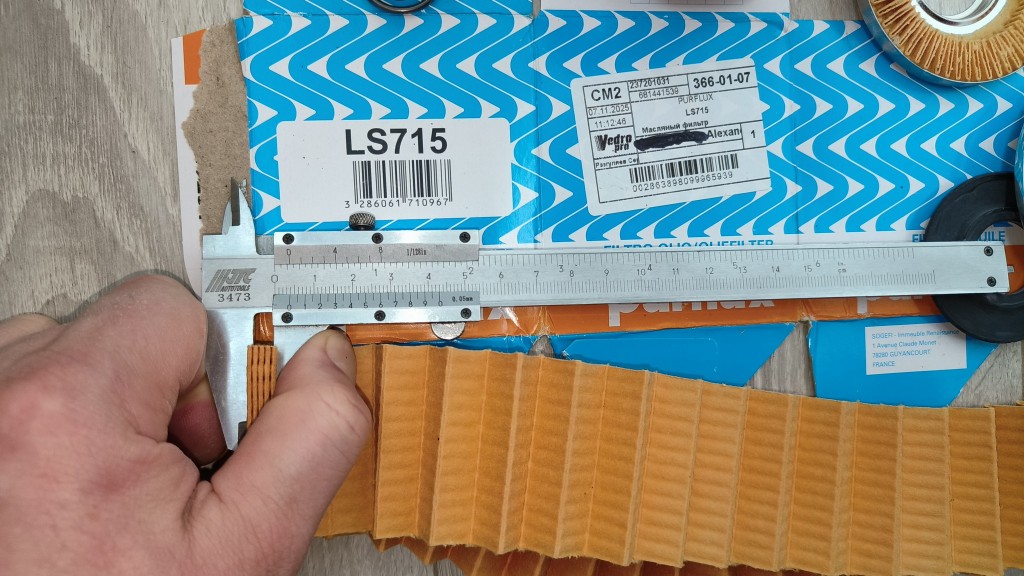

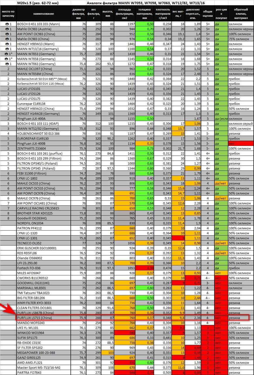

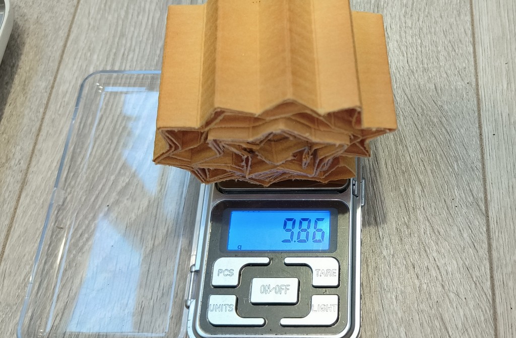

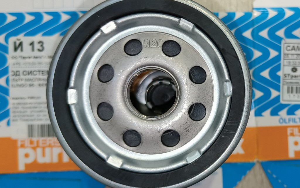

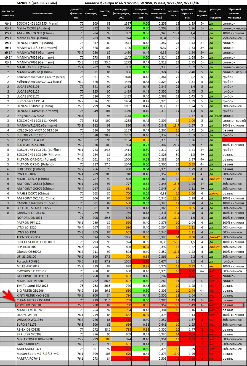

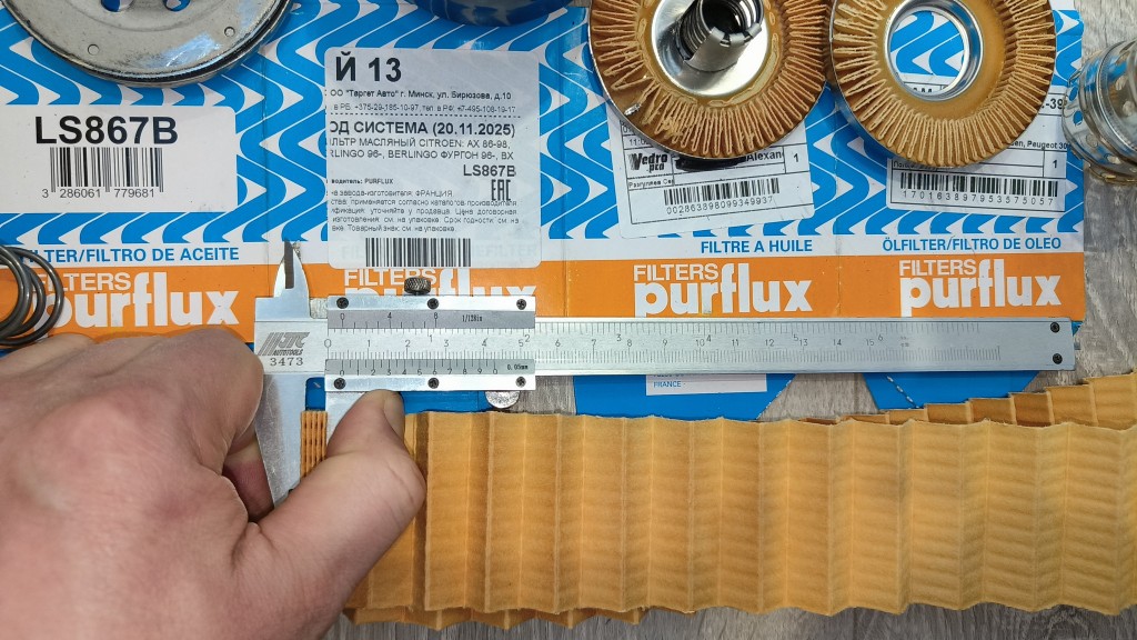

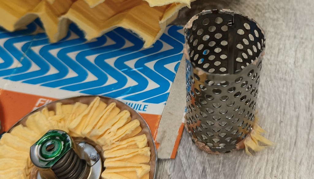

Распил масляного фильтра PURFLUX LS357 (China)
Цена 459 руб
Аналог МАНН W7061 и МАНН W712/73
Применимость FORD C-MAX 07-, FIESTA V 01-, FOCUS C-MAX 03-07, FOCUS II 04-, FOCUS II КАБРИО 06-, FOCUS II СЕДАН 05-
Штрих-код 3286064048784 говорит что Франция, но понимаем что это относится к юр.адресу компании, а не к месту производства.
Раньше кстати под штрих кодом была надпись France, если ее нет - видимо уже Китай

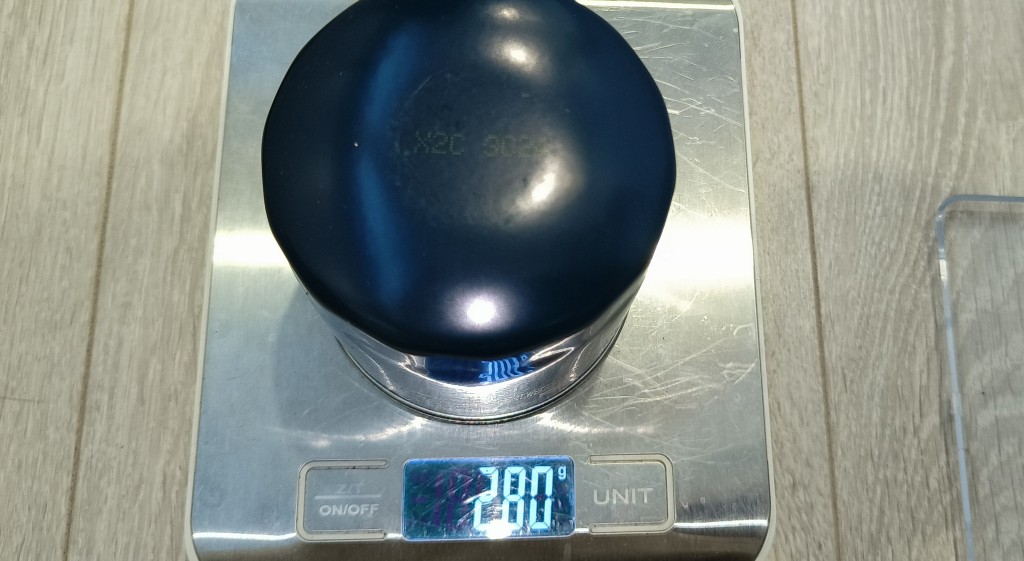

Вес фильтра 283 грамма
Диаметр 75,9 мм
Высота 87,5 мм
Резьба 3/4"
Уплотнение 62-71 мм
Усилие срабатывания перепускного клапана 1,4 кг, диаметр седла 0,9 мм, давление срабатывания 2,2 атм
Площадь фильтрации 775 см2, вес бумаги 10 грамм, толщина 0,37 мм, плотность 0,349 г/см3
Резьба нормальная, проблем нет
Обратный клапан конструкцией не предусмотрен
Перепускной клапан из пластика, давление срабатывания 2,2 атм
Работает нормально. Седло передавленное штампом уже где-то встречал в последних распилах, прям уверен что было и можно найти производителя фильтра в Китае.
Центральная туба средняя, есть облой от штампа. Даже в фильтрах Патрон куда лучше сделано.
Заливка герметиком посредственная, есть непроклеенные уголки бумаги. Смотрите фото и видео. Т.е. даже в фильтрах на 4 балла залито куда как лучше.
Бумага обычная средняя, как в фильтрах в 2-3 раза дешевле.
Ничего плохого, но далеко не бумага пурфлукса
Фильтр должен был быть копией FRAM PH9566 который пилили в 2018 году Масляные фильтры FRAM (Пост Gubkin #69203)
Но времена нынче другие, все переехали в поднебесную, кто-то качество сохранил, а кто-то как видим НЕТ.
Общая оценка 4-
Не рекомендован к покупке
Минусы:
- дорого для своего качества
- герметик нанесен посредственно
- хар-ки средние
Другие аналоги в теме Аналоги масляных фильтров MANN W7015 (3/4", h=85-93мм, Ø = 76мм) на двигатели Ford/Mazda
