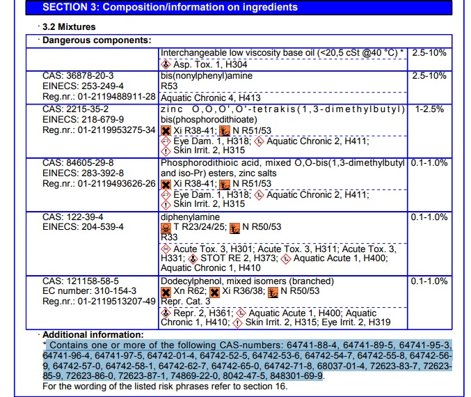

Хсенум,так ксенум...
содержит 2,5-10%низко вязкой базы / 2.5-10% антиокислительной (сильно),далее какие-то свои колдовские миксы до 1%
И конечно автор оставляет за собой право выбрать основную базу из 24 ! перечисленных :facepalm ...
(что выберем сегодня КАРЛ ? :D )
Xenum XPG 5W-30 (SN, C3) - PAG и эстеры
#64
mox111 писал(а): 20 авг 2017, 13:42низко вязкой базы
Обычная вязкость
Цинк, фосфор, дифениламин, додецилфенол ..., что не так? :)
Но в общем согласен..., хотя и все прочие оставляют за собой право... Не все допуски (свидетельства) одинаково полезны :)
#65
Возможно,но когда ценник стремится в космос,детали по классу не помешают... сегодня партия пошла с 20% пао,а следующая с 10%,а потом только 2+3 группа,а там ....
И все без обмана ,партия от партии будет отличаться -но все же написано на бумажке-имеют право :D (а хуже или лучше будет основа -фиолетово...мы добавим PAG :D )
