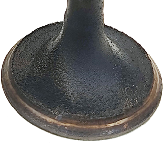

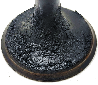

"Городской" цикл (аля Москва) для испытаний топлива:
Топливо без присадки
Топливо с "моющей?" присадкой
