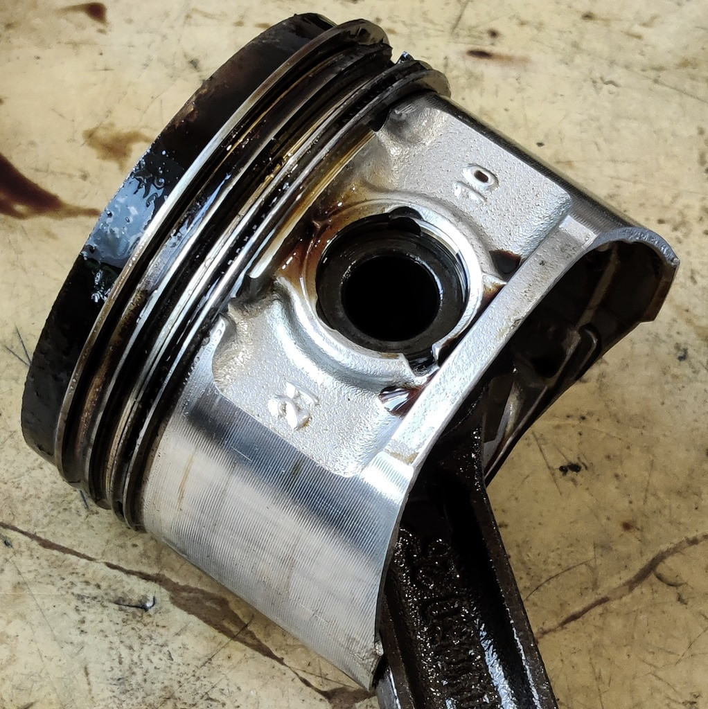

Некоторые после вскрытия
Ничего похожего раньше не видел
Непоняток хватает

mvg писал(а): 25 окт 2022, 06:33Непоняток хватает
Обрати внимание на отложения внутри маслосъемного кольца.
Вот такие отложения отлично со временем забивают маслосъемные кольца с мелкими отверстиями.
Я бы забраковал это масло по высокотемпературным отложениям, а на тестовом стенде поменял бы кольца с большими прорезями на кольца с мелкими, что бы быть "ближе к народу". При этом отложений на юбке поршня как бы нет, но толку от этого тоже нет.

RandomXP, нет там ни каких отложений вообще...
Масло при разборке. Жидкое масло...

mvg писал(а): 25 окт 2022, 14:35 нет там ни каких отложений вообще...
по фото видно нечто черное - видимо поршень не помыли от масла.

абсолютно нормальные маслосъёмные кольца, даже с телефона смотрю и то видно. То жидкое масло в зазоре,по блеску и натяжке пленки видно

RandomXP писал(а): 25 окт 2022, 14:38 видимо поршень не помыли от масла.
Написал
mvg писал(а): 25 окт 2022, 06:33после вскрытия
слова сразу после вскрытия не хватает...
Извиняюсь...
Дрыгаетль разбирают на каруселях... Масла не деталях достаточно...
И канавка и само маслосъемное кольцо чистые...
Я думал, ты на другое внимание обратишь... ;)

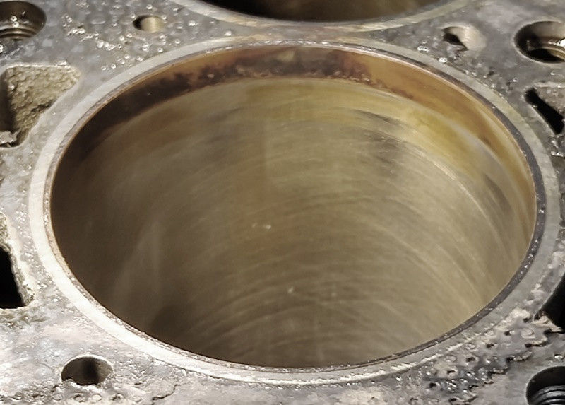

Например на износ хона и поршня - пятнистость прям.
Я такое на моторах Форд и Вольво видел.
Если это опять не дефект фото/моего монитора))
Система ААИ-ГСМ
#475

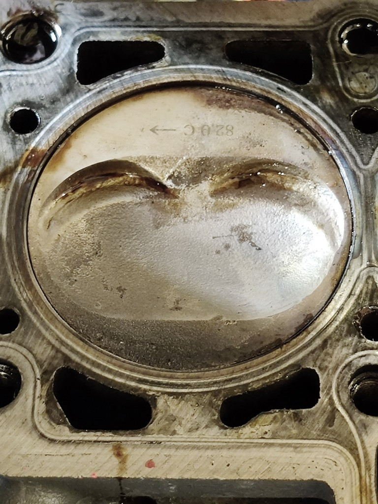

RandomXP, да нет...
Донышко поршня со стороны КС. Почти 240 часов ... Я такое видел впервые.

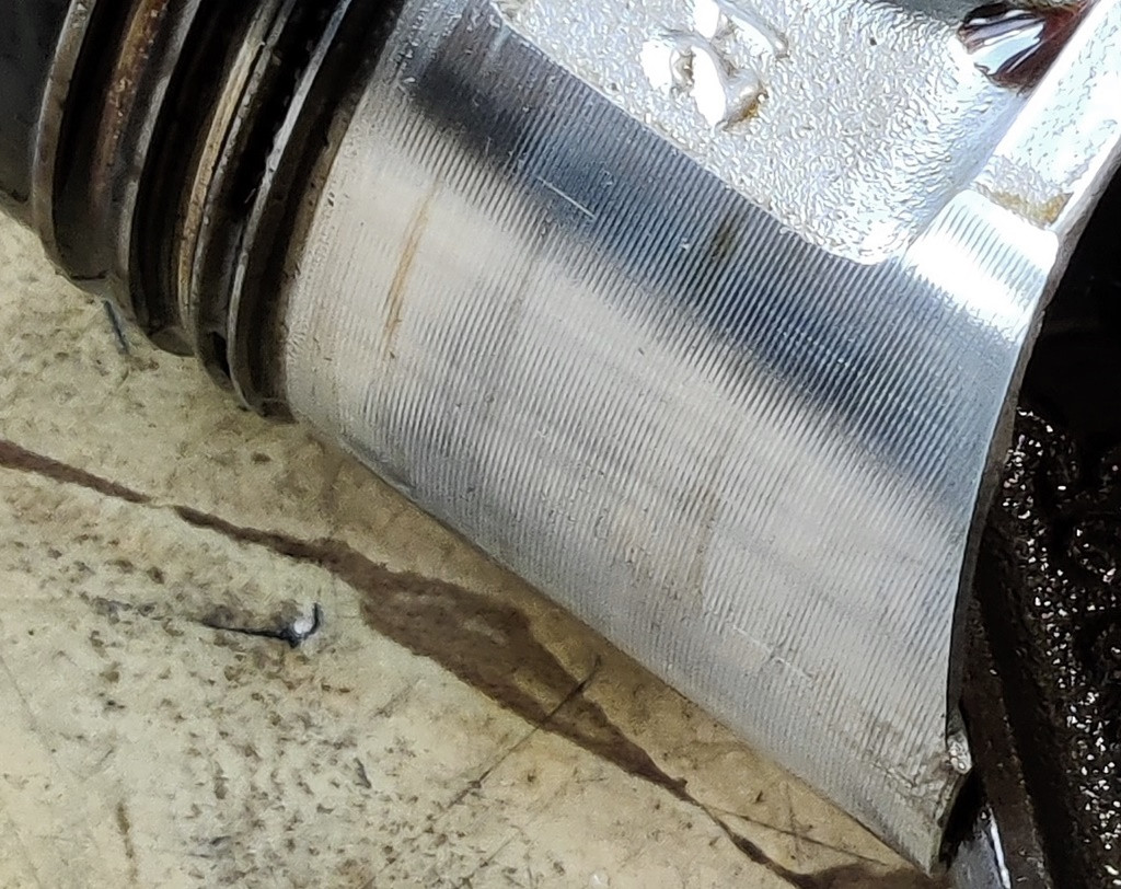

Юбка поршня тоже... Обычно с натирами.

mvg писал(а): 25 окт 2022, 17:54 Донышко поршня со стороны КС.
такой же результат на Купере - если масло не гадит в камере сгорания - будет именно так.
Но на Купере просто нет стандартного пакета присадок.
Вероятно в этом масле тоже какая то наша разработка, а не стандартный пакет от зарубежных поставщиков. Угадал?
