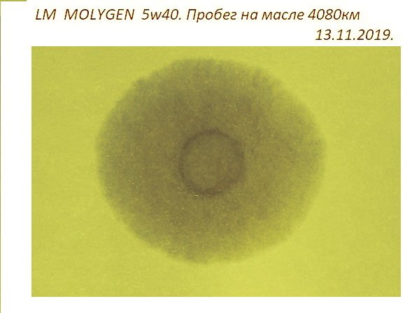

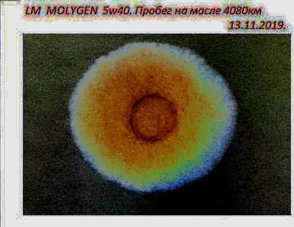

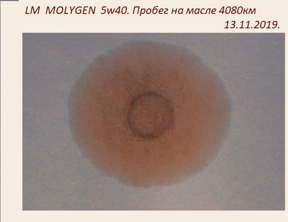

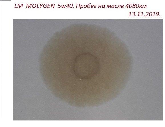

Масло LM Molygen 5w40. Пробег на масле 4080км. Вроде пока норм. Понаблюдаю дальше. Фото как-то не очень получилось.

АСаныч, неплохой матор. Чистый. Но холодно и топливо не успевает испариться. около 3% в масле его. это видно по каемке на пятне.
моточасы как-то считаешь? с ними удобнее обсуждать, чем с пробегом. и еще. режим движения какой? трасса, сколько города и расстояния поездок. чип есть?

М/ч - 176, считает комп. Экспл. - город 100% на этом масле. Не чипован. Я что-то и не вижу смысла чиповать. Вроде и так всё работает, проблем не доставляет. Экспл. без тапки в пол. Бывает, но редко очень, не один на дороге, немного больные тоже присутствуют. Фотки переделал - приятно смотреть,спс.

АСаныч писал(а): 14 ноя 2019, 10:58Фотки переделал
так лучше видно нюансы.

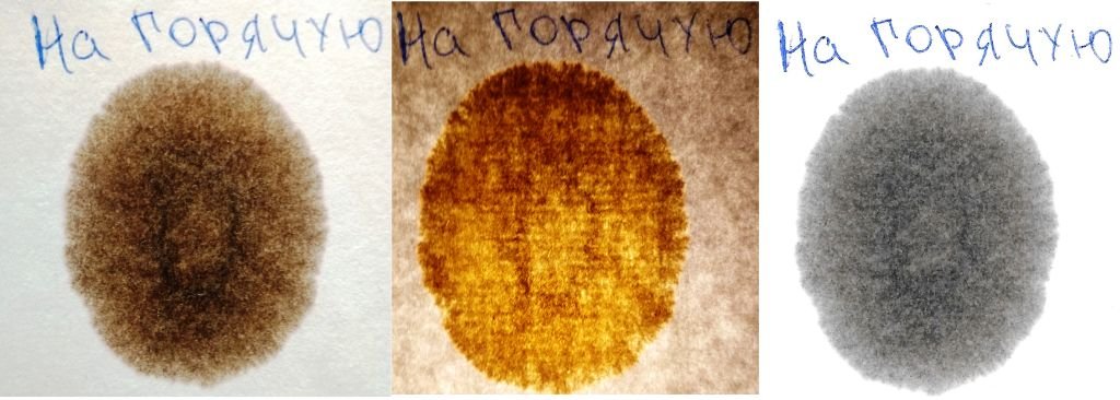

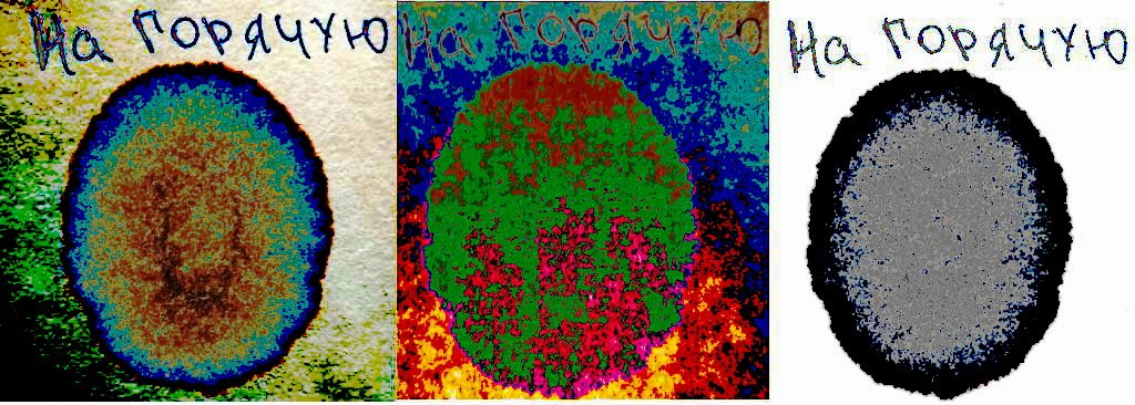

вот к примеру масло бозона.
левая картинка черное кольцо топливо. синее --- рабочее масло. средняя картинка невозможно чтолибо увидеть.
правая - черная кайма -- как бы то. что мождет чуть смазывать. топливо и чуть масла. середина сплошная грязь и рваные молекулы масла.
типичный пример убитого вхлам масла. в нем даже ядро не держит износ в круге настолько пленка нестабильна
