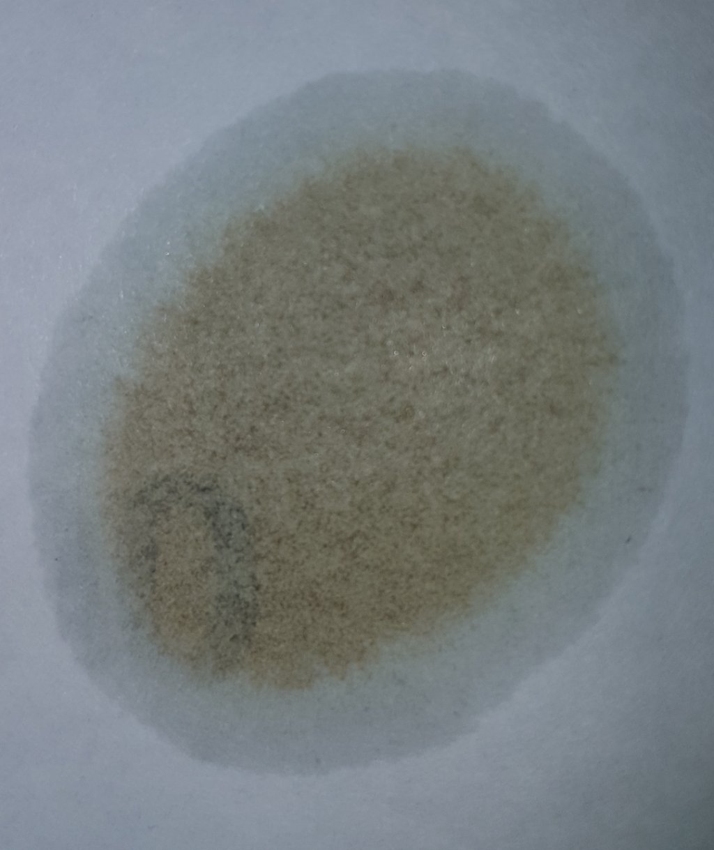

Ну что скажете?
Как вам такая проба?
4000км, сушил 6 часов.
Только не надо про топливо. :катаюсь: Оно бы испарилось.

а что говорить ? Мотор должен быть чистый а масло грязным (работа у него такая). А тут наоборот масло чистое а весь кал, нагар и продукты сгорания топлива в моторе, в парах трения итд. ЧТо собственно еще ждать от масла без каких-либо вообще присадок ?

Может фильтр поменять? И через тысячу еще глянем?

лучше масло поменять....верней нет, просто залить моторное масло. МОжно даже гавённое типа лукойла какого нить всё лучше будет

Внешнее кольцо - рыбий жир? :D

Масло "без допусков", без щелочного числа, без золы и привычных присадок. Cupper 0w-20

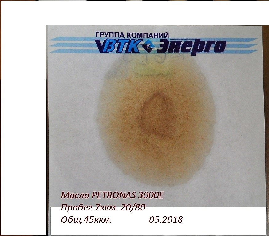

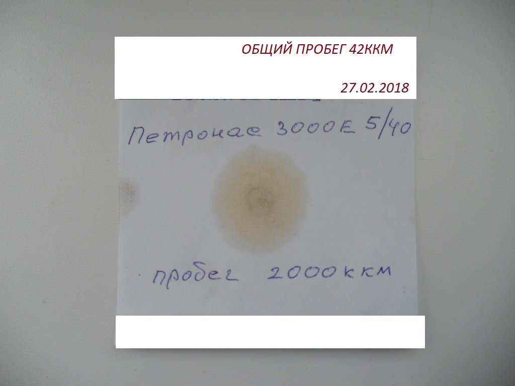

Делал несколько капельных на разных маслах. Какие будут мнения о масле Шелл и о др. ? Оно отработало на данном пробеге хуже всех, судя по капле? (двигатель 21127, экспл. в целом на маслах 80/20, режим вожд. обычный, неагрессивный, эл.подогрев дв.зимой).

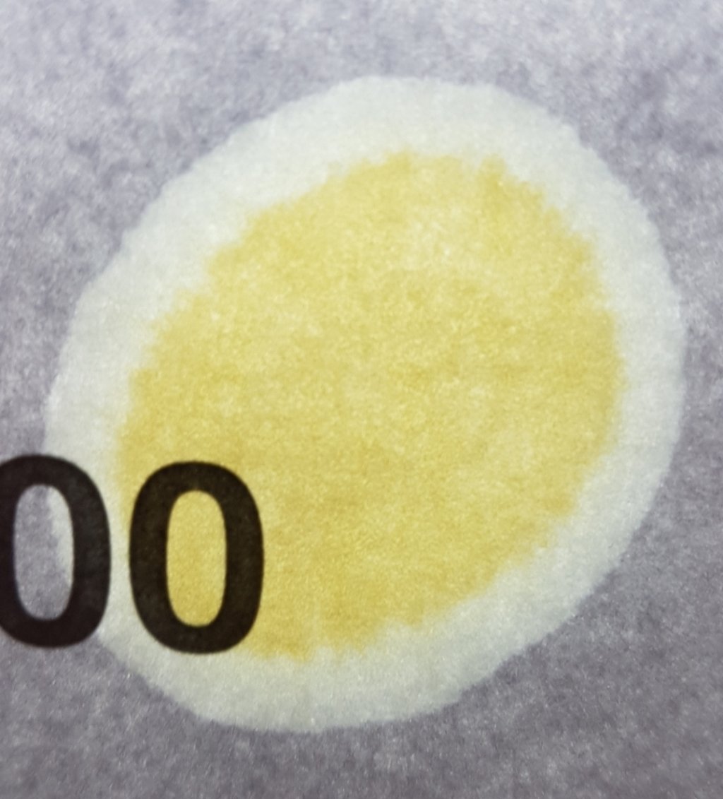

Добрый день! Ravenol FDS 5W-30, Nissan X-Trail Т31 QR25DE, Общий пробег - 64 000 км, пробег на масле 4000 км из них трасса/город - 5%/95%, 200 м/ч, масло 5 л., доливки не было. Проба взята на обеззоленный фильтр "синяя лента". Как думаете, еще покатать?
