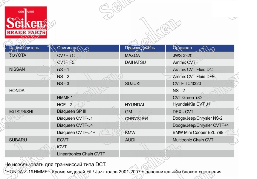

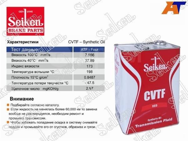

Seiken CVTF 4 л. = SKCVTFC / 20 л. = SKCVTFP
