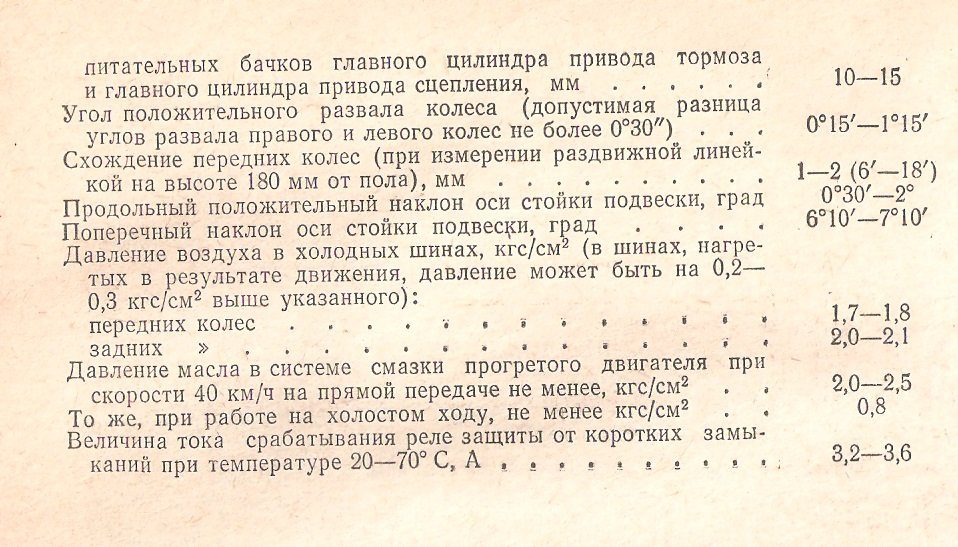

Данные по маслодавлению из книги 1976 года по эксплуатации и техническому обслуживанию 'Москвича-412'

mikong писал(а): 12 апр 2018, 11:13 ну так отлично же все на 10-40, 2кг на ХХ вместо 1.15 на 30-ке, да и в книге твоей указаны МИНИМАЛЬНЫЕ ЗНАЧЕНИЯ ты это понимаешь?
А какой великий сакральный смысл в повышении давления для режима 'старт-стоп' по городу? В требования мануала попало? Ну и ладушки.

А что плохого в высшем давлении? как по мне так одни плюсы.
Отправлено спустя 1 минуту 20 секунд:
Barmaley писал(а): 12 апр 2018, 11:16 В требования мануала попало? Ну и ладушки.
Если ты ориентируешься на минимальные значения то вопросов нет. Лично мне бы было спокойнее видеть "двоечку" чем "единичку" на манометре.

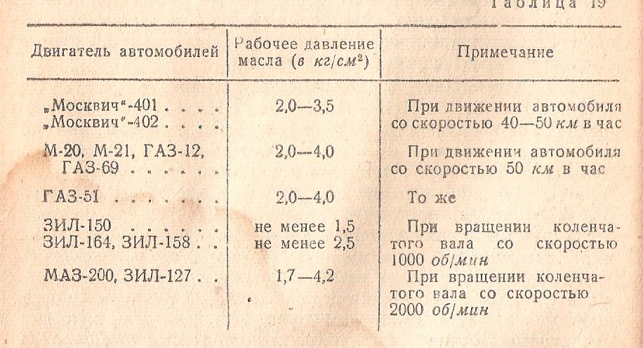

Данные по маслодавлению ЗМА-401 и МЗМА- 402 из руководства по обслуживанию автомобилей 1959 года.
Титульный лист сгинул.
