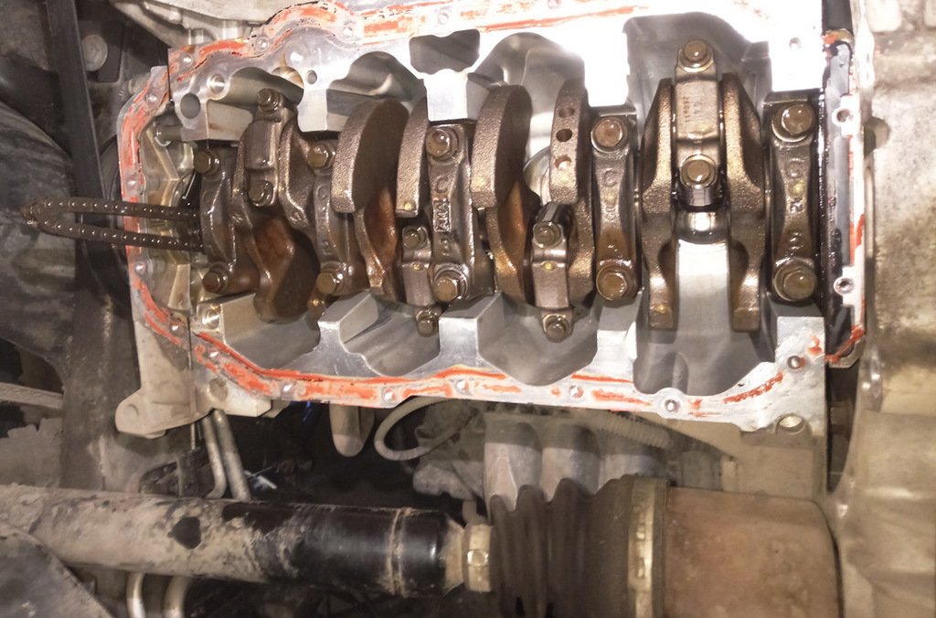

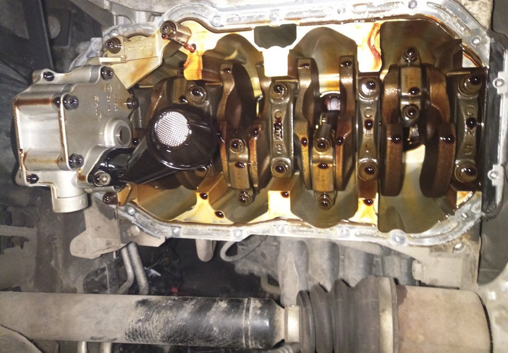

С драйва утащил
Инструкция по раскоксовке 1G-FE Beams.
Что потребуется купить:
1. Димексид 12шт по100мл.
2. Масло 10W40, 4+1 литр (самое дешевое).
3. Масло 5W30, 4л. (на котором будешь потом ездить).
4. Промывочное масло, 2канистры по 4литра. (Роснефть, Лукойл, ТНК)
5. Фильтр масляный 2 шт. (один можно дешевый для промывки)
6. Новые свечи (желательно).
7. Большой шприц с капельницей или иное, для выкачивания жидкости из цилиндров.
8. Прокладка для поддона.
План действий:
1. Прогреть двигатель до рабочей температуры
2. Выкрутить свечи -Залить в свечные колодцы по 1 бутыльку (100мл) димексида и накрутить свечи (немного).
3. Ждать 30 мин.
4. Выкачать шприцем гадость из цилиндров (посветить фонариком, в каждый, убедившись, что он пустой).
5. Не заводить авто. Слить старое масло и очистить поддон от краски.
• Поддон мазать димексидом и греть, например строительным феном, на оттирание поддона отведено не более 2 шт. димексида. Краска должна легко очиститься (без назрева димексид не работает).
6. Собрать поддон с новым масляным фильтром.
7. Залить Масло 10W40, 4 литра, прогреть мотор.
8. Сфотать состояние двигателя без поддона.
9. Подготовить состав для раскоксовки: 4 бутылька димексида (400мл) смешать с маслом 0,6 литра, смесь хорошо прогреть (можно в горячую воду поставить тару) и перемешать.
10. Медленно залить приготовленную смесь через масляную горловину в работающий прогретый двигатель, закрутить крышку.
11. Ждать 40 мин, следить, чтобы не загорелась лампочка давления масла!!! Не давать газу, не ездить, работа только на холостом ходу.
12. Слить масло и залить канистру промывочного масла.
13. Ждать 30 мин.
14. Слить масло и залить канистру промывочного масла.
15. Ждать 30 мин.
16. Слить промывочное масло, снять поддон.
17. Сфотать состояние двигателя после промывки,
18. Если в поддоне будет какая-нибудь гадость - очистить.
19. Поставить новую прокладку поддона и прикрутить его на место.
20. Заменить масляный фильтр, залить новое масло, на котором будешь катать.
Ещё руководство https://www.drive2.ru/c/494370665491595388/
ДО
ПОСЛЕ

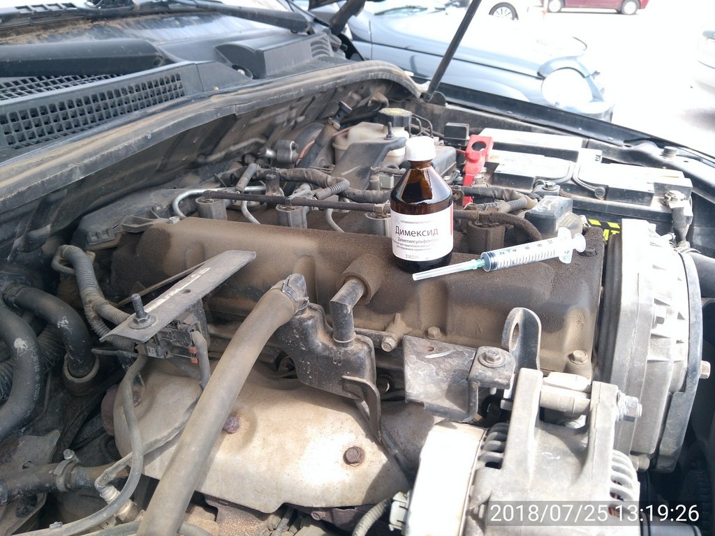

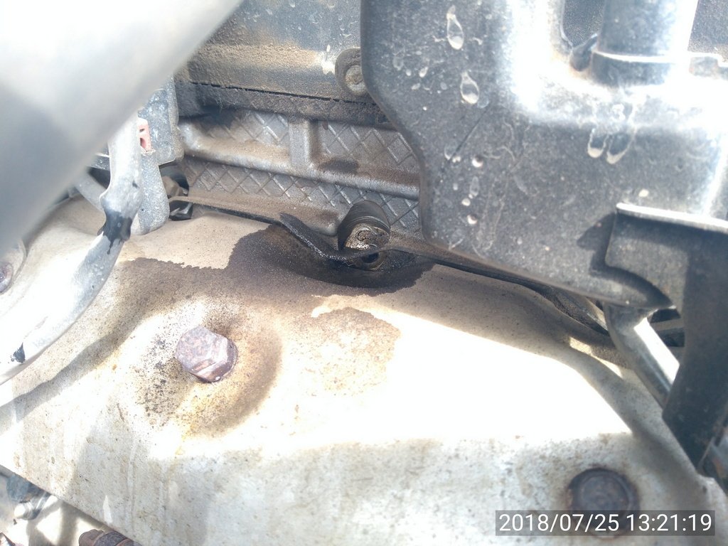

Залил средство над обломком свечи накала, который всё никак не выстрелит уже пол года
Проверим, как оно с этим справится
