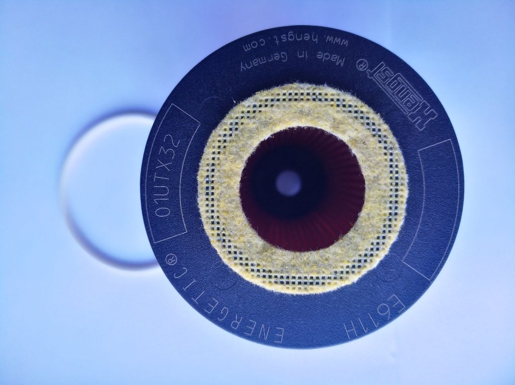

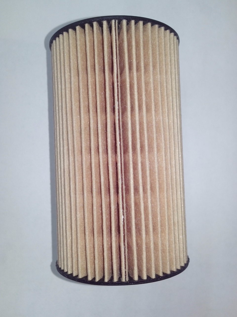

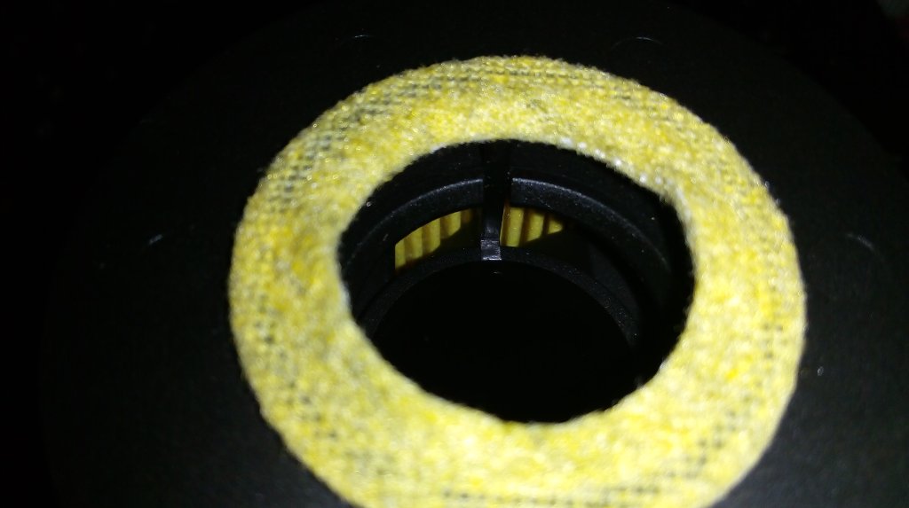

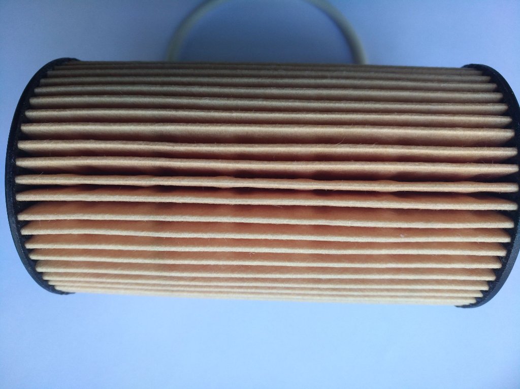

Похоже, у Hengst сменился поставщик фильтрующей бумаги.
Получил на днях масляный E611HD256 - бумага какая-то бледная, серо-коричневая. Раньше была заметно ярче, цвет ближе к желтому.
В остальном нареканий нет- всё как и прежде качественно, все надписи на месте, пластик тот-же, резиновое кольцо синее.

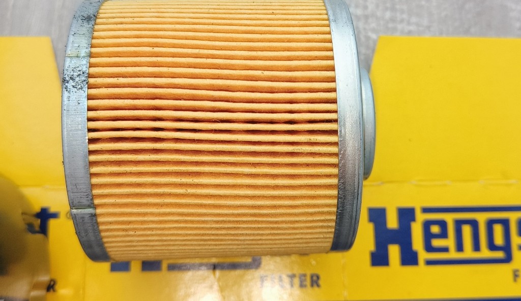

Купленный в декабре 2016г. (снимок со вспышкой)
Купленный в сентябре 2017г (без вспышки)
Купленный в сентябре 2017г. (снимок со вспышкой)
На фото SkyCop (пост #16) - фильтр также явно желтее...

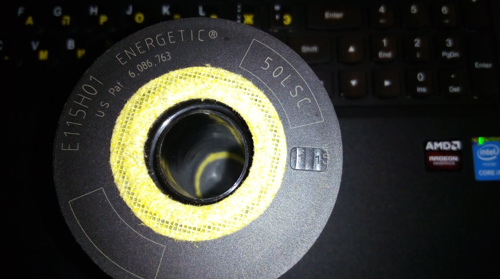

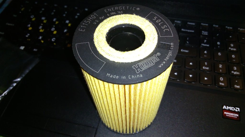

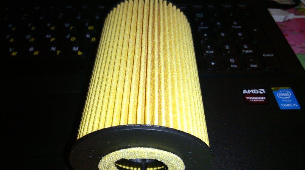

сегодня пришли фильтра на мой гольф. масляный и воздушный брал Hengst
и так Hengst E115H01 D208. он же Манн HU7008z/Knecht OX388D/ Filtron OE688
вместо заветной надпись Маде ин Германи красуется Made in China
интересно, что Фильтрон, Манн и данный Хенгст отличаются немного каждый исполнением верхней части

sergey-bartex, без фото ?

Gubkin, бумага достаточно плотная
внутри видны пластиковые ребра жесткости в виде пластин

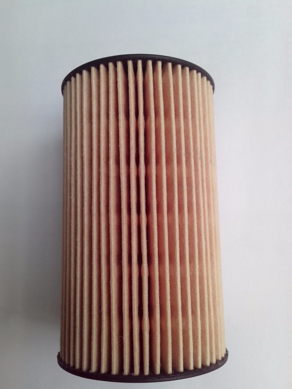

По E611HD256 опять замена (может и по другим артикулам тоже), теперь он снят с производства - новый номер E611HD442.
Ни первого (уже) ни второго (пока?) в моём инет-магазине нет. Подожду ...

E611HD256 также выглядел
надпись у обоих артикулов Made in Germany на месте, а фильтрон польский

Romanian писал(а): 27 фев 2019, 09:31 новый номер E611HD442
Купил на днях эту "новую" модель, цена осталась приятной 235 руб. Кольцо теперь белое, может из-за этого артикул изменён... :crazy:

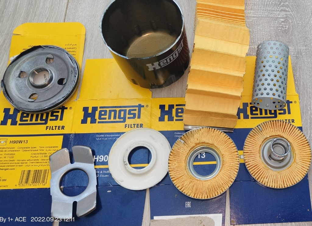

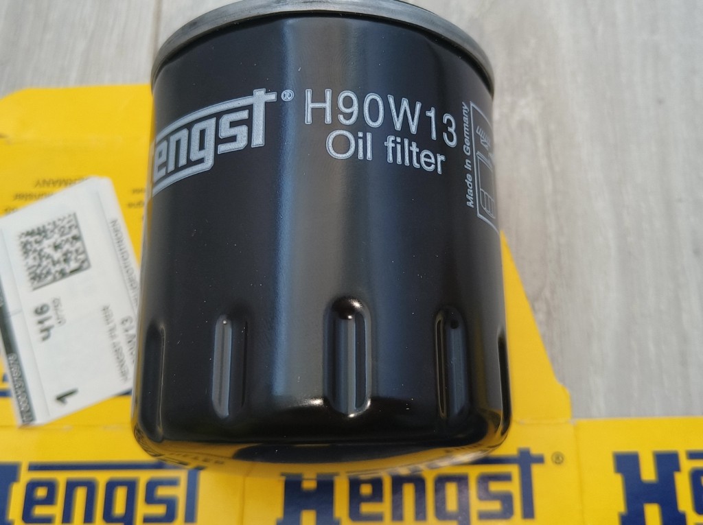

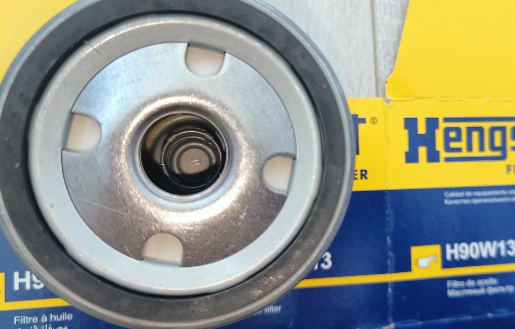

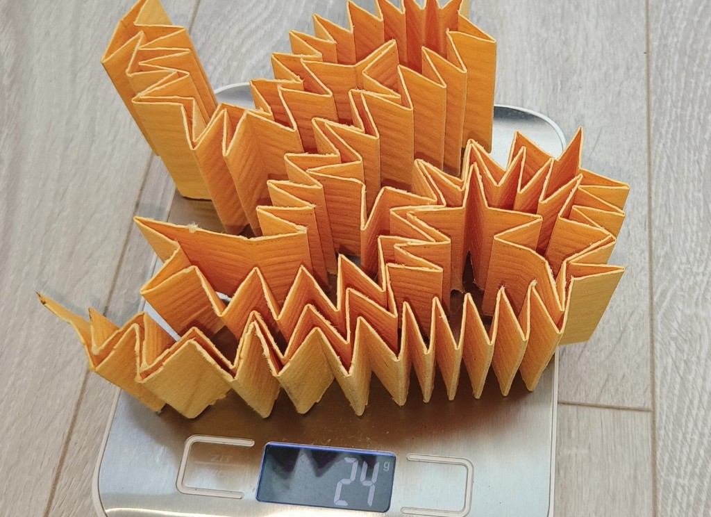

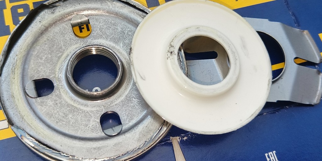

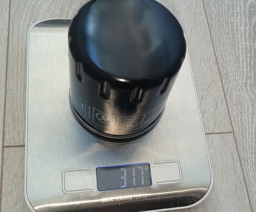

Распил масляного фильтра HENGST H90W13
Цена 438 руб
Заявлены аналоги MANN W712/8, Mahle OC100, Purflux LS880A, Fram PH5566A
фото без сжатия https://disk.yandex.ru/d/LqFr_7rsyQmuEQ
Вес фильтра 317 грамм
Диаметр 76 мм
Диаметр уплотнения 62-71 мм
Высота 89 мм
Резьба М20х1.5
Усилие срабатывания перепускного клапана 2,6 кг, диаметр 1,35 см, давление срабатывания 1,43 атм
Площадь фильтрации 1441 см2, толщина материала 0,48 мм, вес материала 24 грамма, плотность 0,347 г/см3
Ну что тут сказать опять по фильтру который выполнен идеально ?
Перечислять кажду деталь и повторяться ? ))
Мои маслофильтовальные коллеги, это фильтр от БОШ судя по многим элементам.
Так что скажу кратко - ТУТ ВСЕ ИДЕАЛЬНО!
Одно только не соответсвует МАНН - это уплотнительная резинка без цветных полосок.

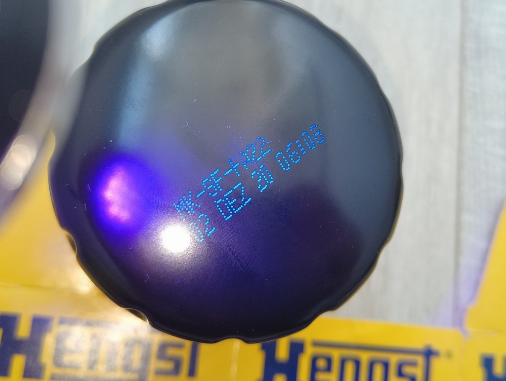

Как отличить фильтр, удостовериться что оригинал
- матовая краска и особая закатка металла у кромки - 4 впуклости и выпуклости :)
- вес 317 г
- батч-код видимый в УФ на донушке
- особая центральная втулка с заклепками, все очень аккуратно, как часы сделано :)

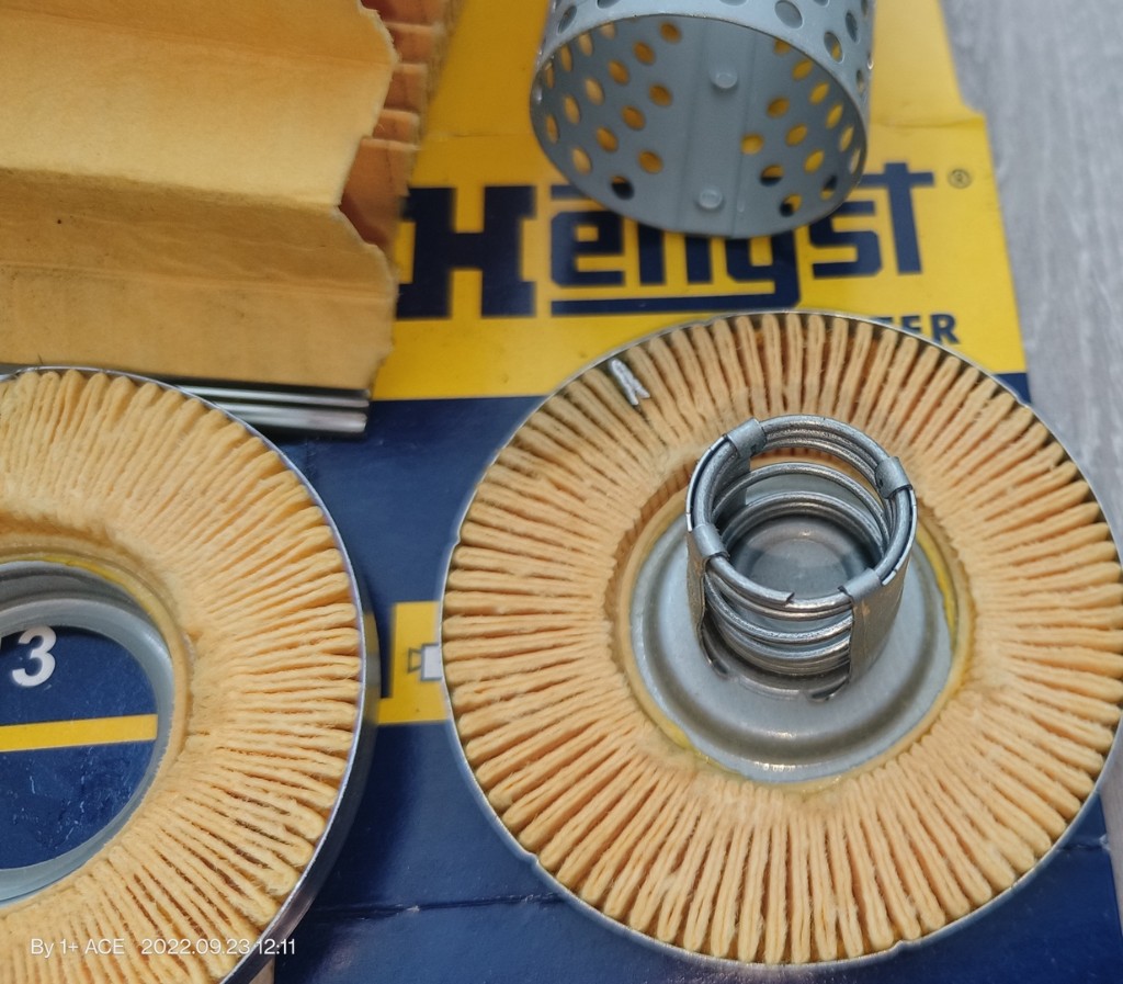

Для своего размера бумаги засунули просто чудовищно много, целых 131 см сложенной вдвое ленты, ширина 5,5 см. Отсюда и гагантская площадь 1441 см2.
Общая оценка 5+
Рекомендован к покупке!
Первое место в своем типоразмере наравне с BOSCH 0 451 103 355 Масляные фильтры - Bosch (Пост Gubkin #101823)
и MAHLE OC983 Масляные фильтры - Mahle / Knecht (Пост Gubkin #102231)
