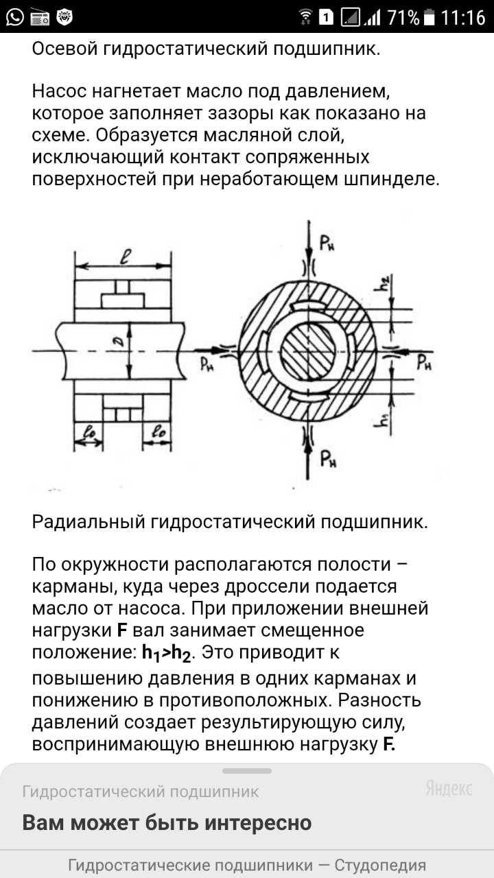

Давление в системе существенно может повлиять только на гидростатические пошипники (в машиностроении и т.п.). В нем вал может вообще остановиться и при давлении в м.смстеме не будет контактного трения, т.к. входных каналов несколько или один с самой нагруженной стороны.

Дмитрий Анатольевич писал(а): 08 июн 2018, 10:58 Давление в системе существенно может повлиять только на гидростатические пошипники
глупость написал. Нет масляного клина необходимого для конкретного режима нагрузки - вот тебе и пипец хоть какому подшипнику

Бозон Хиггса писал(а): 08 июн 2018, 11:10 глупость написал. Нет масляного клина необходимого для конкретного режима нагрузки - вот тебе и пипец хоть какому подшипнику
Не глупость. Я написал про гидростатические подшипники.
Но у нас ДВС и гидродинамические. Небольшой оффтоп.

Дмитрий Анатольевич писал(а): 08 июн 2018, 11:18 Не глупость
я немног не так тебе ответил. Про гидростатические правильно написал, но подшипников в двс это так же касается. Вот ты у себя на КИА мерил когда нить давляк масла ? а требования производителя знаешь к нему ? Я вот для своей знаю. У меня производитель в мотор разрешает 40-ки лить и не жиже при этом на ХХ давление не должно быть ниже 1.2, а при 2500 об\мин не ниже 3.0. Ты думаешь для чего это ?
