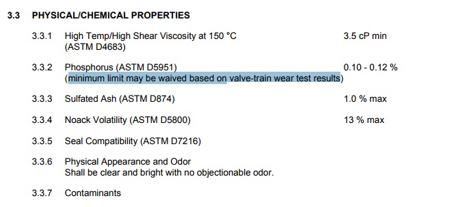

между прочим,в кабаке,очень много интересного можно узнать у собеседников ...например:
почему в ck-4/228.31 есть jaso ma/ma-2 ? (прям кругом защита :D ),а в 228,51(никак :D ) и почему форд принимая CK-4 (M2C171F) оставляет за собой право ОТМЕНИТЬ минимальный предел фосфора 0,10-0,12% (если вдруг будет износ клапанного механизма) :D во дают... :vodka -знания!

Бозон Хиггса,
да не БОЗ,речь то как раз не об этом,конечно jaso ни при чем ,речь о количестве противоизноски ...лоусапс лоусапсу-рознь...надо исходить из состояния техники,режимов,качества топлива и т.д. и т.п. (а то что в 228,31 есть хороший запас по противоизноске,что можно применять сее в мото 15000 об.,говорит только о преимуществе!)...каждому двс свое...и как пИсал,ой нет-писАл уже выше-если двс не просит долива и поршневая в полной геометрии,то тех лаусапсов в которых все по минимуму вполне и красиво хватит...и хоть речь и про комтранс (о которой пишет форд),но если идет износ в грм-"просто добавь противоизноски" ;)
